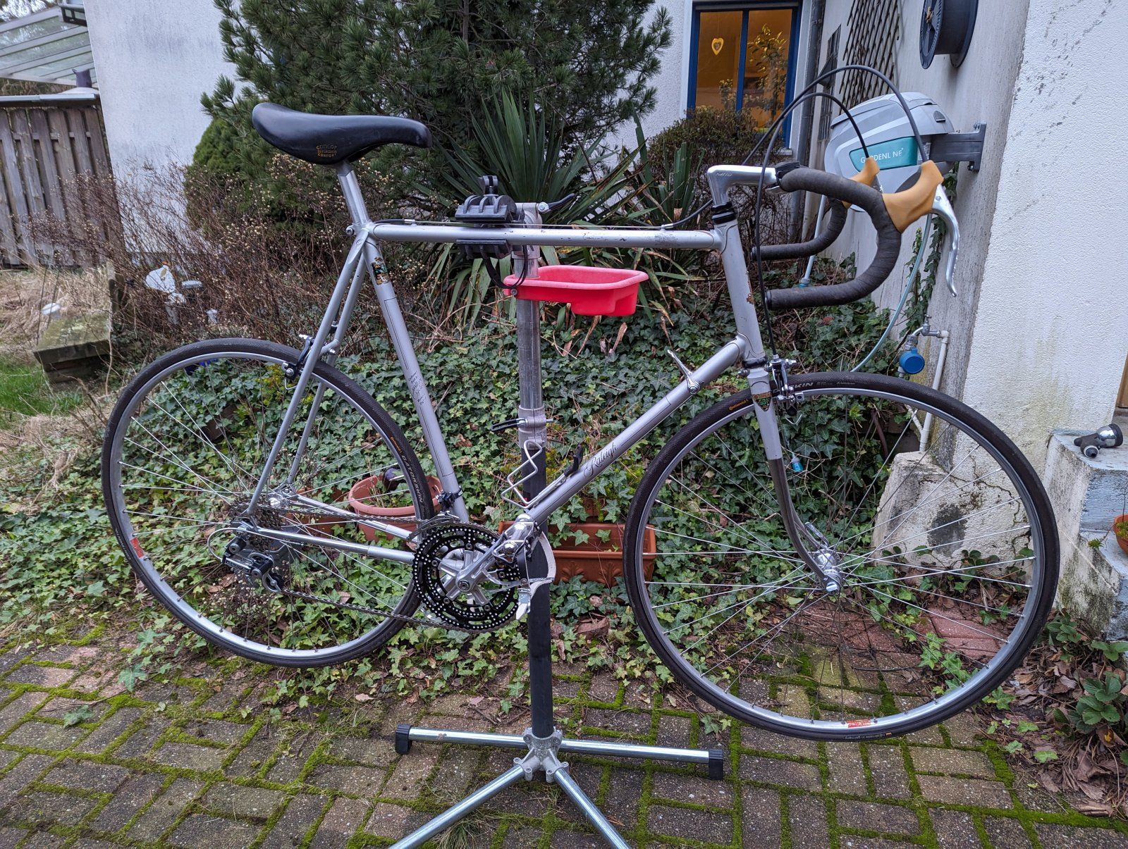

Hier der Tange Falcon in schwarz. Als Ersatz für den nicht passenden DA black brauchbar. An Rahmen und Gabel wollte ich nicht fräsen. Dazu ist der Competition zu schade. Das Rad fährt sich sehr gut.
Der DA passt leider, leider nicht.
Die Bremsgriffe muss ich noch tauschen.
Passende Schalthebel hätte ich auch aber die Simplex sind besser und werden bleiben.

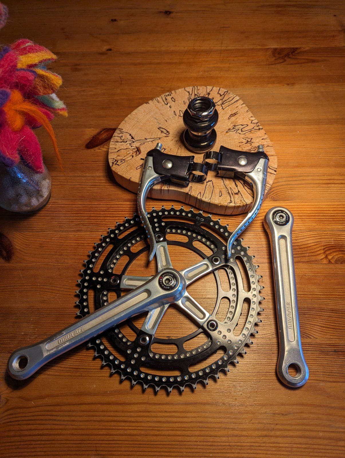

Ich werde dann wohl den dia compe nehmen. Muss ja dann so niedrig wie nur möglich werden :/
Hey hallo... Ich hab gerade festgestellt, dass meine Gabel für den Rahmen zu kurz ist 🤪
Die Abschlussmutter passt nicht drauf. Ich kann also nicht kontern. Allerdings sitzt der Steuersatz so bombenfest "passgenau" drauf. Jetzt bin ich ziemlich ratlos was ich da machen soll... Habt ihr irgendwelche Ideen?
Aso, der komplette Rahmen wird mit super record aufgebaut, wäre schön wenn es irgend eine Lösung gäbe, ohne einen flacher bauenden Steuersatz zu nehmen (gibt's da überhaupt welche?)...
…haben einige ja schon angemerkt: Da ist ja quasi gar kein Gewinde mehr; mit bißchen Steuerrohr runterfräsen wird man da nicht weiterkommen.
Was MIR aber noch auffällt: Wurde an der Lagerschale schon mal Material weggenommen? Die obere Fläche, also die Kontaktfläche zur Kontermutter oder ggf. zum Zwischenring scheint ja ganz und gar nicht plan zu sein…
Da ist aktuell gar kein Gewinde für die Steuersatzmutter, geschweige denn noch für einen (dünnen) Spacer dazwischen zu sehen. Die unterschiedliche Einbauhöhe von ~39mm (Nuovo Rec) zu ~41,5mm (Super Rec) wird da nicht ausreichen.
für den Super Record fehlt dir ein knapper cm. Du brauchst also was im Bereich um 31mm. Das wird extrem knapp. 33mm geht vielleicht noch gerade so, mit wenig Gewinde in der Abschlussmutter.
Da ist der Tange Falcon raus. Der baut zu hoch.
Ein alter Deore XT wäre in der Liste mit 33mm. Wenn man den Ring weglässt und verklebt, sollte das passen.
Dummerweise wird genau dieser haltbare Steuersatz teuer gehandelt. Goldstaub beim MTB.
Ich hab den Steuersatz so aus dem Marini ausgebaut, den Rahmen hatte ich hier schon mal reingestellt. Ich kann dazu also leider wenig sagen...
Ich hab jetzt die Empfehlung von @golfwolf genommen. Also den Diacompe. Wenn das so nicht geht dann weiß ich auch nicht mehr weiter -.-

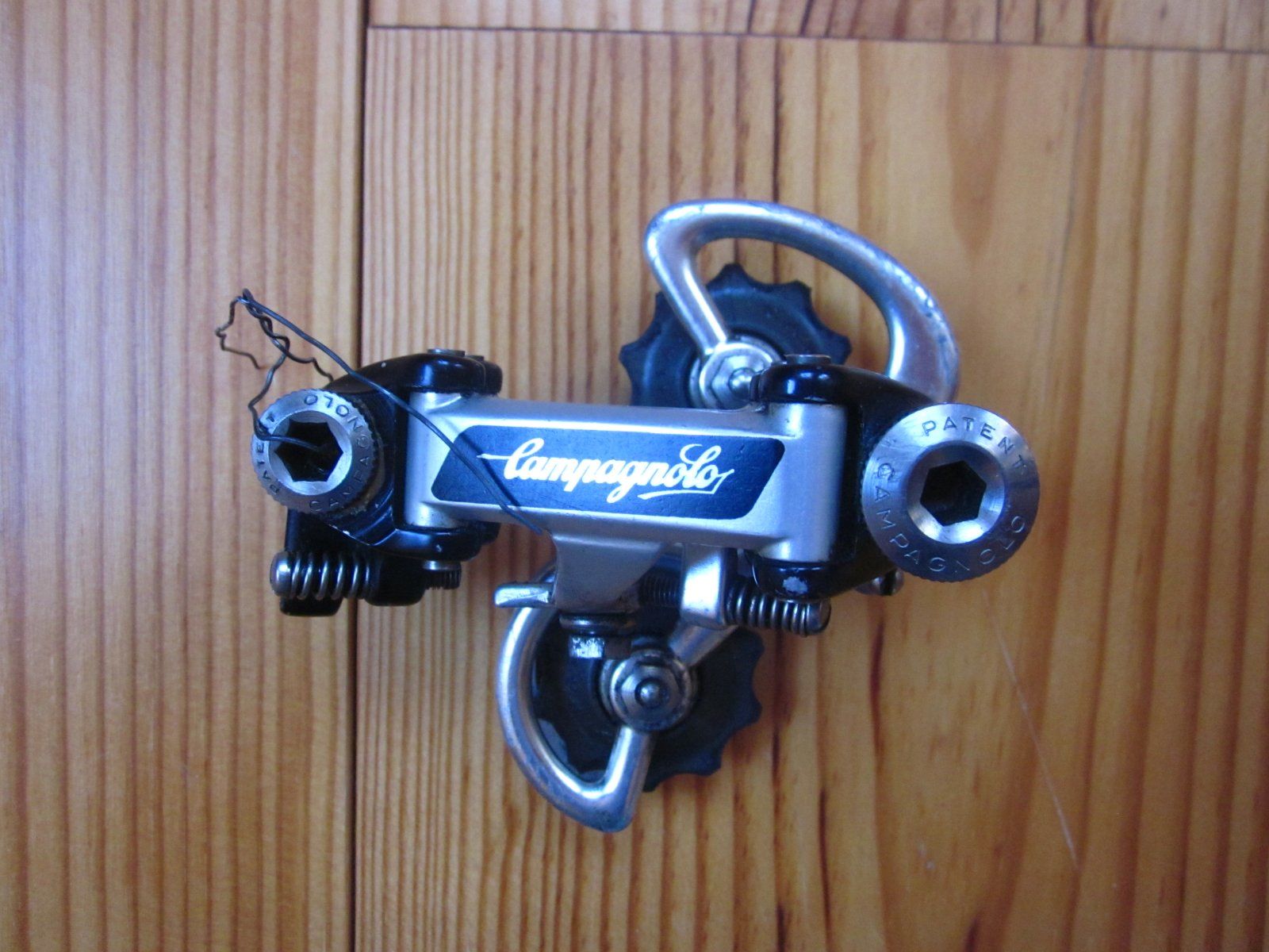

Kann mir jemand sagen, ob diese Hebel mit diesem Schaltwerk kompatibel sind? Wurde möglicherweise schon mehrfach gefragt und diskutiert, aber ich finde nichts.
Anhang anzeigen 1416694Anhang anzeigen 1416695Anhang anzeigen 1416696
ich erlaube mir meine Frage noch mal in den Vordergrund zu schieben. Die Steuersatzdiskusion war gerade wichtiger. Hat jemand einen Erfahrungswert? Oder darf ich das gar nicht fragen, weil die bieden Großfirmen nicht gemischt werden dürfen? ;)
Ich glaube das diese Kombination hier einfach noch keiner getestet hat. Mal abgesehen von der Zeitlichen Diskrepanz, sehe ich da kein Grund diese beiden Komponenten zu ver einen, wenn du auf STI Schremshebel Wert legst, nimm ein SW aus der Zeit, meine bescheidene Meinung.
Danke erst mal.
Ich wollte das machen, weil ich die Teile habe und von Rahmenschalthebeln auf den Luxus von Schremshebeln am Alltagsrad umrüsten wollte, ohne was kaufen zu müssen...
