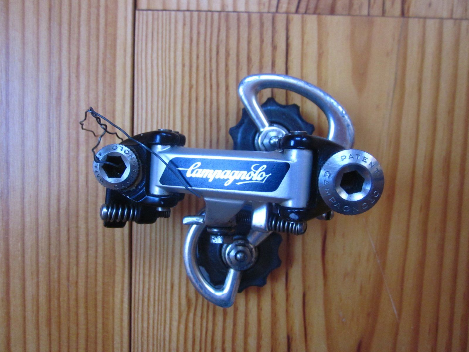

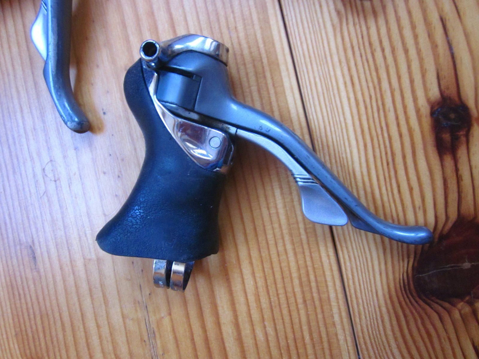

Aso, der komplette Rahmen wird mit super record aufgebaut, wäre schön wenn es irgend eine Lösung gäbe, ohne einen flacher bauenden Steuersatz zu nehmen (gibt's da überhaupt welche?)...
Das gleiche Problem hatte ich auch ein einem Pinarello. Ich habe den 600er Tricolor Steuersatz genommen und die Schrift entfernt.
Dann einfach verbauen, und testen, ein anderes SW ist schnell ohne Aufwand getauscht.

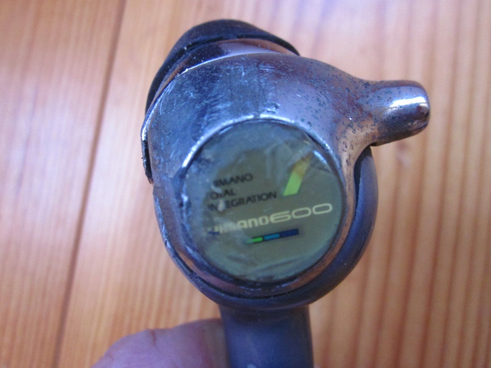

Mit den STI ist kein richtiges Überschalten möglich, was bei der Bedienung dieses Schaltwerks aber je nach Kombination von Kette/Schraubkranz (bzw. Kassette) mehr oder weniger ausgeprägt für saubere Schaltvorgänge notwendig ist. Liegt nicht zuletzt auch am Fingerspitzengefühl desjenigen, der schaltet.
Das Schaltwerk hat zudem kein Schrägparallelogramm. Dafür sind die STI aber ausgelegt (Seileinholweg).
Die Justiervorrichtung für die Zugspannung fehlt ebenso, auch wenn ich schon SR-Schaltwerke gesehen habe, die damit nachgerüstet wurden; wschl. aber nicht für den Betrieb mit STI. Besser finde ich allerdings, man belässt solche Schaltwerke im Originalzustand.
Ein weiterer Punkt ist die Auslegung dieser STI-Schalthebel für 8-fach Schaltungen. Solltest du jedoch z.B auf einer 6-/7-fach Kassette schalten wollen, bräuchtest du dort trotzdem die Spacer einer 8-fach Kassette. Ich halte deine angestrebte Kombination von STI und SR-Schaltwerk nicht für sinnvoll.
…wilde Idee! Ich denke, dass es da einfach nicht viel Erfahrung gibt… deswegen keine Resonanz auf deine Anfrage… So,.. try it!
Die Schaltwege passen hinten und vorne nicht zusammen, das wird nichts.
Danke euch! Das bringt mich in der Entscheidung weiter. Ich werde an diesem Rad weiterhin mit Rahmenschalthebelen ( die passenden von Campa ) schalten und mich von der Idee verabschieden.

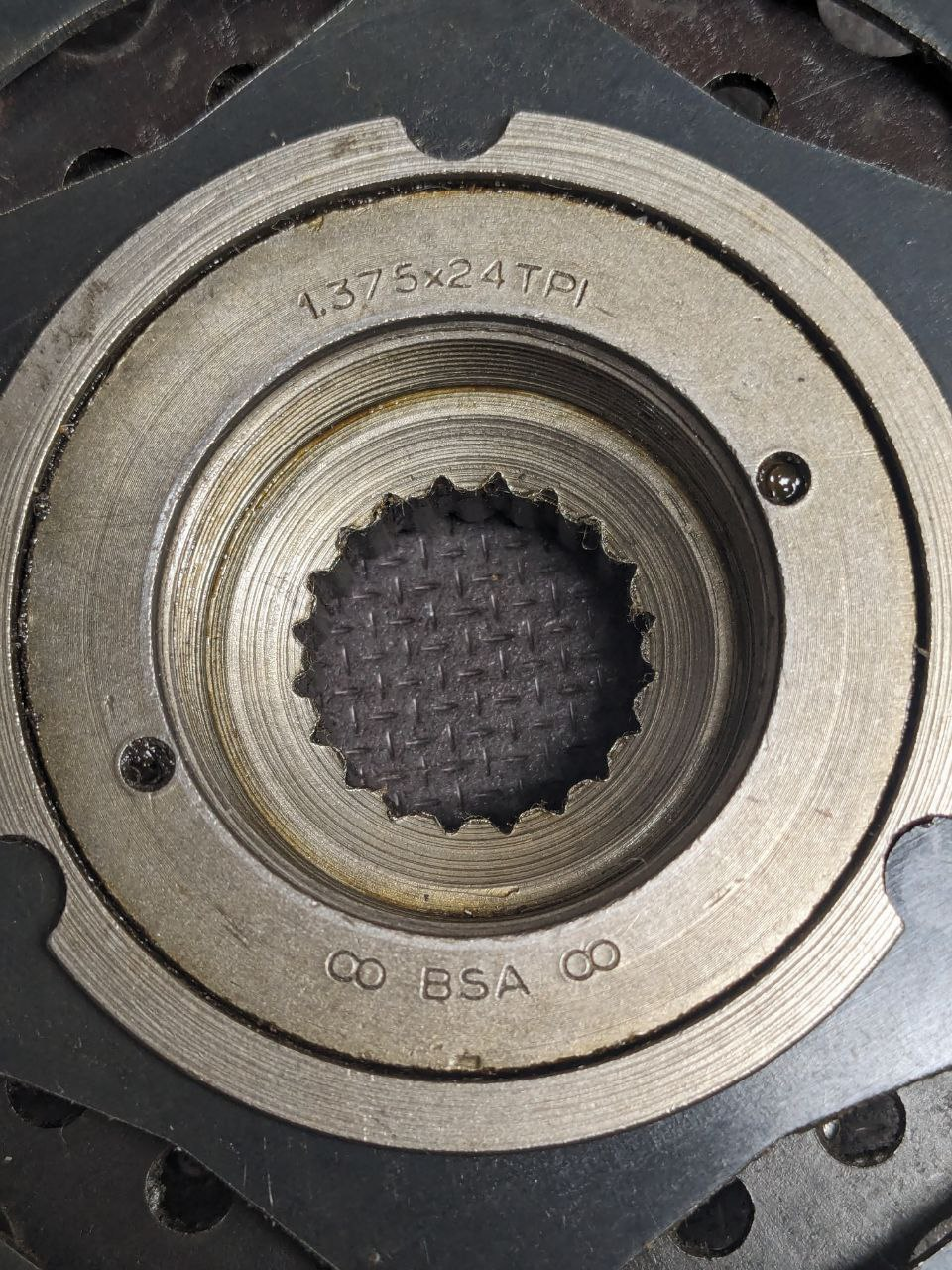

Ich hab´ hier einen 6-fach Schraubkranz 13-26, den ich gerne entweder umbauen oder ersetzen würde gegen 13-30 oder 14-30. Ich weiß nur nicht, nach welchem Schraubkranz ich suchen muß (wenn ich es richtig verstehe, muß ich faktisch nach einem Schraubkranz mit Freilauf suchen, weil es einzelne Ritzel kaum noch gibt?) Der Atom 77-Freilauf ist auf der Rückseite markiert mit 1.375x24TPI (entspricht ISO) und mit "OO BSA OO". BSA entspricht allerdings 1.370x24TPI. Worauf beziehen sich also die Markierungen - es kann ja nur eine Markierung für die vorhandene Nabe richtig sein.
Die beiden kleinsten Ritzel sind wiederum Schraubritzel - allerdings mit einem Gewindedurchmesser von 40mm, darauf kann sich die Markierung jedenfalls nicht beziehen.

Anhang anzeigen 1417189Ich hab´ hier einen 6-fach Schraubkranz 13-26, den ich gerne entweder umbauen oder ersetzen würde gegen 13-30 oder 14-30. Ich weiß nur nicht, nach welchem Schraubkranz ich suchen muß (wenn ich es richtig verstehe, muß ich faktisch nach einem Schraubkranz mit Freilauf suchen, weil es einzelne Ritzel kaum noch gibt?) Der Atom 77-Freilauf ist auf der Rückseite markiert mit 1.375x24TPI (entspricht ISO) und mit "OO BSA OO". BSA entspricht allerdings 1.370x24TPI. Worauf beziehen sich also die Markierungen - es kann ja nur eine Markierung für die vorhandene Nabe richtig sein.

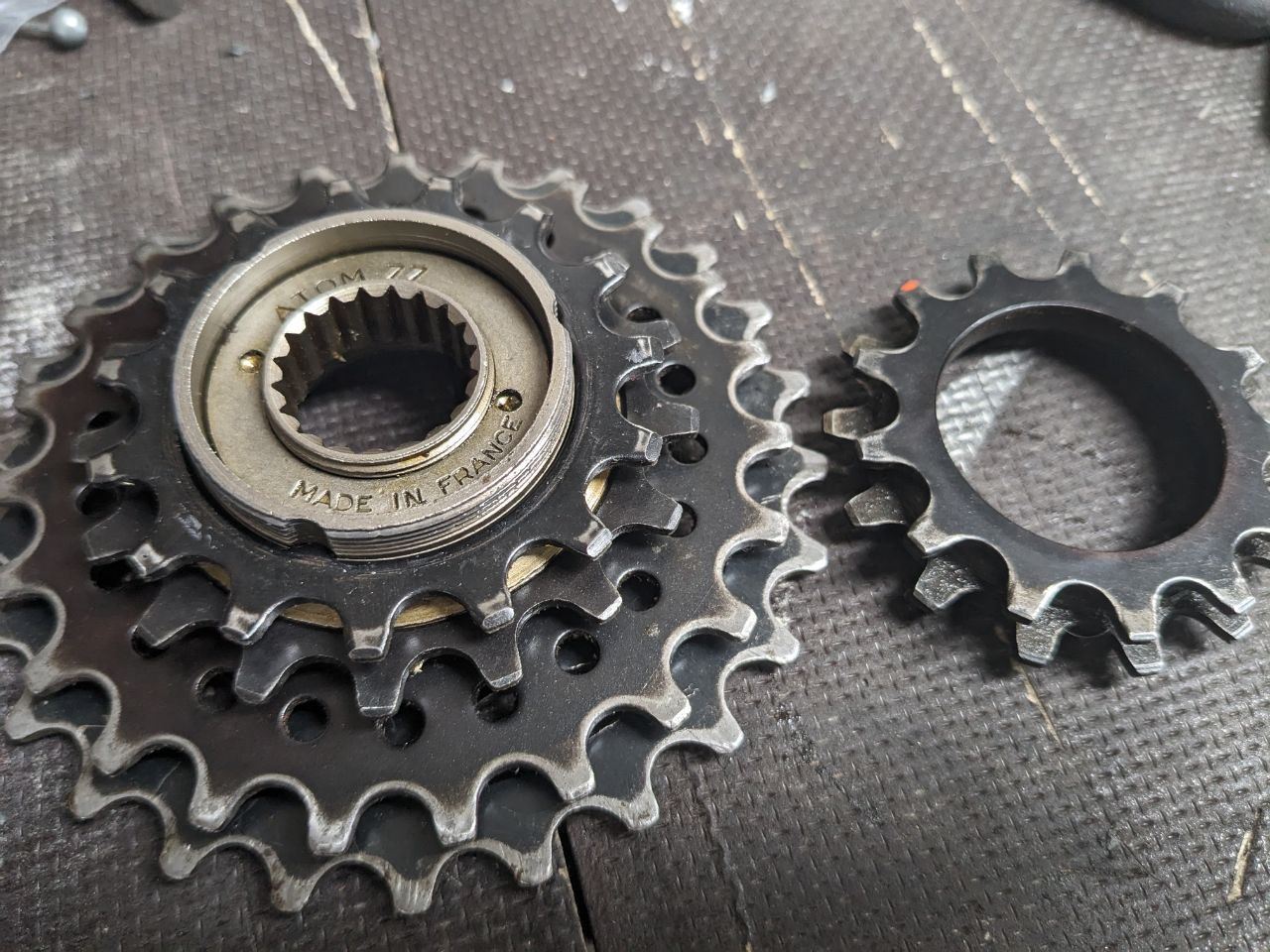

Einzelne Ritzel sind für dieses Schraubkranz-Modell (Atom 77) in der Tat sehr schwer zu finden, ein Ritzel mit 30 Zähne fast gar unmöglich (falls es das überhaupt gab).

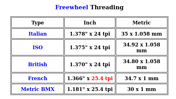

Die Markierung "1.375x24TPI" bedeutet quasi dasselbe wie die Markierung "BSA" (mit den zwei Doppelkreisen bzw. liegenden Achten). Es handelt sich um einen Schraubkranz für Naben mit britischem Gewinde. Danach musst Du also suchen, wenn Du Dich nach einem anderen Schraubkranz in der gewünschten Abstufung umsehen willst.
P.S. Bei diesem Freilauftyp sind übrigens alle Ritzel geschraubt, besitzen also alle ein Gewinde, allerdings mit unterschiedlichen Durchmessern und sowohl als Rechts-, wie auch als Linksgewinde.
Danke Andreas - ich hatte gehofft, daß Du meine Frage siehst. Dann werde ich mal nach einem kompletten BSA-Kranz mit Freilauf suchen :-)
Laut Tabelle bei Sheldon Brown deuten die Markierungen allerdings einerseits auf ISO hin, andererseits auf BSA. Der Unterschied ist marginal, aber maschinenbautechnisch ist es wohl ungewöhnlich, zwei verschiedene Gewindegrößen für ein bestimmtes Gewinde anzugeben - es sei denn, Atom habe damals die Freiläufe wegen der geringen Unterschiede für ISO- und BSA-Naben freigeben wollen; kann das sein? Mit BSA liege ich dann aber wohl in jedem Falle besser, weil 0,12mm geringerer Durchmesser, also im Zweifelsfall enger sitzend. Das Gewinde der Maillard 700-Nabe ist nicht markiert.
Geschraubt sind in meinem Falle übrigens nur 3 der sechs Ritzel, alle mit Rechtsgewinde, die anderen drei sind gesteckt.

Danke Andreas - ich hatte gehofft, daß Du meine Frage siehst. Dann werde ich mal nach einem kompletten BSA-Kranz mit Freilauf suchen :)
Danke und schöne Feiertage!
Chris
Tatsächlich unterscheidet sich die beiden eingestanzten Markierungen (von den Begrifflichkeiten und den Maßen her) um eine 3. Stelle hinter dem Komma (bzw. um die von Dir bezeichneten 0.12 mm).
Ich muss zugeben, dass mir das (mit meinem vorigen Beitrag) überhaupt nicht aufgefallen war. Warum der Hersteller Maillard/Atom hier beide Kennzeichnungen verwendet hat, ist mir nicht klar.
Die Unterschiede (zwischen den beiden Normen) sind auf jeden Fall so gering, dass Du auch einen Schraubkranz mit ISO-Gewinde auf eine Nabe mit BSC-Gewinde (und umgekehrt) schrauben könntest, ohne irgendwelche Probleme damit zu bekommen.
Ein Kranz mit BSA-Gewinde wäre allerdings (wie Du schon schreibst) optimaler (sofern das Gewinde auf der Nabe dieses Maß besitzt).

Und was den Freilaufkörper des Atom Modells 77 anbelangt:
Da muss ich Dir völlig Recht geben, an diesem gibt es auch gesteckte Ritzel (ich kann mir einfach schlecht merken, ab welchem Atom-Modell von reinen Schraub- auf zusätzliche Steckritzel gewechselt wurde. :rolleyes:

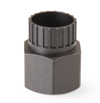

Bekommt man mit dem Shimano Teil auch einen
Everest Kranz abgedreht?
Oder sollte es besser der FR 4 sein, hat da jemand evtl. Erfahrungen zu?
Ja ich weiss, die Stege sind unterschiedlich lang, aber wenn es ein neues
Werkzeug ist was stramm sitzt.
Es gibt (bzw. gab) von Everest unterschiedliche Abziehsysteme (bei deren Freiläufen, u.a. welche mit 2 bzw. 4 Nuten).
Sofern Du das Modell Nova (mit Aluritzeln und dem Vielzahnabziehsystem) meinst, sollte der Abzieher für Atom (also z.B. der gezeigte ParkTool FR4) passen (der Shimano-Abzieher in dem Fall nicht).

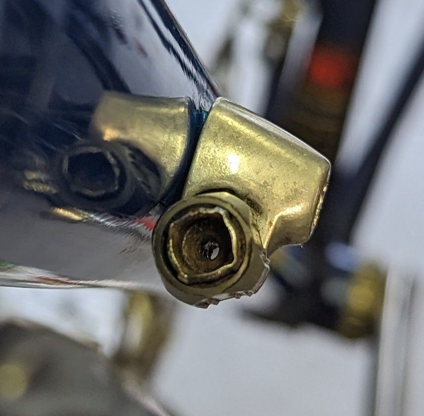

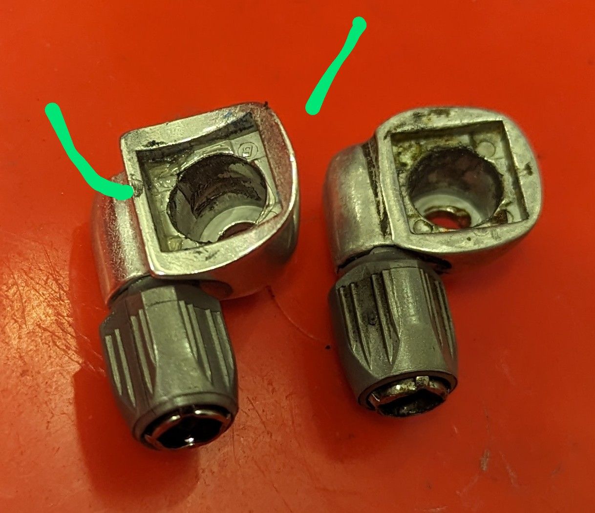

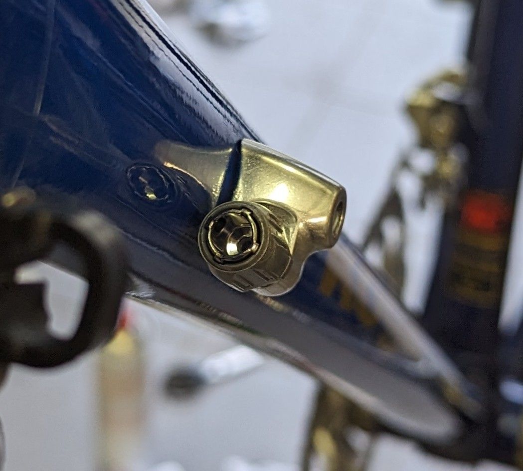

Hier dann mal drei kleine Fragen ... die einfachste sind die Zuggegenhalter. Unterrohr ist oval, daher passt nichts wirklich gut.
Mein Plan wäre jetzt außen (grüne Striche) etwas Material weg zu nehmen, so daß die Kanten nicht auf das Unterrohr drücken. Oder gibt es andere Ideen?

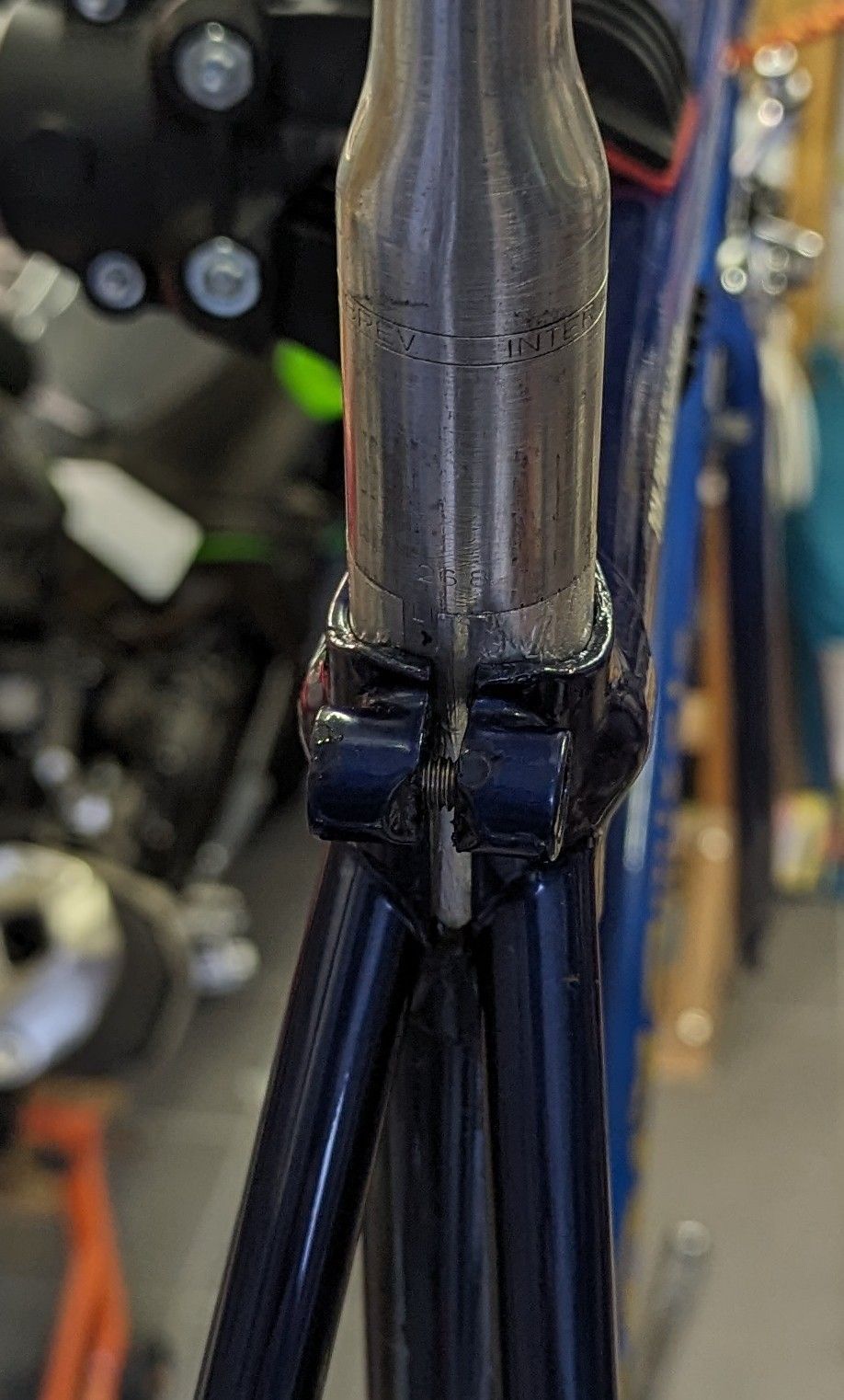

Nächstes Problem ist die Klemmung der Sattelstütze. Gemessen habe ich 26,7 und rechtwinklig dazu 26,8 mm also leichtes Untermaß. Ich habe Alu Klebeband, damit passt es recht gut. Ohne muss ich die Schraube deutlich mehr anziehen und für mich ist es gefühlt zu weit zusammen. Also die "Hülse" aus Aluminium oder andere Sattelstütze?

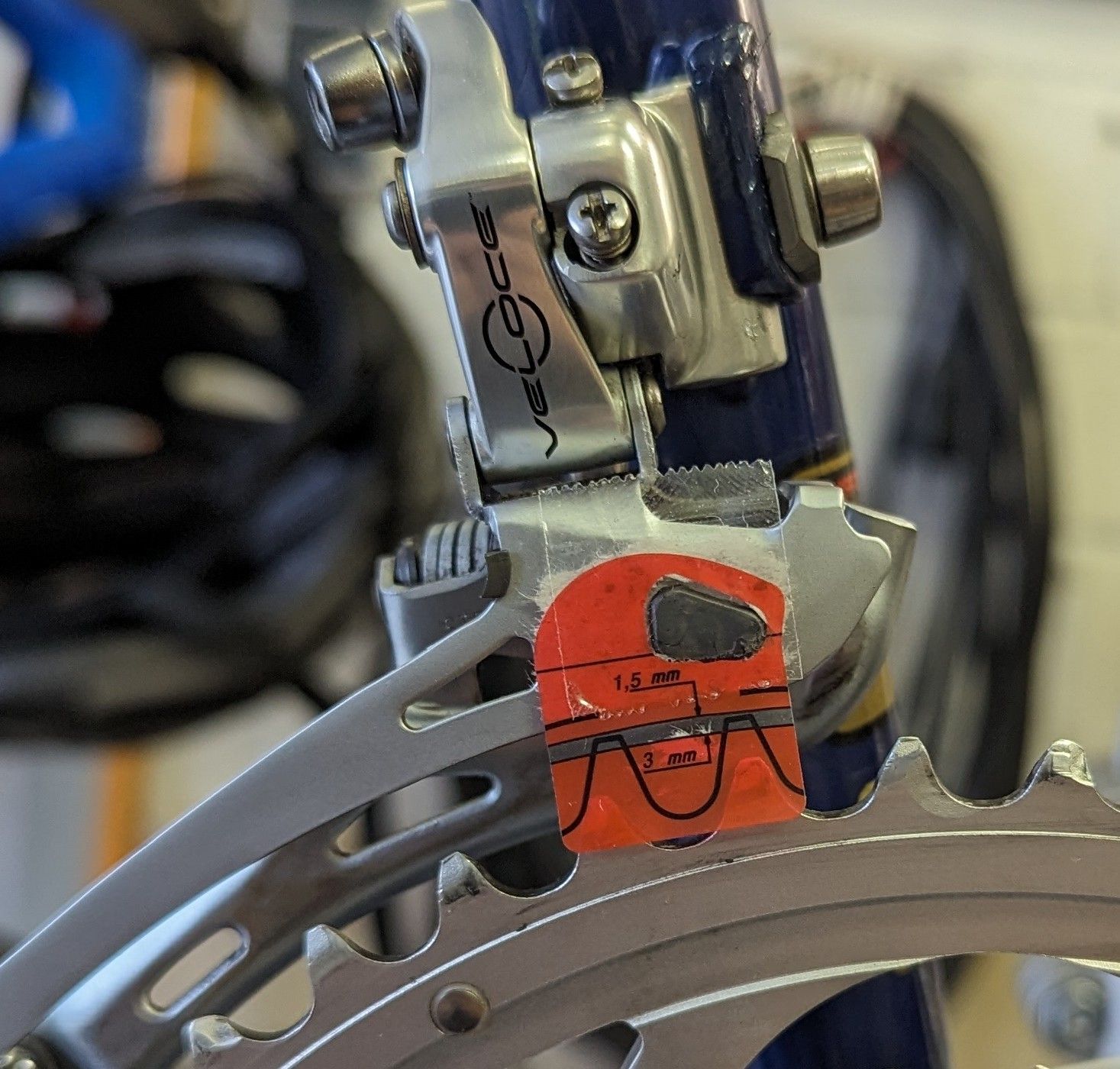

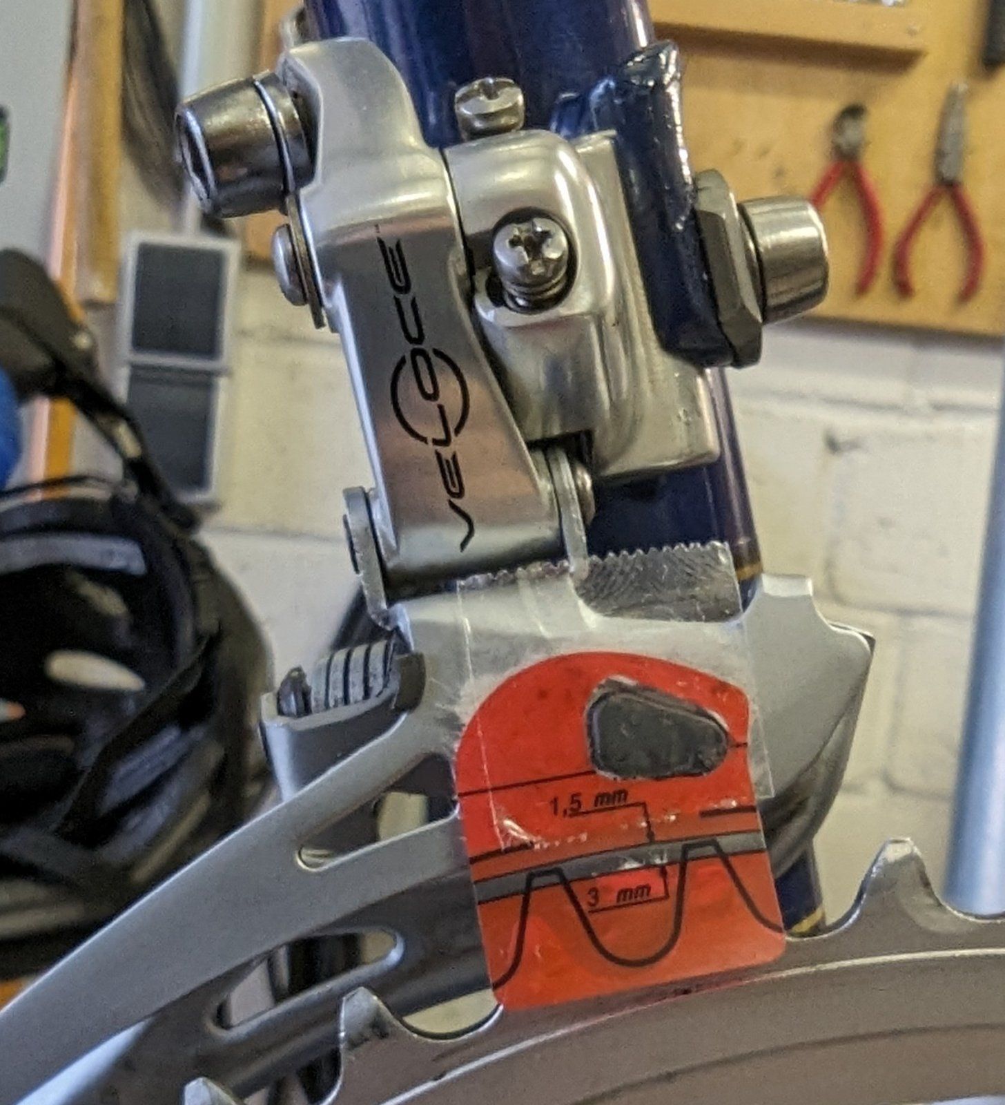

Letztes Thema ist der Umwerfer. Selbst auf tiefster Position ist er noch zu hoch.
Ich hatte noch den Aufkleber und würde wegen der Klemmung etwas höher gehen wollen.PXL_20240329_165303147~2.jpg
Geht sich das aus? Ist ne 50/34 Kompaktkurbel und der Rahmen ist wohl eher für 53/39 gedacht.
Ich hatte noch den Aufkleber und würde wegen der Klemmung etwas höher gehen wollen.Anhang anzeigen 1417422

Zu1 - das kannst du passig feilen, kein Problem
Zu2 - passende Sattelstütze, das was Du da hast ist Morkelei und hält nicht auf Dauer
Zu3 - ich würde auf jeden Fall einen Triple oder CT Umwerfer versuchen.
Gibt aber auch Adapter zum Versetzen des Umwerfers
