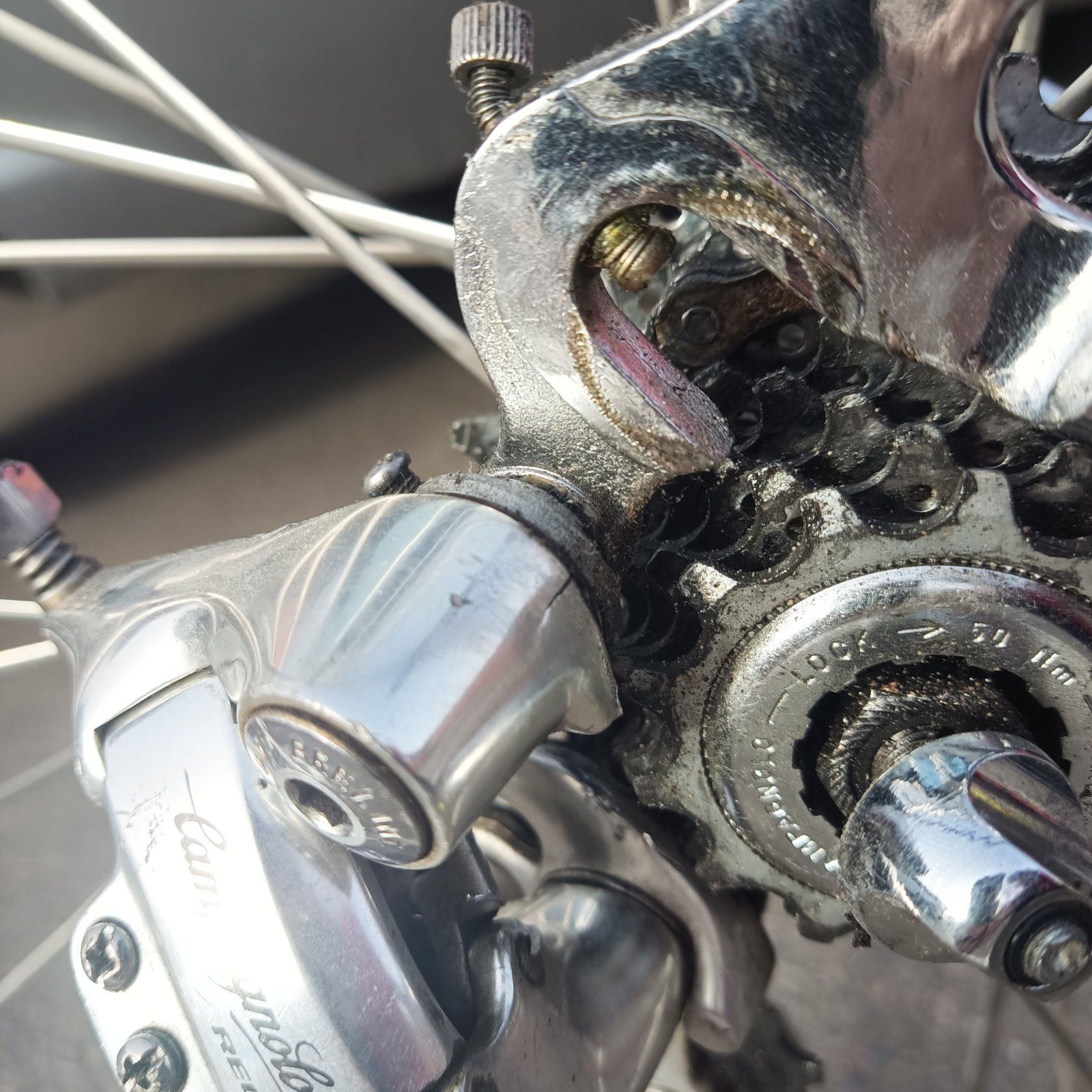

Dass Schaltwerk hin und Schaltauge verbogen ist, das ist offensichtlich und da hoffe ich, dass sich beides richten ließe.
Das Ausfallende ist aber auch ein wenig nach Unten verbogen und das macht mir die größten Sorgen.
Wenn Du (nur) das Schaltauge ohne Werkzeug richten willst - es geht genauso, wenn Du ein Laufrad ins Schaltauge reinschraubst und es so ausrichtest, dass die beiden Felgen parallel stehen. Wenn das Auge aber nicht nur seitlich verbogen ist - such Dir am besten einen Radladen. Die können sagen, ob das zu retten ist und ggf. wie.
Wenn es zu reparieren ist, ist es mit Sicherheit keine große Sache, der finanzielle Aufwand sollte überschaubar sein.
Schreib mal irgendwann hier bitte, was es wie ergeben hat.
Viel Erfolg.

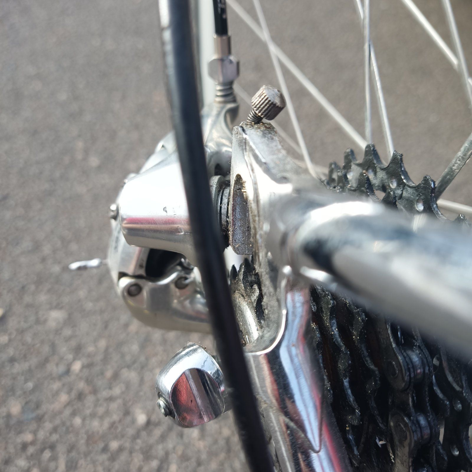

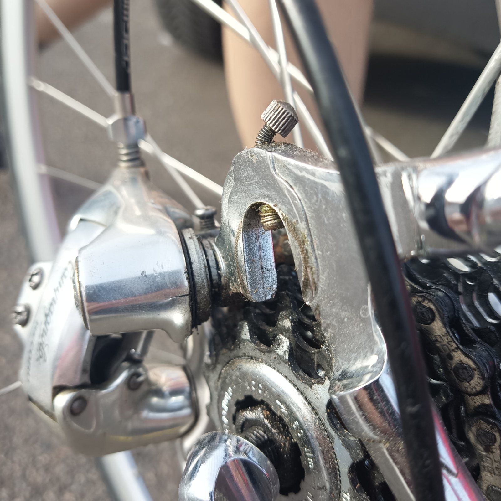

Ist der Rahmen zu retten ohne das Ausfallende zu ersetzen?

Ist das ein Rickert, das Ausfallende sieht nach einem Everest Ausfallende aus,wie Rickert es zum Schluss verbaut hat.
Ich richte solche Schäden erstmal vorsichtig im Schraubstock, vorallem das Ausfallende.
Wenn du das noch nicht gemacht hast,würde ich zu einem Rahmenbauer gehen, Fahrradläden die das können, werden immer weniger.

Ist in der Tat ein Rickert mit seltenen 3Rensho-Muffen (Modeulo).
Den Rahmen möchte ich auf jeden Fall retten... wenn du meinst, dass du es dir zutraust, wäre es eine Option, dass ich es zu dir schicke?

Die Schwachstelle ist die Bohrung von der Abschlagschraube im Ausfallende, da kann es passieren das beim richten ein Riss entsteht, ist mir aber noch nicht passiert.
Schicke mir mal Detailbilder vom Schaltauge und Ausfallende, ohne SW, dann kann ich das besser einschätzen .

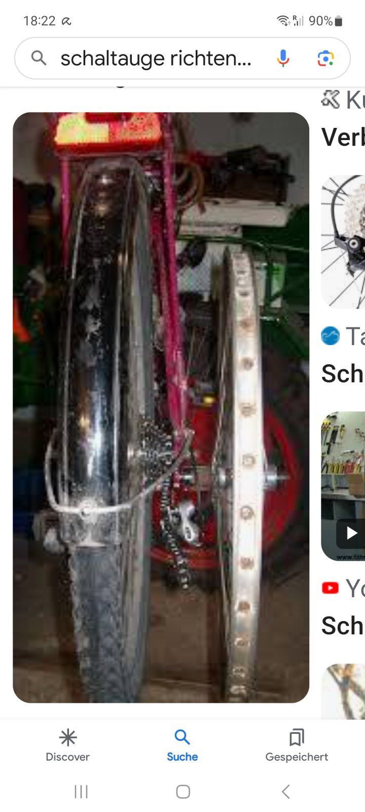

Viel Erfolg.
Edit: Bild grade gegoogelt...
Danke. Ich kenne diese Methode und auch habe ich mit dem passenden Werkzeug schon gearbeitet... allerdings an Möhren. Ich hab nur bei diesem Rahmen keine Lust es aus Mangel an Erfahrung zu verschlimmbessern.
