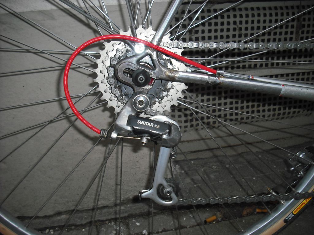

Kannst ja nix für.
Was wäre nun die Herangehensweise? Wegwerfen?
Ausfaller kann man ersetzen, aber wie läuft es dann mit dem Chrom, was und wie kann das wiederhergestellt werden?
Der Chrom ist dann an der Stelle weg,wie hier wo das Ausfallende eingelötet wurde.

Auf keinen Fall wegwerfen. Kontaktiere wirklich am Besten mal einen Rahmenbauer. Das Schaltauge ist schon arg verbogen und auch verdreht. Vielleicht wenn man es ganz vorsichtig Stück für Stück zurück formt.... Einen Versuch wäre es wert. Notfalls wirklich ein neues Ausfallende einlöten lassen.

Klar ist es einen Versuch wert, es zu richten, nur wenn es nicht funktioniert, ist der Rahmen beim Rahmenbauer an der richtigen Adresse, der dann gleich ein neues einlöten, oder 2 gleiche besser einlötet.
ich hab auch noch senf:
die maulweite des ausfallendes scheint ja nicht sehr viel größer geworden zu sein, ich würde die ausfallenden erst mit den richtglocken wieder parallel richten. wenn das untere ende des ausfallendes verdreht ist, würde ich versuchen, das mit einer großen!!! installateurzange und schonbacken aus stahl (flacheisen)wieder zurück zu drehen. dann ein laufrad einbauen und mit dem richtwerkzeug das schaltauge vorsichtig zurückbiegen. wenn es dabei bricht oder einen riß bekommt, kann man immer noch zum rahmenbauer gehen. mehr kaputt außer dem ausfallende geht bei dem versuch ja nicht.

Wenn der Hinterbau nicht verchromt wäre, würde ich es (mit Hitze) "warmverformen".
In dem Fall jedoch entweder gleich zum Rahmenbauer damit (wie von mehreren Vorrednern bereits vorgeschlagen) oder zunächst den Versuch einer "Kaltverformung" probieren.
Welche Methode man hierbei anwendet (ob sofort mit einem Richtwerkzeug für Ausfallenden) oder zunächst mit zwei Hämmern (Fäustling zum Gegenhalten und mittelschweren Hammer zum Draufhauen) und anschließend erst mit dem Richtwerkzeug, liegt an der Erfahrung und ist (meiner Ansicht nach) "Geschmackssache".
Der Vorteil hierbei ist, dass der Chrom nicht "hinüber" ist.
Falls dann das Ausfallende oder Schaltauge bricht, musst Du sowieso zum Rahmenbauer (oder den Rahmen auf dem Schrott entsorgen).

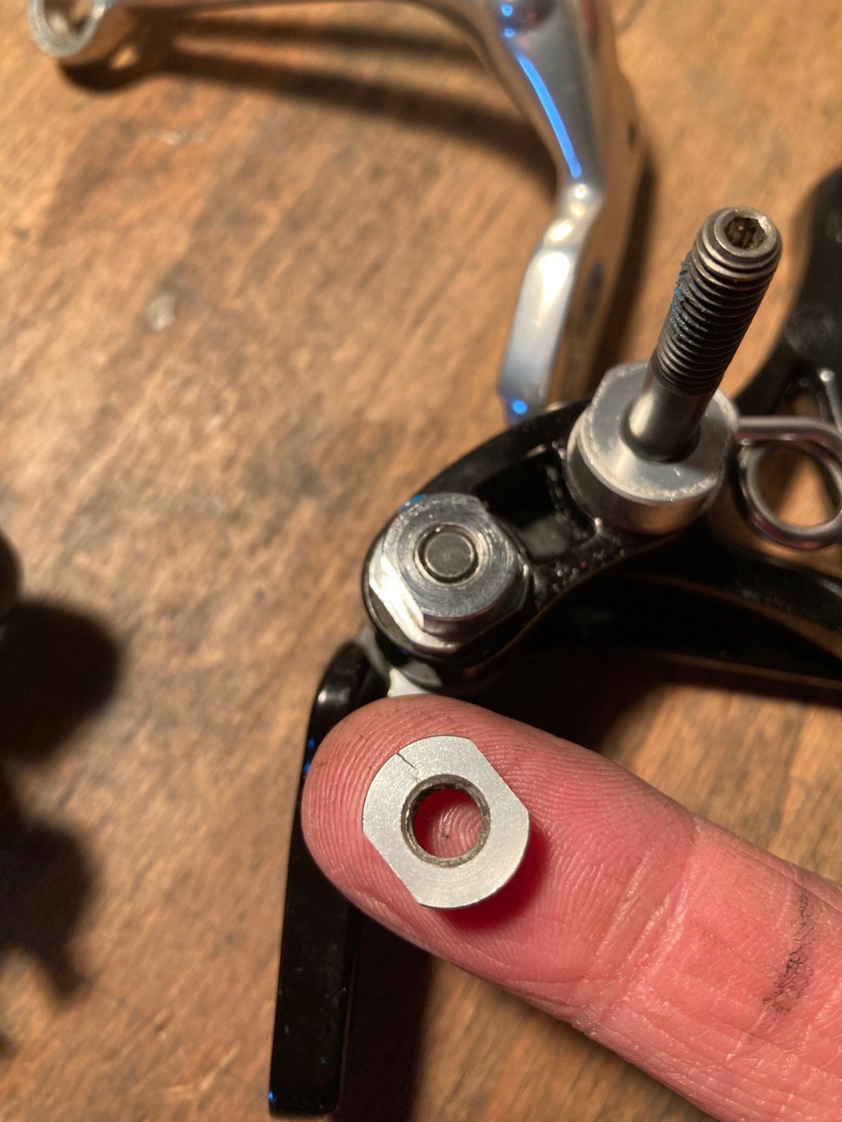

Record Dual Pivot Bremsen vorne. Da ist die Sicherungsmutter des Gelenkbolzens noch einmal mit einer Madenschraube gegen Verdrehen gesichert. Bei Record ist diese Mutter aus Alu. Die Restwandstärke im Gewindebereich der Madenschraube tendiert gegen null. Das Ergbnis siehst du: Die Mutter reisst. Bei Chorus ist die Mutter aus Stahl (im Hintergrund als Ersatz verbaut). Schau mal Bilder in den KA an. Trefferquote für gerissene Muttern ist ziemlich hoch und eigentlich sollte man das schon bei der Konstruktion bemerken, zumindest aber bei der Produktpflege (zieht sich durch mehrere Jahrgänge).

Das ist in diesem Fall Blödsinn.
Wenn gebrochen, muss der Rahmenbauer ran und für den isses dann keinen Deut anders als jetzt.
Was das wieder gerade biegen solcher Ausfaller angeht, hat manch einer hier mehr (aktuelle) Übung und Geduld als manch ein Rahmenbauer.

Das würde ich auch so machen, also kalt zurückbiegen. So, wie jetzt ist, ist der Rahmen ja eh hinüber, viel schlimmer geht ja kaum. Klar, kann natürlich brechen beim Reparaturversuch; das kann aber auch einem Rahmenbauer passieren - wenngleich dieser nichts zwangsläufig aber vermutlich darin mehr Erfahrung hat. Das Richtwerkzeug für Schaltauge habe ich hier, leider aber nicht das Werkzeug mit den zwei Glocken zum ausrichten der Ausfallenden; das brauche ich noch mal…

Ja klar,wenn es klappt mit dem Richten ist man der Hiro,wenn es bricht, der Depp, und der Rahmen muss trotzdem zum Rahmenbauer.
Deshalb würde ich es für mich machen, aber bei dem Schadensbild ist mir das für einen Rahmen eines User zu heiß.
Aber ich glaube wir haben das Thema jetzt genug diskutiert, der @zwofuenfzehn muss das weitere Vorgehen entscheiden

Ich finde das Schadensbild auch überhaupt nicht so dramatisch wie hier teilweise getan wird. Ich habe letztens ein Ausfallende gerichtet bei dem hing das Schaltwerk oberhalb der Nabe in den Speichen . Der untere Teil des Ausfallendes stand dabei senkrecht nach unten weg . Das waren 15 Minuten vorsichtiger Arbeit. Das Rad ist jetzt schon länger wieder auf der Straße unterwegs. Aber ich bastel auch lieber als das ich schreibe 😁.

Ja, so ist das. Ich habe da auch jedesmal Respekt, nachdem mir ein gar nicht so dolle Verbogenes mal geknackt ist.
Das hat einfach damit zu tun, wie spröde das Material ist. Da gibt es grosse Unterschiede, die Dir vielleicht noch nicht begegnet sind - toi, toi, toi.
