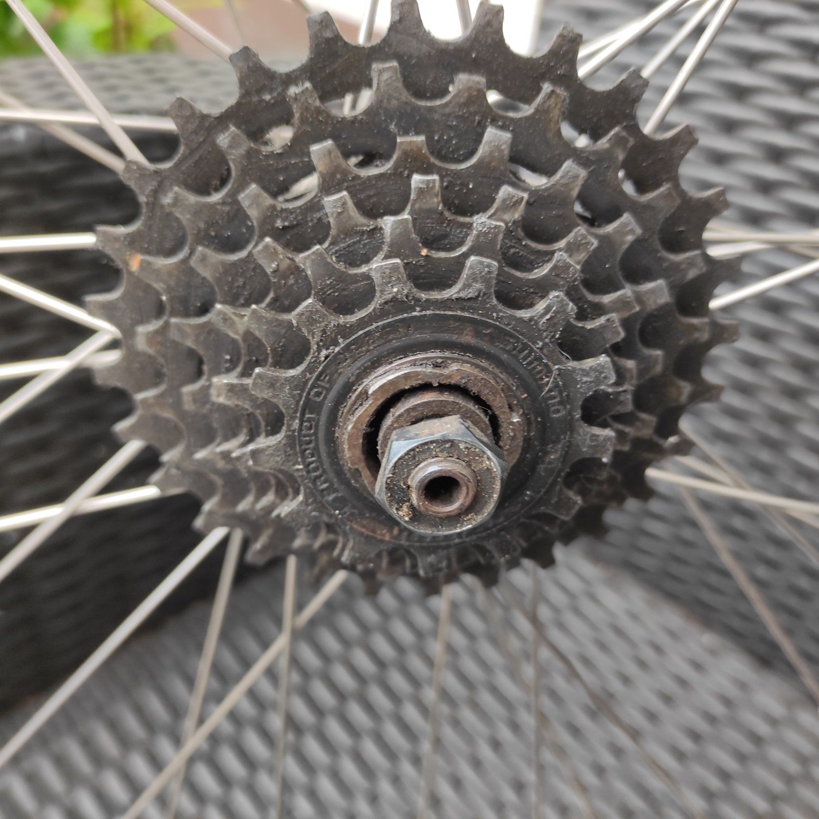

Wie bekommt man denn diesen Zahnkranz gelöst ?

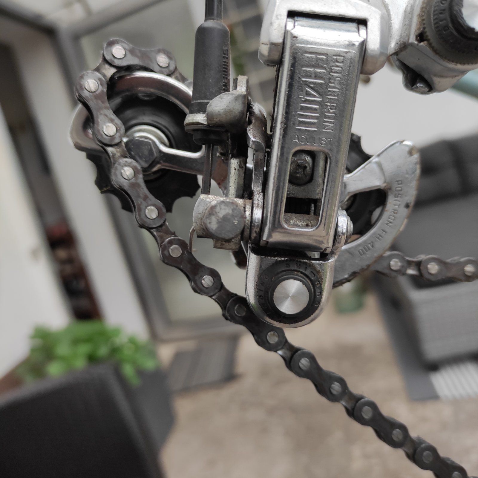

Positron Schaltgruppe mit vorderem Freilauf...
Wollte einer Freundin 2 neue Speichen ins Hinterrad ziehen und hatte ihr bereits grosspurig gesagt dass das kein Problem sei und dann das.. 😯
Hier das Corpus delicti
Anhang anzeigen 1419352Anhang anzeigen 1419353
DankeAnhang anzeigen 1419351

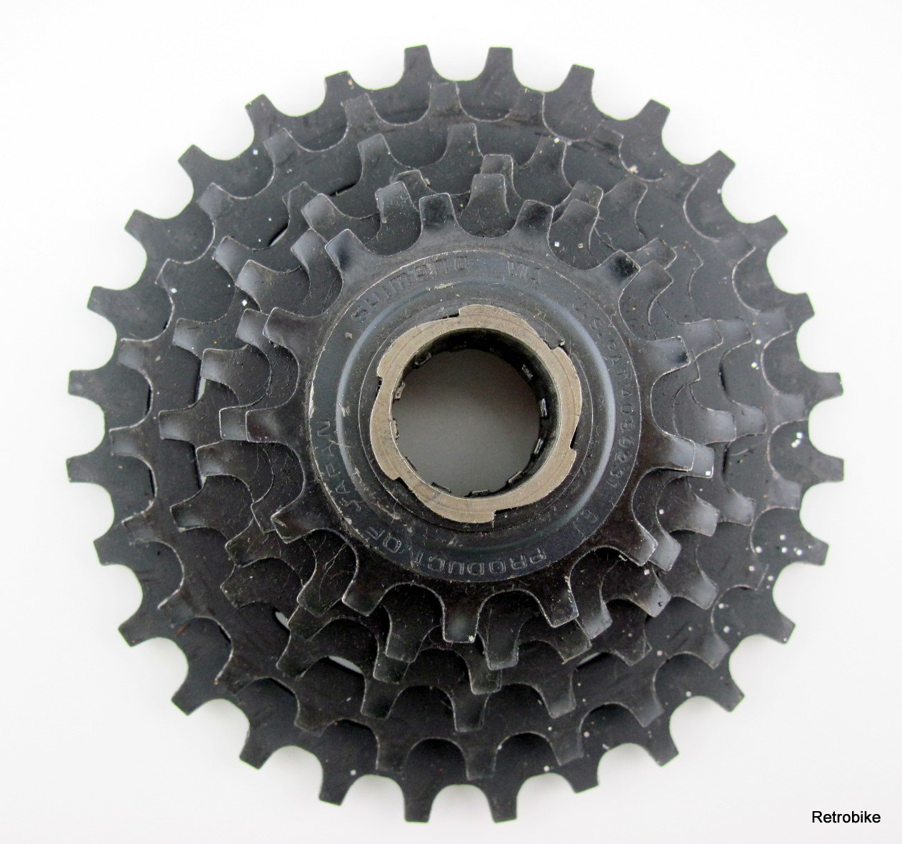

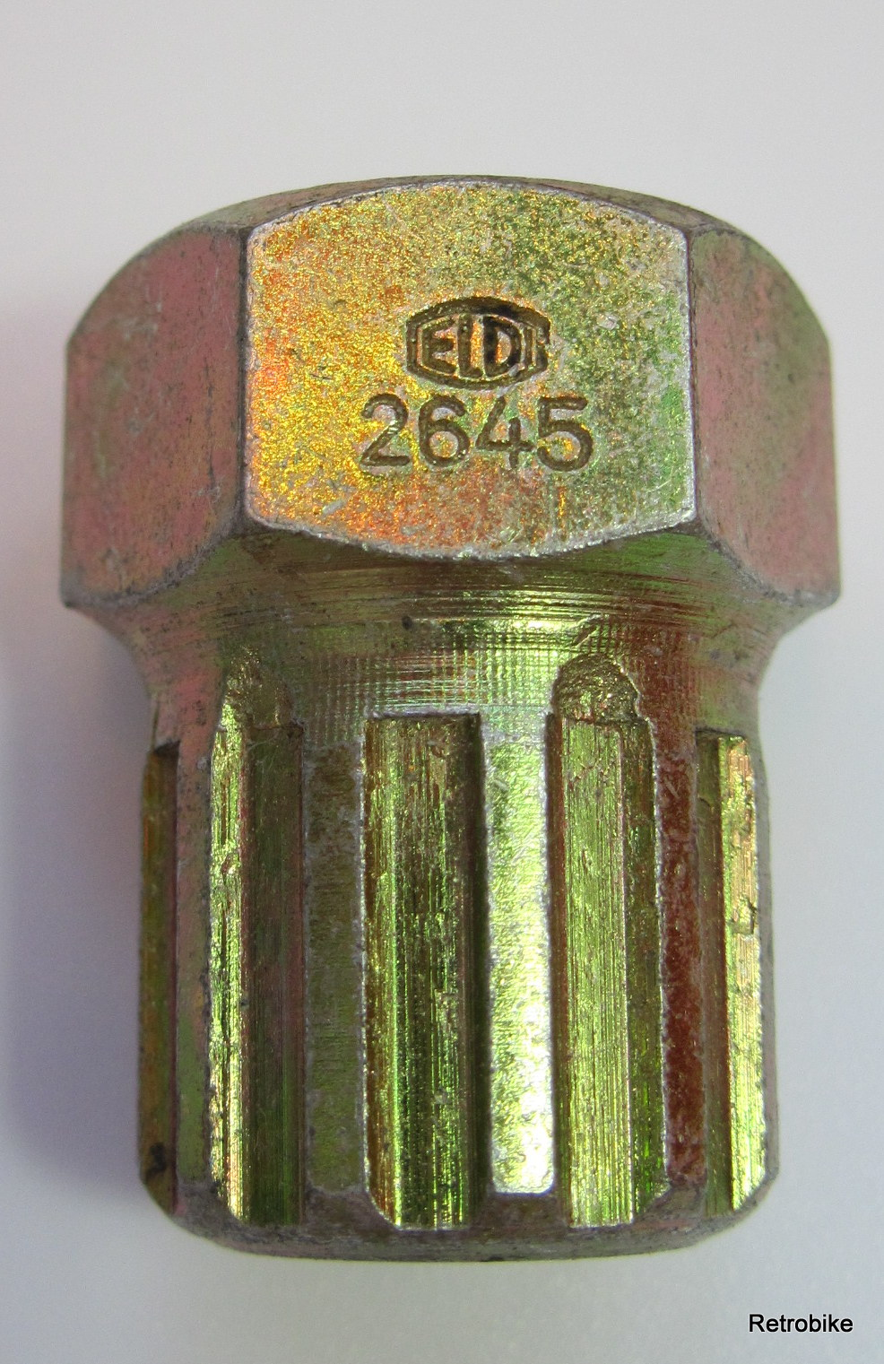

Es handelt sich hier um einen Schraubkranz und man benötigt solch einen Abzieher (und muss zuvor auf der rechten Seite wenigstens die Kontermutter abschrauben oder ggf. die Achse demontieren):
(Fotos stammen von Retrobike)
P.S. Such mal nach "Abzieher Shimano FF Esjot" (oder nach dem Eldi 2645)
Da hat man schon eine Kiste mit Abziehern und dachte man wäre gut gerüstet und dann das...
Kann man den nicht mit einer ordinären Kettenpeitsche entfernen, er hat ja keinen Freilauf ?
Probiere es, aber meiner Erinnerung nach gibt es eine Art Freilauf als Sicherung, falls etwas in die Kette gerät.

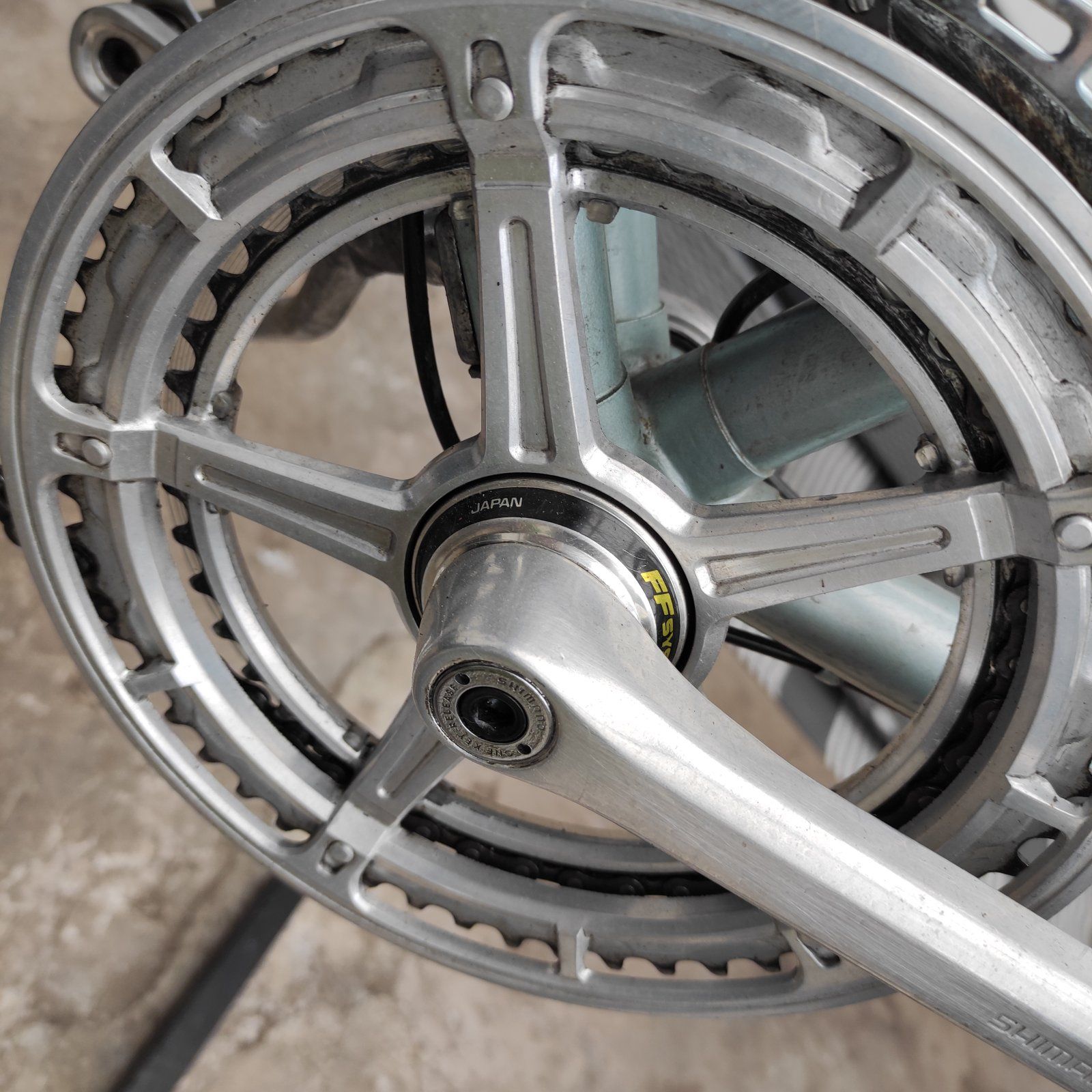

Genau dieses war auch mein Gedanke. Der Freilauf ist ja am Tretlager integriert; schalten geht auch ohne zu treten… Das spricht doch eigentlich dafür, dass es hinten starr ist… und dann sollte es doch eigentlich mit eine Kettenpeitsche funktionieren.
Könnte allerdings auch sein, dass man so nur das Ritzelpaket zerlegt, um ggf. eine andere Übersetzung zusamennzustecken. Versuch macht kluch…
Könnte natürlich auch sein… Mit einer Art Kupplung; soll ja schon schalten, ohne zu treten.
Probier's einfach mal (könnte klappen).
Geht nicht...wie @GEBLA schon vermutet hat.
Jedes Ritzel hat einen Freilauf...
Ihr dürft mir dann gerne einen Eldi 2645, Kemper 2645, Shimano TL FW20 (vielleicht auch einen VAR RL 41100 ?) anbieten...
Darf jedoch nicht den Zeitwert des Rades der Freundin überschreiten...😉
Jedes einzelne? Unabhängig von den anderen?!? :eek: :eek: :eek:
Watt für‘n Aufwand… und Gewicht! Und warum? Als Sicherung würde ja ein Freilauf für das ganze Paket vollkommen reichen!
