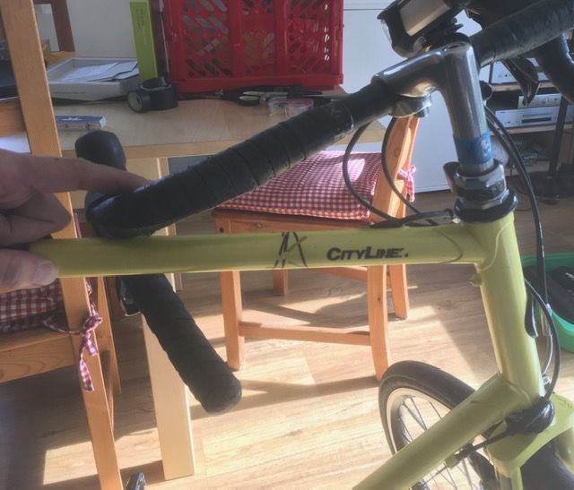

Mein Drop-Bar-Lenker ist aktuell so eingestellt, daß er in ungünstiger Stellung - bei einem Sturz z.B. - gegen den Rahmen schlagen kann. Das könnte in den Rahmen eine Delle machen und würde diesen irreparabel beschädigen.

Über das Thema "mögliche Delle" habe ich ehrlich gesagt noch nie nachgedacht. Im Falle eines Sturzes wäre mir auch meine Gesundheit und Unversehrtheit wichtiger als die des Rades.
Beim klassischen Rennrad mit Rennradlenker wirst Du m. E. bei der "üblichen klassischen" Lenkerstellung ( ich kenne: maximal auf Sattelhöhe, besser etwas darunter, je tiefer desto sportlicher sofern es der Rücken zulässt.. ) dieses theoretische Problem wohl nie vermeiden können.
Sonst müsstest Du ja den Vorbau schon extrem weit rausziehen was die klassischen Vorbauten meisst gar nicht zulassen.
Ich würde mir zuerst mal eine Stellung suchen die für mich bei Fahren bequem ist und wo ich auch die Bremsgriffe gut erreichen kann.

Ich probiere gerade verschiedene Lenkerhöhen aus. (Auf dem Bild sind noch 5cm bis zur Markierung auf dem Vorbau im Rahmen versenkt)
Ist dieses Szenario denkbar? Kann ich das irgendwie verhindern oder abmildern?
Nach Lehrbuch müsste der Lenker noch 2cm tiefer eingestellt werden - dann wird das Problem und der mögliche Schaden aber noch schlimmer.

Ganz ehrlich-
Du musste Lenker und Vorbau so einstellen, dass du gut fahren kannst.
Bei einem Sturz hast du ganz andere Probleme, als nen lenkereinschlag (der in den meisten Szenarien auch mMn nicht sehr wahrscheinlich ist).
Und wie willst du den denn verhindern? Das erreicht man über keine Einstellung jemals.
Genauso gut könntest du dir Gedanken machen, dass dein Piephahn in die Speichen hängt, weil der Hosenlatz offen ist… ;) (ich gehe jetzt einfach mal davon aus, dass du männlich bist).
Ich will dich nicht veralbern, aber ich glaube, da machst du dir unnötige Gedanken.

Ok Dankeschön. Es ist „so“ eine gute Höhe für mich. Das ist noch nicht ganz Rennrad… Der Lenker ist eben nicht für einen Sturz optimiert.
Ich las: Manche Mountainbiker ziehen ihre Bremsgriffe (keine Hoods!) nicht bombenfest, damit sie sich beim Einschlag in den Carbon Rahmen noch wegdrehen können, bevor ein Loch in das Oberrohr gebohrt wird. Dort werden Fotos zum Weinen gezeigt und dann liest man den o.g. Tipp.

Klar, fragen ist immer erlaubt.
Aber meiner Meinung nach ist das (auch das Bsp mit den Mtbs) ein Versuch, sich Sicherheit zu erkaufen, die es einfach nicht gibt..
