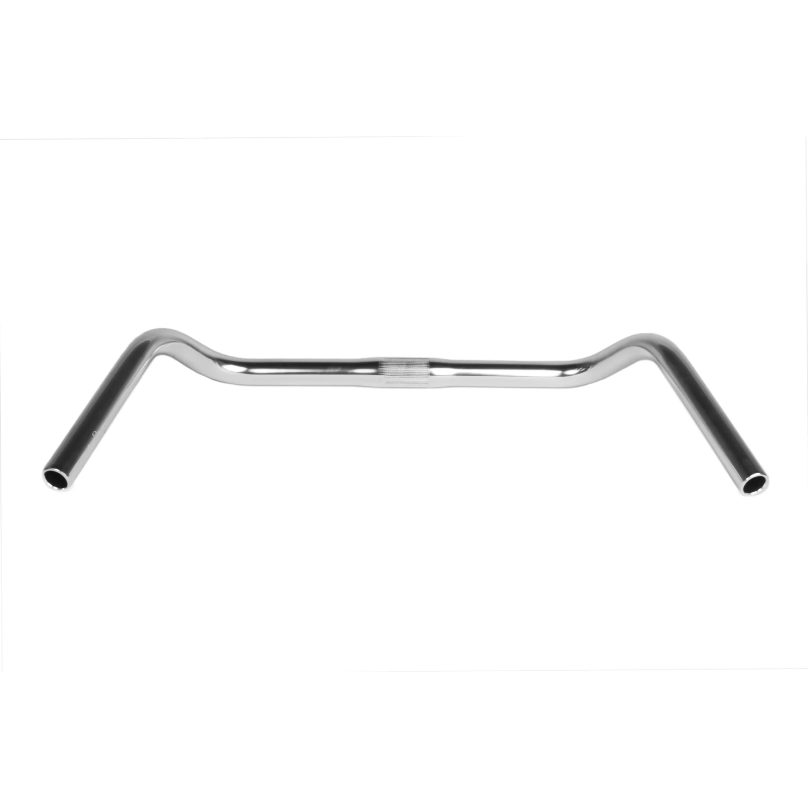

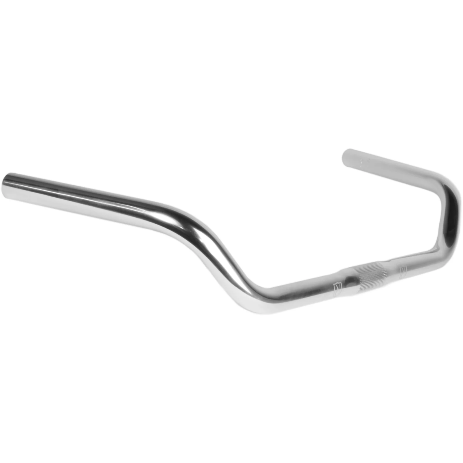

Was außer (klassischen) Daumenschalthebeln (wie z.B. die SunTour XC Pro) würde Eurer Ansicht nach noch zu folgendem Lenker passen (hinsichtlich der Montagemöglichkeit und Bedienbarkeit)?

Die Daumenhebel sehen doch ganz schick aus. Habe mir mal die Hebel von Sunrace geholt. Habe ich immer noch an meinem GT. Funktionieren gut und sehen klassisch aus.

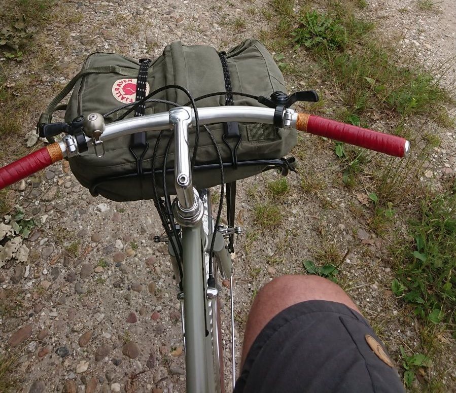

Ganz klar finde ich die SunTour XC Pro Daumenschalter chic und funktionell (vor allem wegen der 7-fach Indexierung), aber da ich davon nur einen Satz besitze, welcher verbaut ist und benutzt wird (siehe Foto), müsste ich mein Soma Rando doch zerlegen, um einen Teil der Anbauteile an meinen Cycles Toussaint Rahmen zu schrauben (worauf ich nicht wirklich Lust habe und ich das Soma derzeit noch benötige).
Der Erwerb eines weiteren Satzes der SunTour XC Pro Hebel geht mir jedoch zu sehr ins Geld (die sind selten zu bekommen und wenn doch dann ziemlich teuer).
Daher hatte ich nach möglichen Alternativen dazu (für oben gezeigten "Gesundheits-Lenker") gefragt (dieser soll an das Toussaint).
Ich besitze zwar noch einen Satz silberfarbene Daumenschalter, diese haben jedoch keine Indexierung (was ich an einem Alltagsrad jedoch gerne hätte).
Bei Sunrace gibt es die Daumenhebel auch mit 7fach Index.
