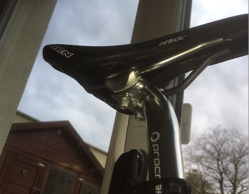

Ich habe zwei Fragen.
1. Ich habe eine neue Sattelstütze: "Procraft Classic 2-Bolt Sattelstütze"
Diese wird mit 2 Schrauben gesichert (Vermutlich 2x 1/4-Inch UNC Schraube, ca. 6.3mm, ähnlich M6)
Die Schrauben (Festigkeit 10.9) sollen laut Auddruck auf der Stütze mit 14-16Nm angezogen werden.
Ich habe Dynamic Carbon-Montagepaste verwendet
Bereits mit 8.5Nm sitzt der Sattel bombenfest. Ich habe die Schraube etwas fester, also mit 10Nm
angezogen. Unter den Schrauben sitze eine kleine "Zahnplatte", die sich in die Stütze frisst und so die Sattelneigung fest arretiert.
Frage: Ist das feste Anziehen auf 14-16Nm ("Nach fest kommt ab") über die 10Nm hinaus nötig? Z.b. um eine Rest-Bewegung der Schrauben zu verhindern und so der Materialermüdung vorzubeugen?)
Oder kann ich es bei 10Nm belassen? Da ich groß und schwer bin, sind mir im Leben auch schon Schrauben gebrochen - das war immer nicht so toll. Sollte ich die Schrauben vielleicht sogar mit Typen der Festigkeit mit 12.9 ersetzen?

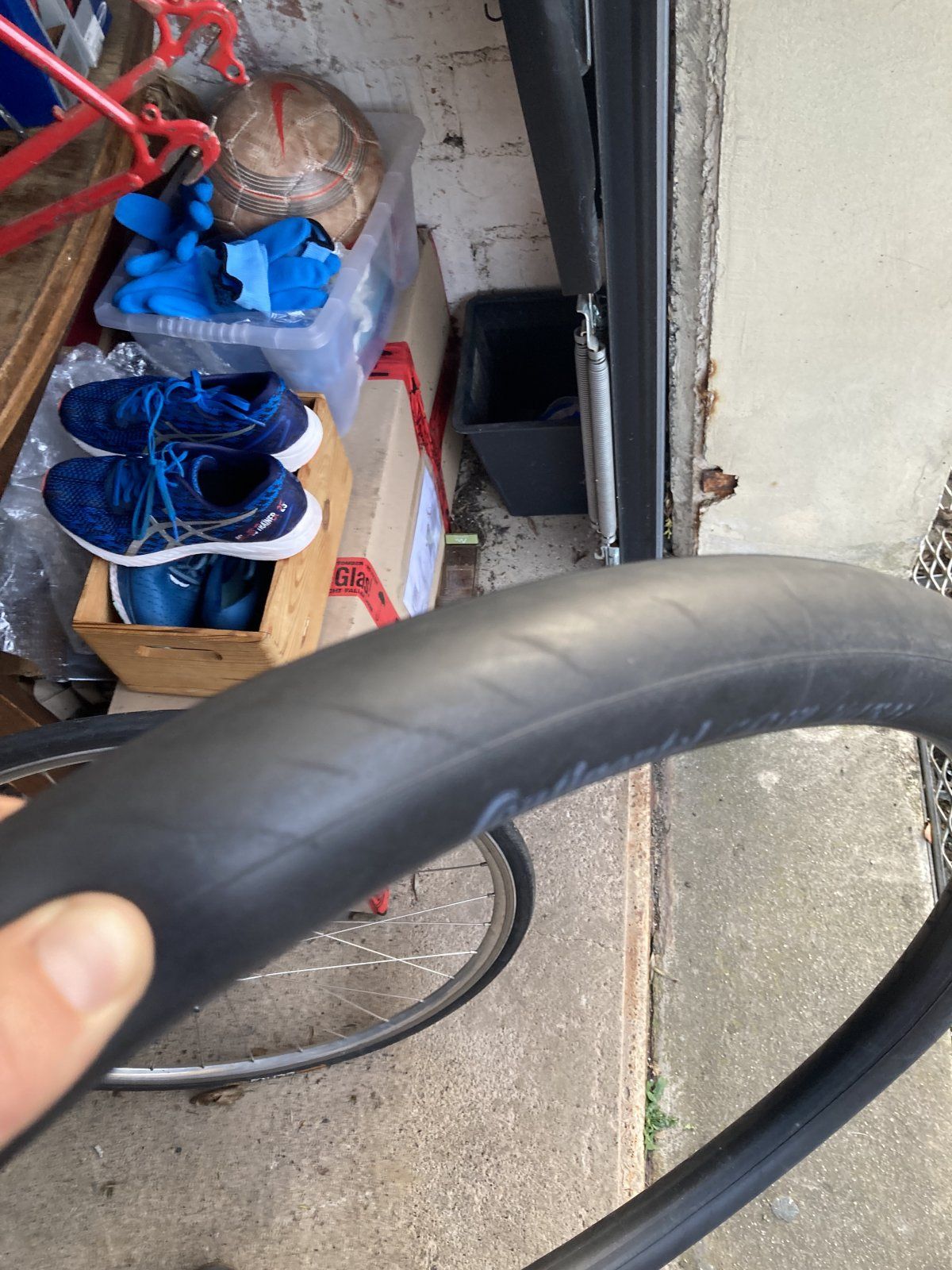

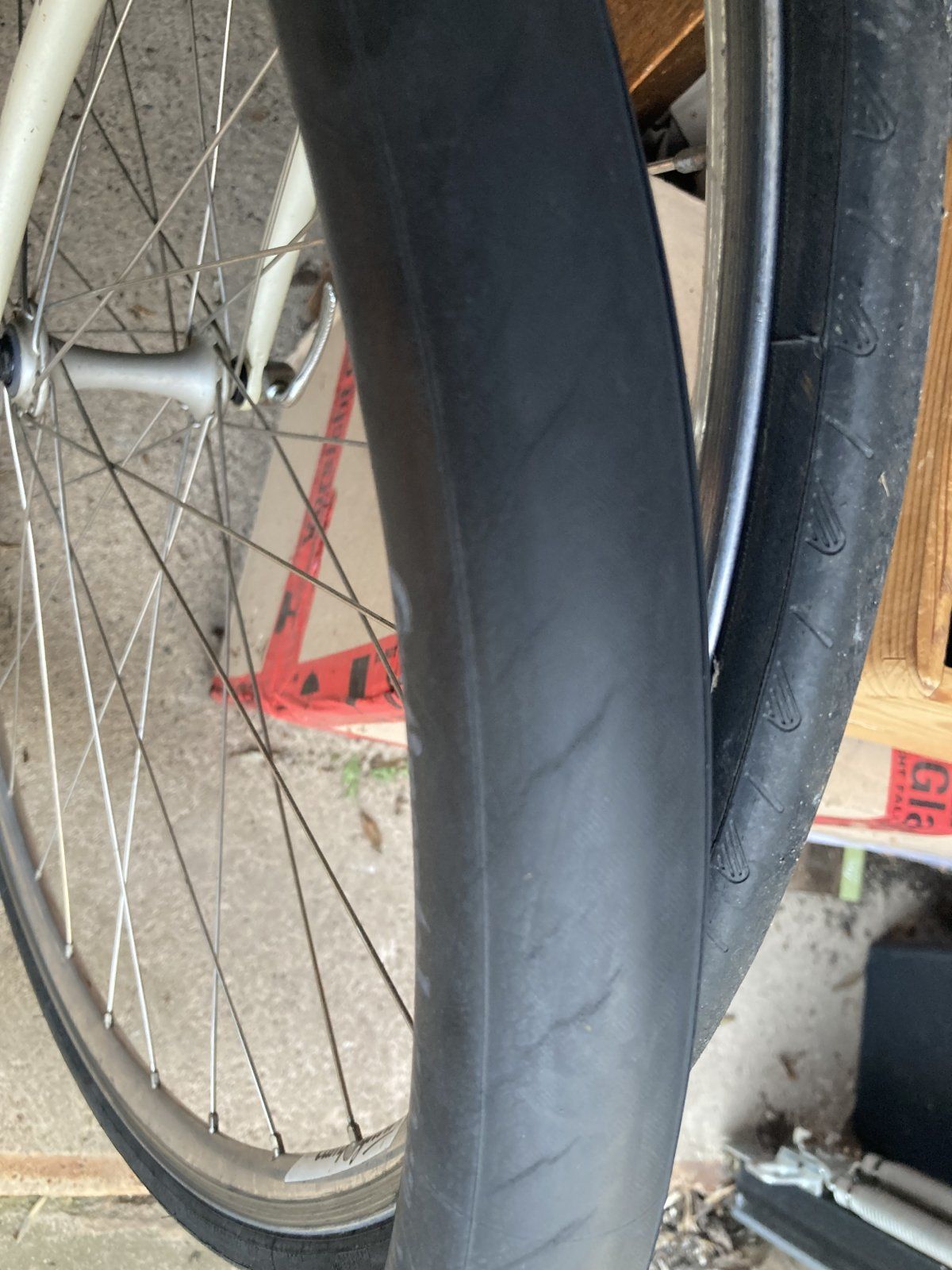

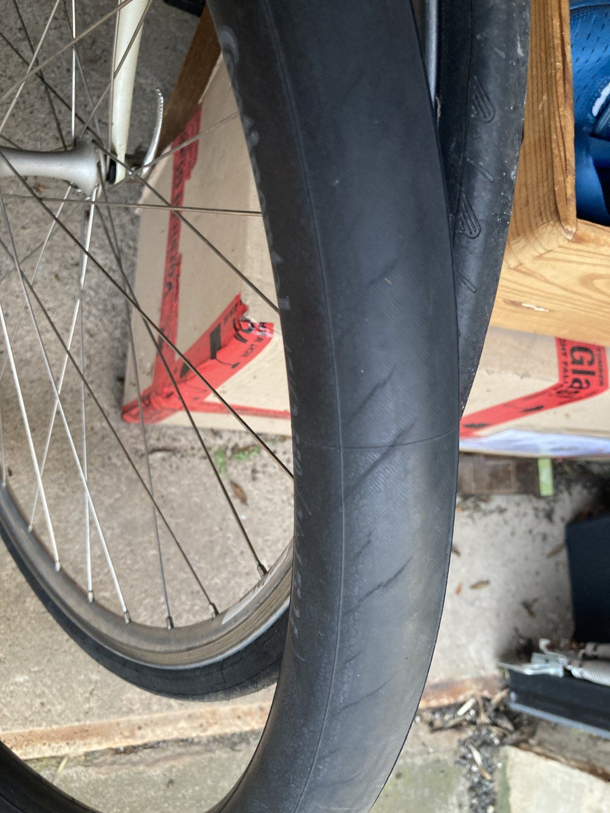

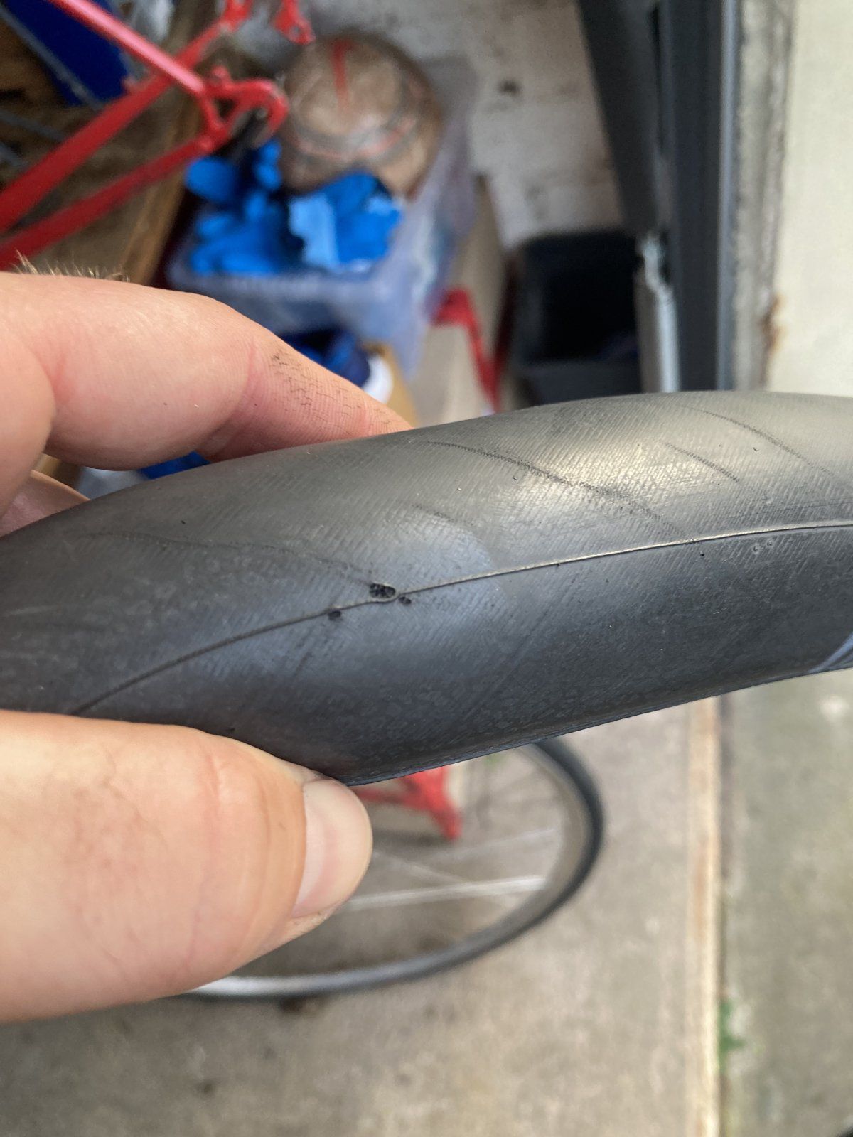

Was würdet ihr sagen - für welches Problem/ Fehler sprechen diese Spuren am Schlauch?
Genau am Ende einer dieser Spuren ist ein Loch entstanden..
was läuft da falsch? jemand eine Idee?

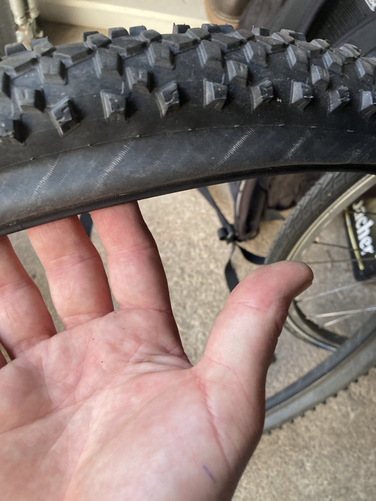

Der Mantel zeigt dieselben Spuren…
Ich würde auf Material- oder Webfehler beim Reifen tippen.
Wie sieht der "Mantel" denn innen aus?
Entweder ist einer der "Fäden" dicker als die anderen (wiederholt sich ja immer im selben Abstand) oder es handelt sich um einen "Webfehler" (bei der Herstellung des Reifengewebes).
Jedoch alles reine Vermutung von mir.
Auf jeden Fall hat sich der Schlauch an der Innenseite des Reifens "aufgerieben".
(wurde vermutlich auch kein Talkum benutzt und die Teile haben bereits einige Jahre auf dem Buckel)
UV-Strahlen von außen mögen auch noch eine Rolle gespielt haben.
Sind das einfach nur alte Mäntel? Diese Spuren sind für alte Bereifung quasi Standard.

Wozu und Warum hast Carbon Montagepaste verwendet?
Handelt es sich um die Originalschrauben?
Genau, ganz neu, Originalschrauben. Die Dynamic Paste habe ich am Sattel verwendet, da die Klemme filigran ist und nur an 4 Punkten den Sattel greift. Innerhalb der Stütze, dort wo man die Neigung einstellen kann, habe ich normale Montagepaste verwendet. Die Hoffnung war, hier die Schrauben nicht so anknallen zu müssen. Das klappt auch :-)
