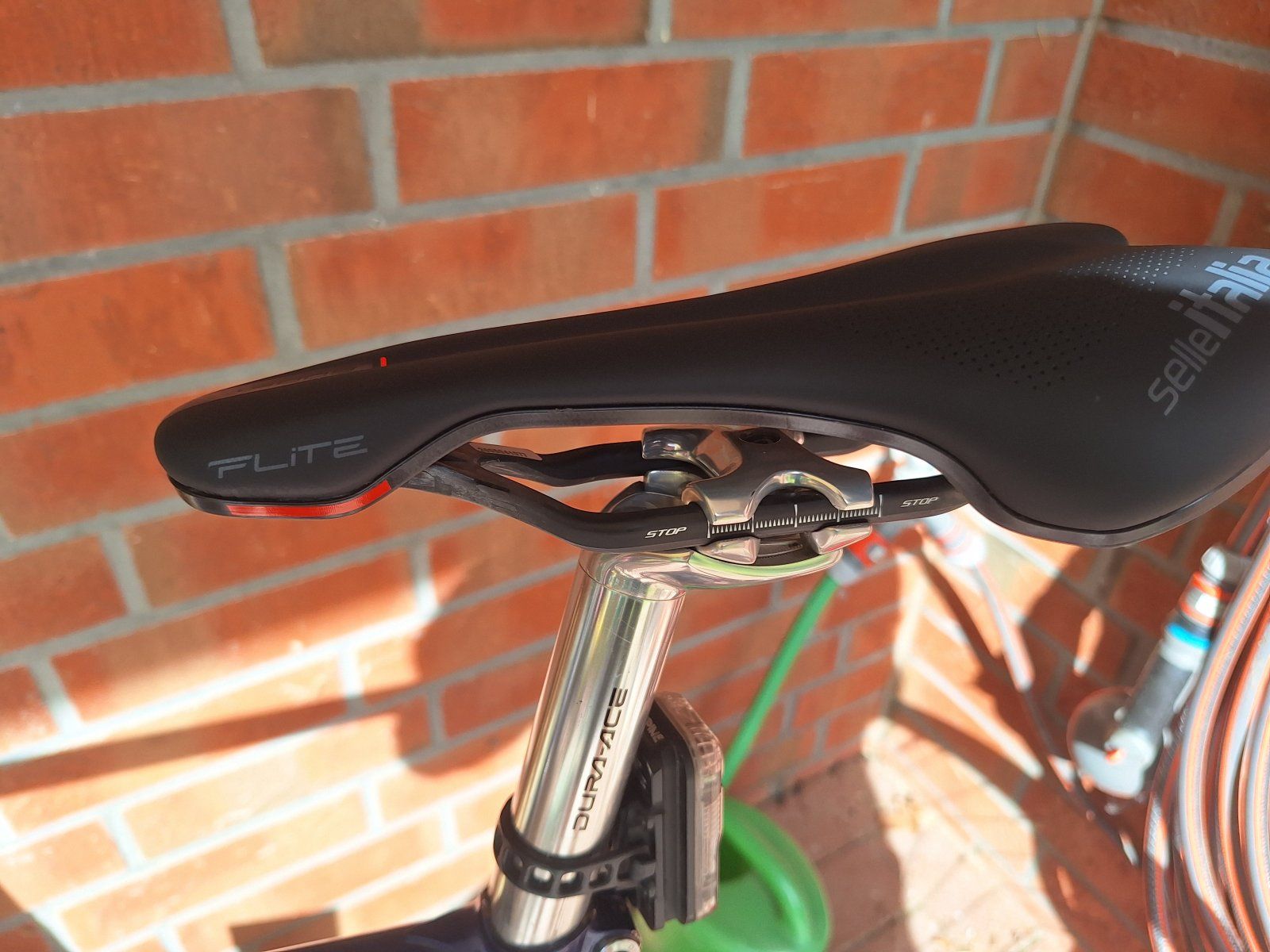

Ist die obere Klemmung richtig rum drin?
🤷‍♂️ Keine Ahnung.
Ich werde es mal umdrehen.
:eek: :eek: :eek:
Das ist doch eine SP-7410, oder?
Ist mir noch nie aufgefallen: Es gibt da scheinbar Versionen, bei denen der vordere und hintere Teil der oberen Klemmplatte symmetrisch sind… und welche, bei denen sich vorderer und hintere Teil unterscheiden, wie obern zu sehen!
Ich war gerade mal im Keller; habe vier dieser Stützen im Gebrauch. Drei davon haben eine symmetrische Klemmplatte, eine - so wie bei @mic-robi - mit asymmetrischer Klemmplatte.
Wie sieht dass denn bei dir aus?
Ich habe auf die Schnelle kein Bild von oben in der Bildersuche gefunden.
das hier ist dann wohl die, die ich im Gebrauch habe:
Das ist mir schon klar. Die Frage ist, ob mit der Stütze keine ovalen Streben geklemmt werden können/dürfen?
Gab es zum Release dieser Sattelstütze überhaupt schon ovale Streben an Sätteln?
Wenn nicht, wird auch niemand bei der Konstruktion die Möglichkeit ovaler Streben in Betracht gezogen haben, soll heißen, wenn der Sattel ovale Streben hat und die SaStü korrekt zusammengebaut wurde (siehe oben erwähnte Asymmetrie), wäre es doch das naheliegendenste Problem?
Ich hab aber auch schon öfter Leute gesehen die dünnes GaffaTape um die Streben anscheinend aus ähnlichen Gründen gewickelt haben...

Jetzt richtig herum hat's auf dem Heimweg gehalten. :daumen: Ob der Sattel auf dem Rad bleibt, bin aber unsicher.
Im Zweifelsfall die oben zitierte Dynamic Carbon Monatgepaste verwenden. Ein Wundermittel, es reduziert die nötigen Anzugsmomente massiv. Die gibt es schon als kleines 80g Gebinde für 10 Euro. (Sogar als Mini-Tütchen, aber das lohnt nicht). Ich möchte sie nicht mehr missen. Ich verwendete sie bei allen Klemmungen (Lenker, Sattelstütze, Schellen: Umwerfer, STIs).
