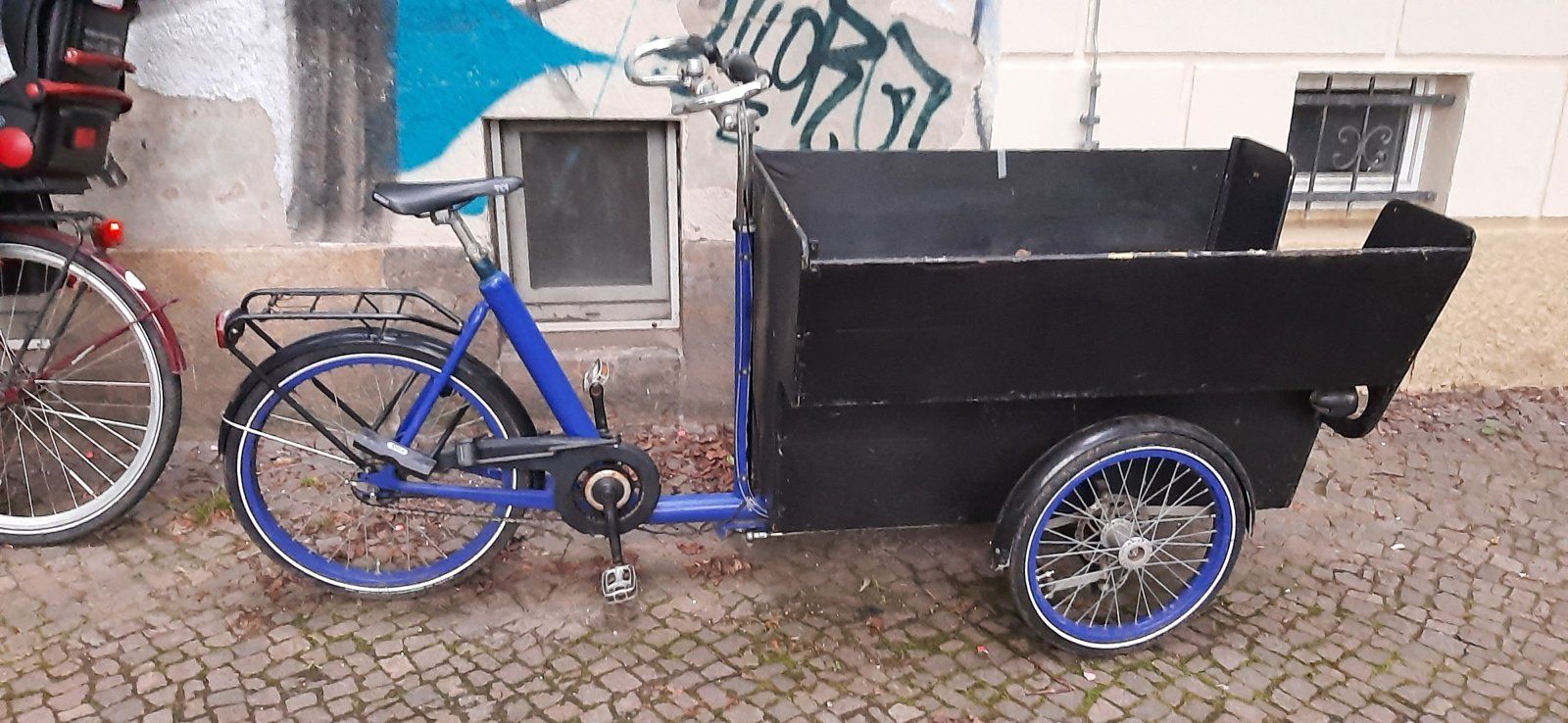

Ich brauche mal einen Werkzeugtipp.
Und zwar hat unser Lastenrad eine festsitzende Sattelstütze, Alustütze/Stahlrahmen.
Mit drehen und ziehen ist da nicht mehr bei zu kommen.
Nun will ich mir verstellbare Handreibahlen besorgen und weiß schon ungefähr was ich brauche. Die Stütze hat 27,1-31,7 als Durchmesser, also dachte ich an folgende Reibahlen: (27-30,16 & 30,16-34,13)
https://www.hbm-machines.com/de/p/hbm-einstellbare-reibahlen
Und ich dachte an folgenden Halter:
https://www.hbm-machines.com/de/p/h...hrer-und-reibahlenhalter-fur-runde-werkstucke
Wobei sich mir noch nicht ganz erschließt ob und wie Halter und Reibahlen passen.
Habt ihr Tipps oder Empfehlungen? Passen die Teile die ich rausgesucht habe oder brauche ich was anderes?
Danke schon mal für eure Hilfe.

Mit ausreiben bist du mit 50 Stunden dabei
Weil man nur sehr gering zustellen kann pro Arbeitsgänge 0,05 mm ohne das Werkzeug zu ruinieren
Dein angedachten Werkzeug Halter is ungeeignet
Der 4Kant gibt die größte des Windeisens vor
Also Raussägen

Bei Stahlrahmen : Stütze absäbeln und den Rest mit Kalilauge auflösen. Tretlager sollte vorher `raus...ätzt halt...
Reibahlen....https://www.ludwig-hunger.de/ger/Produktbereiche/Reibahlen/Reibahle-Typ-D
Windeisen...https://www.feinewerkzeuge.de/windeisen.html
Das ist ein Lastenrad... wird schwierig es entsprechend hinzulegen, so dass die Lauge ihre Arbeit verrichtet.

Ich habe eine in 26,0-29,5mm
Die Aufnahme für das Windeisen ist größer als Halbzoll. So um 14,5mm.
Händler ist AM Zerspanungstechnik.
