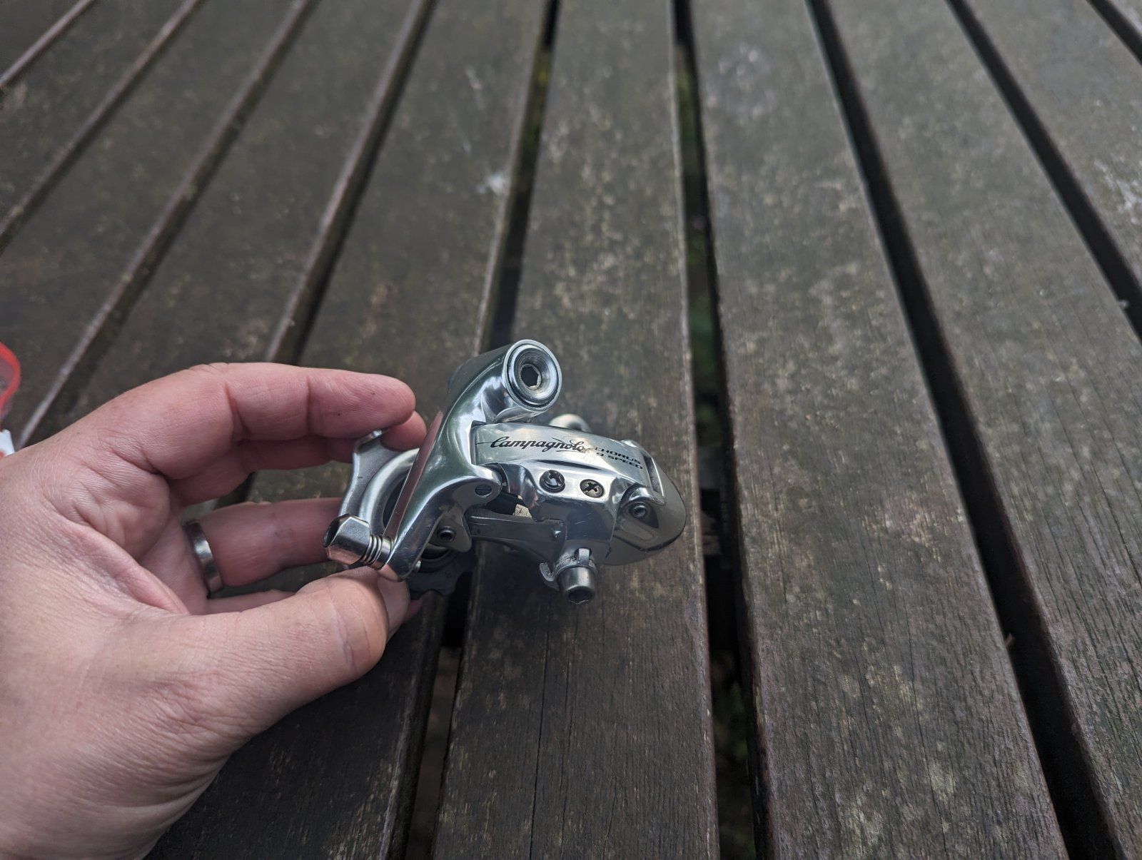

Bei einem 9s Ergo ist irgendwie der Wurm drin.
Die Schaltpunkte sind druckvoll. Es rutscht nichts durch. Manchmal sitzt der Gang hinten nach dem Schalten aber nicht genau. Ich kann die saubere Kettenlinie hinten am Schaltwerk in gewissen Grenzen am Ergo durch leichtes Trimmen am Hebel oder am Daumenschalter nach oben oder unten korrigieren.
Erstmal werde ich den Zug auf Leichtgängigkeit prüfen. Ansonsten den Ergo überholen?
Was macht man da?
@Mischief
Fehler gefunden...
Das Rad hatte ich komplett im Forum gekauft.
Verbaut sind Chorus 9s Rundhöcker.
Das Schaltwerk ist ein Chorus 9s. So ist es auch beschriftet.
Da sollte man meinen, dass das zusammengehört und passt. Das Schaltwerk ist ein Älteres 9s ohne dieses "Fenster". Da passt der Seilholweg schlicht nicht.
Ein Schaltwerk der neueren Bauform mit "Fenster" montiert und es passt.
Edit...
Der Seilholweg passt wohl nicht, weil das Schaltwerk einen Riß hat.
Fehler gefunden...

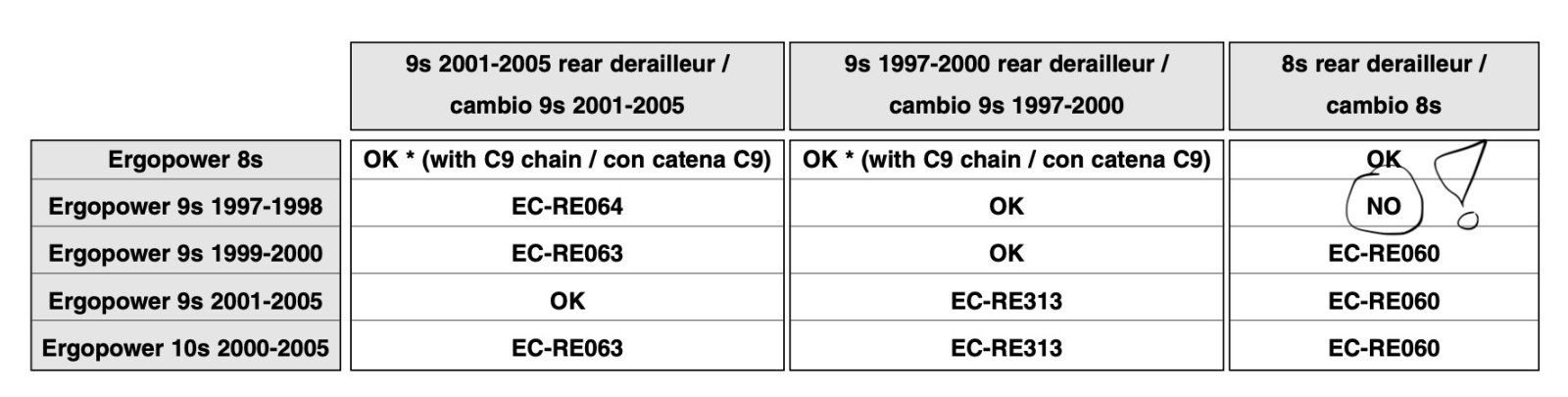

Gibt ja diese Tabelle hier in den Katalogen:
..und die EC-RExxx Ersatzteilnummern sind ja die Rasteinsätze in den Ergos.
Muss mal schauen inwieweit man die verschiedenen Versionen optisch auseinanderhalten kann.

Ich habe mal an 9fach Record Rundhöcker Ergos ein gerissenes 9fach Titanuim Record Schaltwerk (ohne Fenster) temporär durch ein 10fach Chorus ersetzt und das schaltete problemlos.

Fehler gefunden...

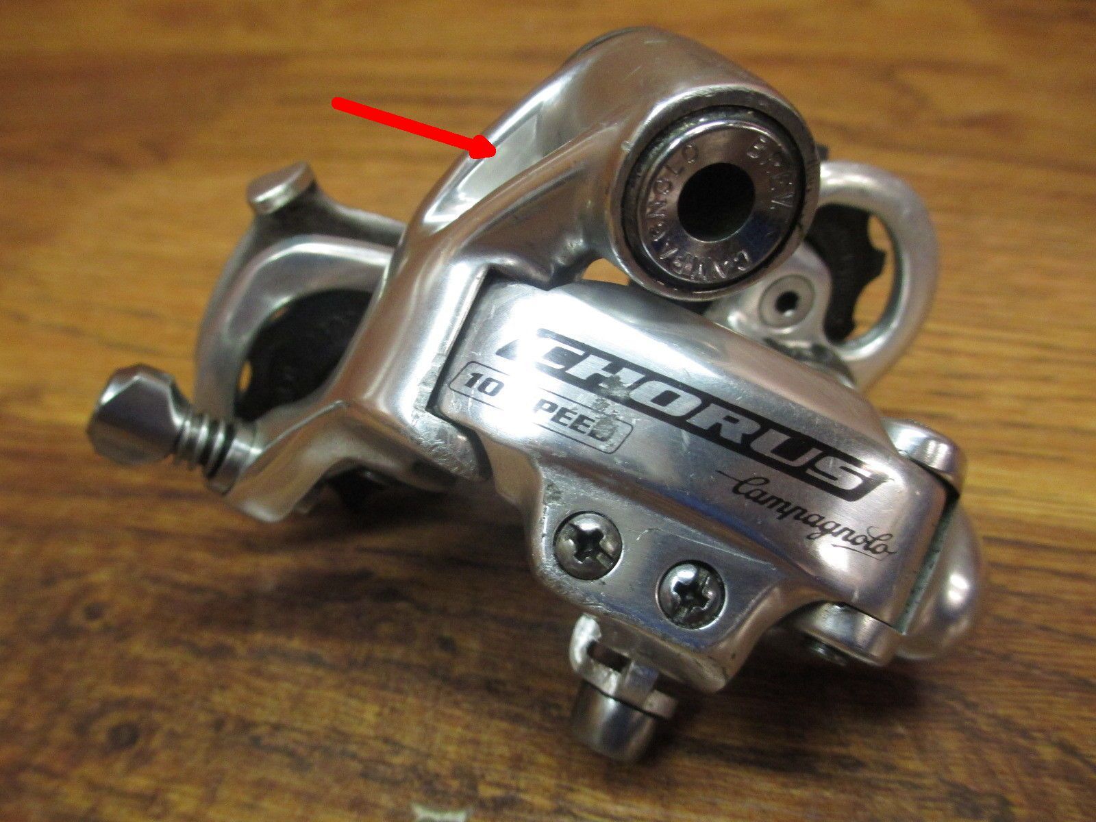

Also das SW funktioniert nicht mit den Rundhöckern?
Da hattest von einem SW mit Fenster geschrieben, kann ich nix mit anfangen 🤔.
Moment...
Ich suche Fotos raus.
Hier ist eine Öffnung.
Foto geliehen von Recordfahrer
Bei meinem ist das geschlossen.
