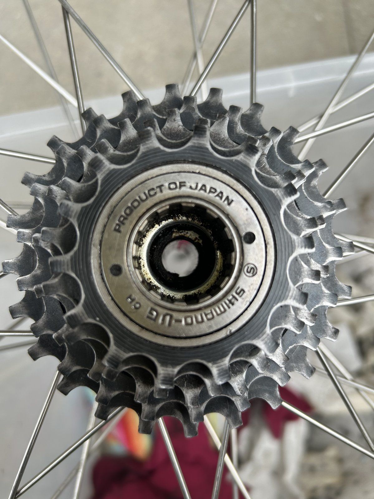

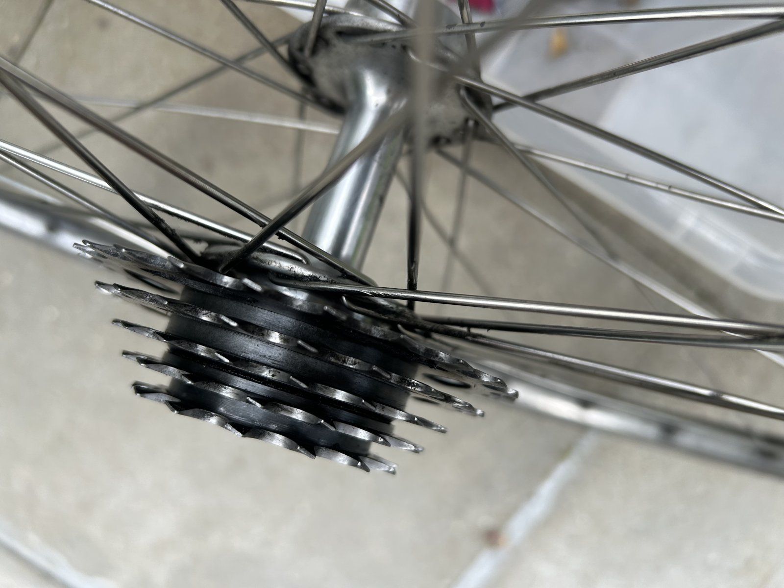

Moin,
Nach vielen Jahren Bastel-Abstinenz wollte ich heute ein über 40 Jahres altes Koga Road Winner wieder aufhübschen. Dabei habe ich gesehen dass die Achse des Hinterrades gebrochen ist.
Wonach muss ich suchen um Ersatz zu finden? Passt jede Shimano Steckachse mit 130mm oder gibt es da verschiedene Durchmesser / etwas auf das ich achten muss ?

Moin,
Mit dem Begriff Steckachse wäre ich in dem Zusammenhang vorsichtig!
Ein neueres 9s, Chorus oder Record.

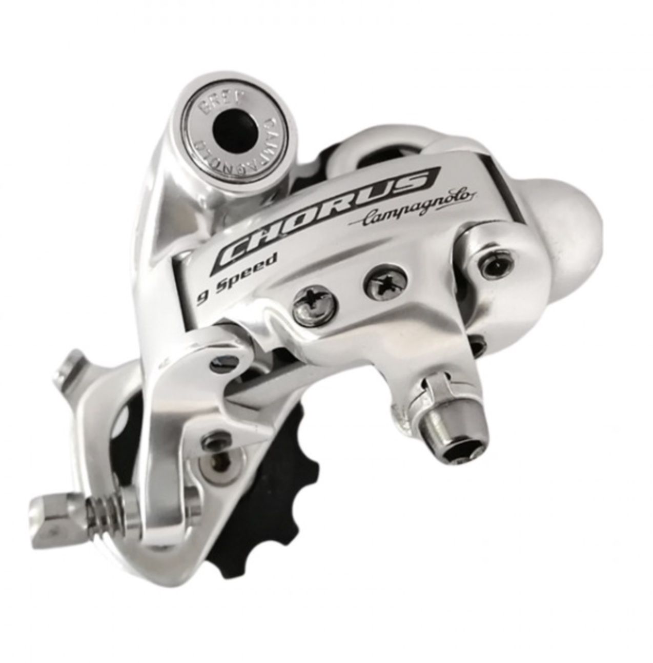

Doch gibt es: RD01-CH209 aus 2001.
Kann man auf diesem Foto zwar nur schlecht erkennen, ist aber die neue Form der 10f SW mit dem "Fenster" oben am Gelenkbolzen und mit dem "zäpfchenfömigen" Gehäuse für die Spannfeder des Schaltrollenkäfigs:

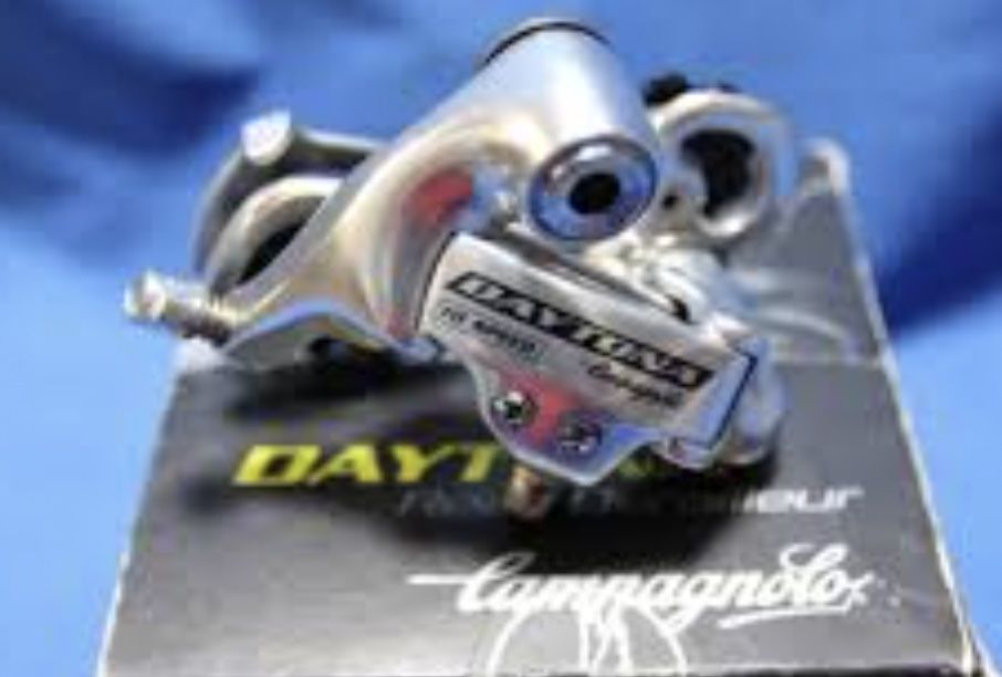

Edit: Genau wie es auch 10f SW ohne das Fenster gibt (wie @tommytulpe schon bemerkte) aber mit dem Zäpfchen, z. B. auch Daytona RD01-DA210:
