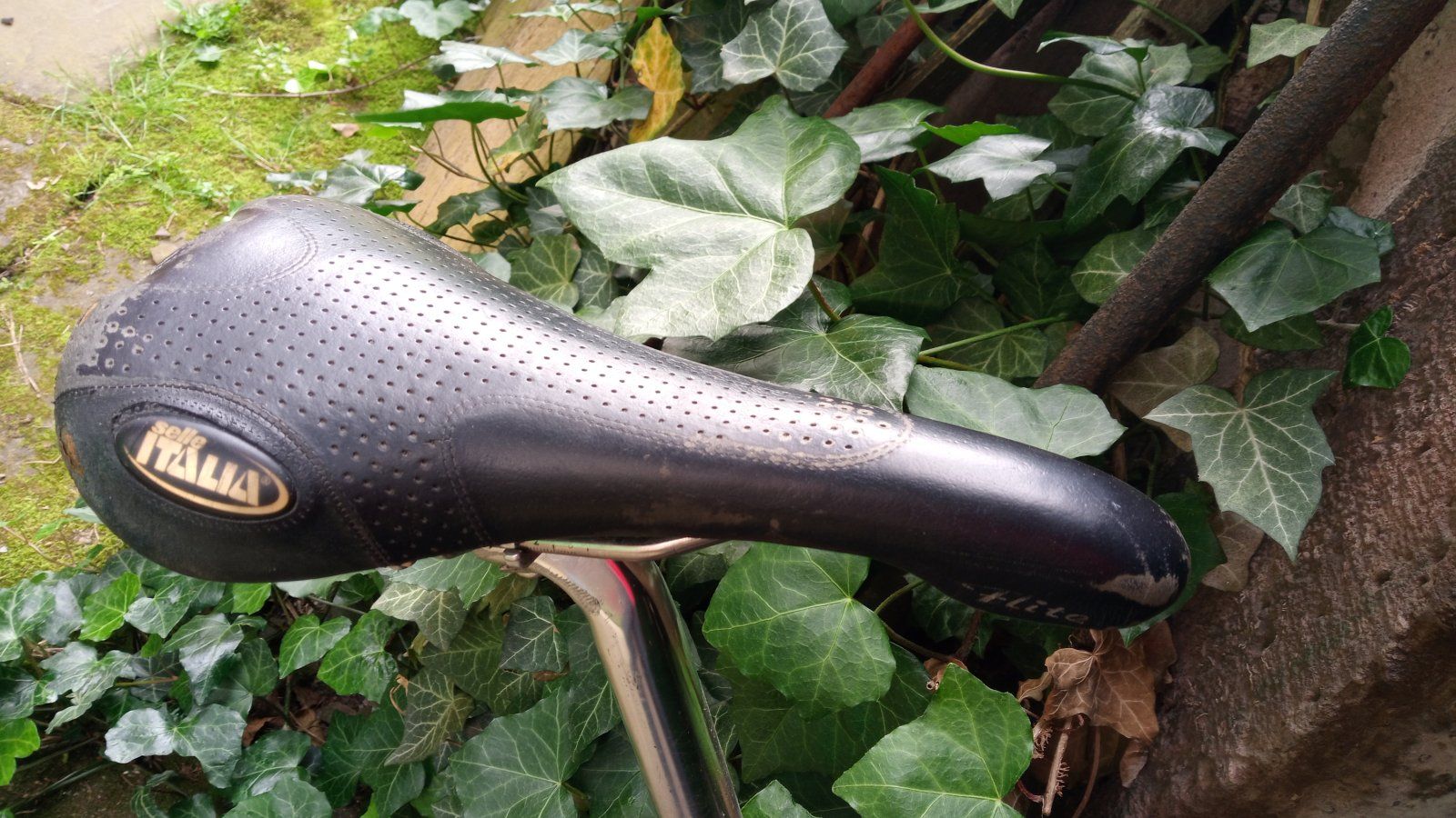

Was ist eigentlich der Unterschied vom Flite Titanium TT zum "normalen"? (Bild geliehen)
Hab so einen zZ auf einem Renner montiert und mein Hintern sagt "is der gleiche" - Gewicht aber schon nochmal deutlich weniger, wenn das stimmt was draufsteht
Form scheint mir gleich zu sein?
Dann sind dein und mein Hintern einer Meinung...
Etwas leichter,anderer Aufdruck und Satteldecke.
Die Form ist gleich.
Ich fahre auch beide Sättel. Der Hauptunterschied ist, dass der TT wesentlich dünner gepolstert ist.

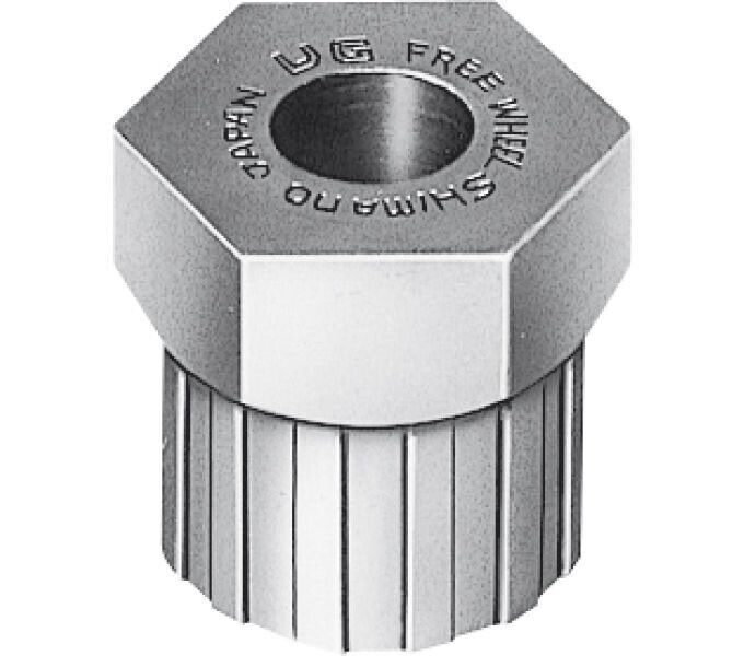

Wie bekomme ich diesen Kranz / Kassette ab ? Gegenläufiges Drehen des ersten Ritzels ?

ist das ein Rechts- oder Linksgewinde ? Hab hier so einen kleinen Stirnlochschlüssel aber da bewegt sich nix…
Du brauchst keinen Stirnlochschlüssel sondern den Abzieher , damit schraubst du den nicht ab sondern du zerlegt den Freilauf in seine Einzelteile , lass den "Deckel" bloß drauf .🫣
...wie @Flat Eric schon schrieb: Leg' den Stirnlochschlüssel schnellstens beiseite! Die Scheibe mit den 2 kleinen Löchern gibt den Freilaufmechanismus mit den 2 Kugellagern und den Sperrklinken frei, welche einem dann meist um die Ohren fliegen, wenn man so etwas noch nie gemacht hat! Außerdem verbleibt dann immer noch der Kranzkern auf der Nabe...
Du brauchst einen Abzieher, vermutlich Shimano Typ TL-FW20 oder TL-FW30:

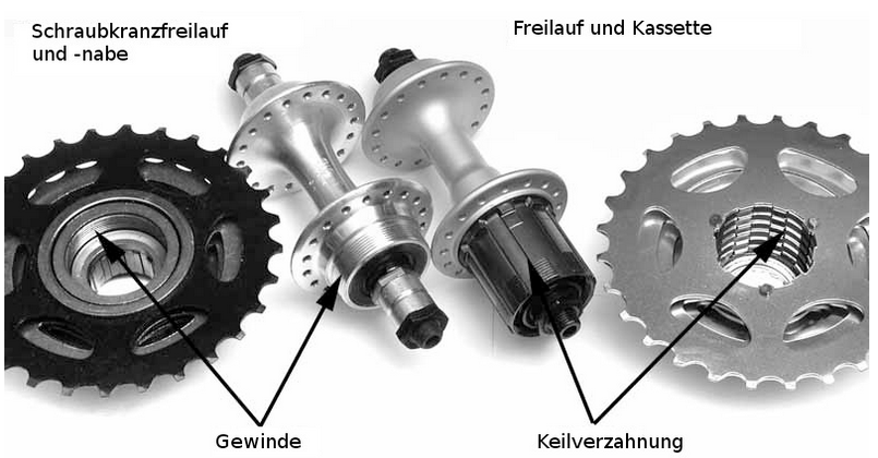

Zuvor solltest Du dich mit der Technik von Schraubkränzen und Kassetten (und deren Unterschieden) vertraut machen:
https://wikipedalia.com/index.php/Freilauf_oder_Kassette?
Das ist ein früher Uniglide Kranz von Shimano , da passt der TL FW 20 oder der Nachbau von ESJOT Nr. 2645

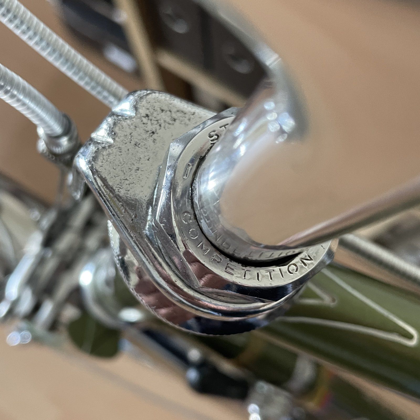

Hallo Leute,
habe mal eine Frage zu einem neuem Vorbau.
Hatte mir einen neuen, alten Vorbau über Kleinanzeigen gekauft, der leider, anders als beschrieben, kein Schaftmaß von 22,2 mm besitzt sondern nur mit 22 mm daherkommt.
Das Spaltmaß ist jetzt optisch nicht unerheblich, rein funktional gibt es aber keine Einschränkung.
Deshalb die Frage an Euch, sollte ich das ausbessern und einen passenden Vorbau erwerben oder kann ich auch nur die Abschlußmutter vom Steuersatz ändern?
Besten Dank,
René

Nein. Bitte demontieren und einen 22,2mm verbauen, alles andere ist fahrlässig.

Geführt wird der Vorbau vom Gabelschaft, die Abschlussmutter hat da keinen Einfluß, passenden Vorbau besorgen, sonst ist immer Bewegung in dem Bereich, speziell im Wiegetritt.
