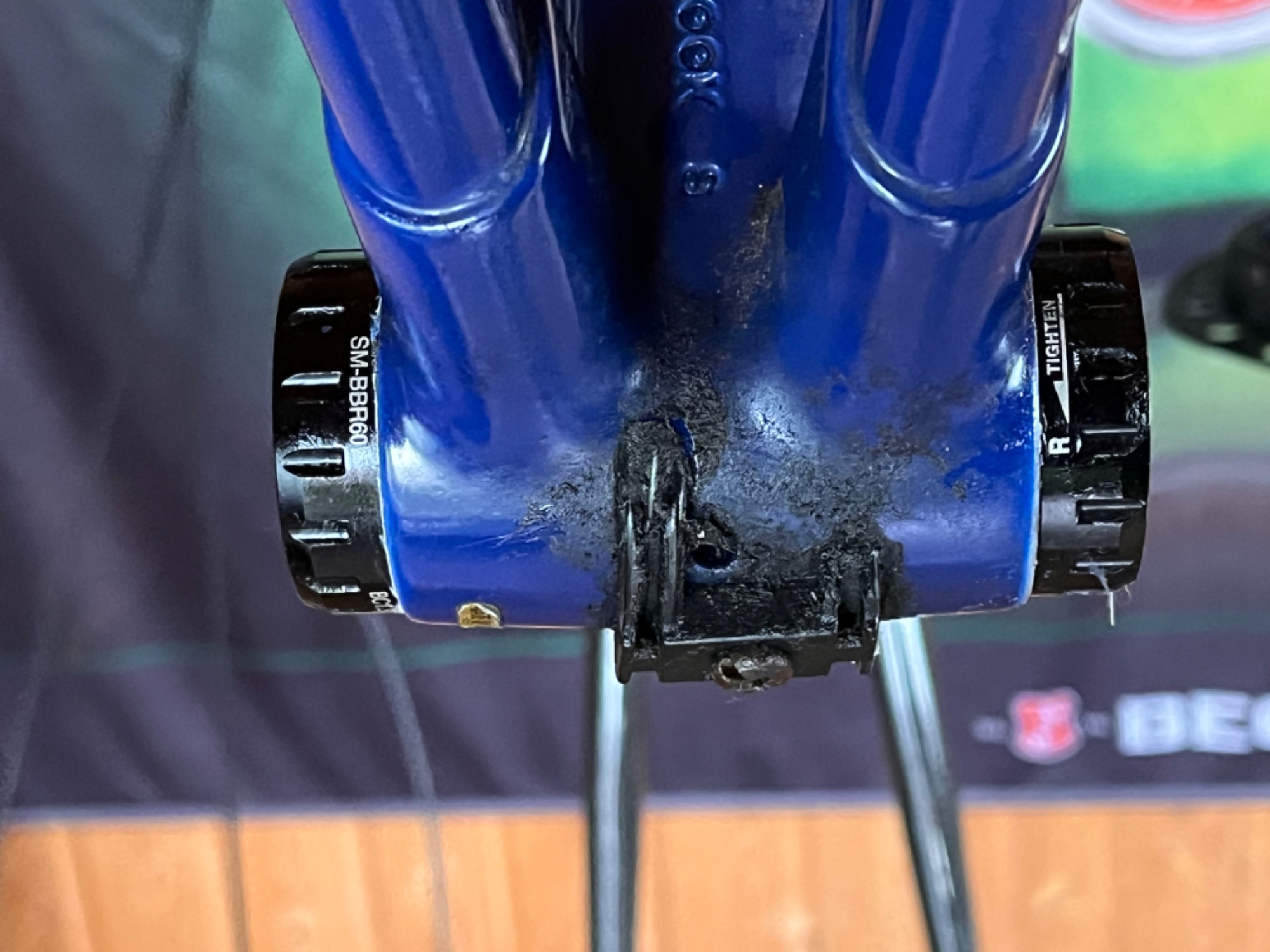

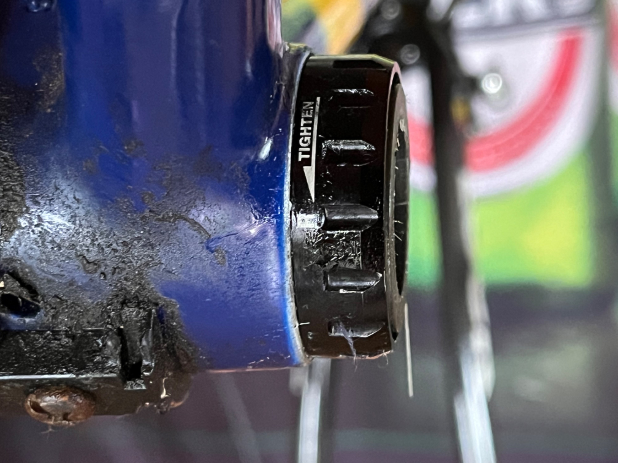

Moin!
Ich wollte ein Rad mit modernen Komponenten aufbauen und habe dafür das alte Lager in der Werkstatt gegen ein Hollowtech II Lager getauscht. Das Gehäuse hat eine Breite von 68mm. Eigentlich sollten doch dann noch Spacer montiert werden, oder ? So wie ich das erkenne, sind keine Spacer montiert. Das fiel mir auf, weil die Kurbelachse noch ein Stück auf der einen Seite des Innenlagers hinausschaute.
Was denkt ihr, die Spacer fehlen, richtig ?

Moin!

Bin irgendwie irritiert. Habe meine beiden Kleins mit dem SM-BBR60 bzw. BB-R9100 aufgebaut. Bei beiden habe ich keine Spacer gebraucht bzw. verbaut.
Habe jeweils ne 2-fach Kurbel.
Hast Du ne 3-fach Kurbel? Weil da wird ein Spacer/Abstandshalter benötigt.

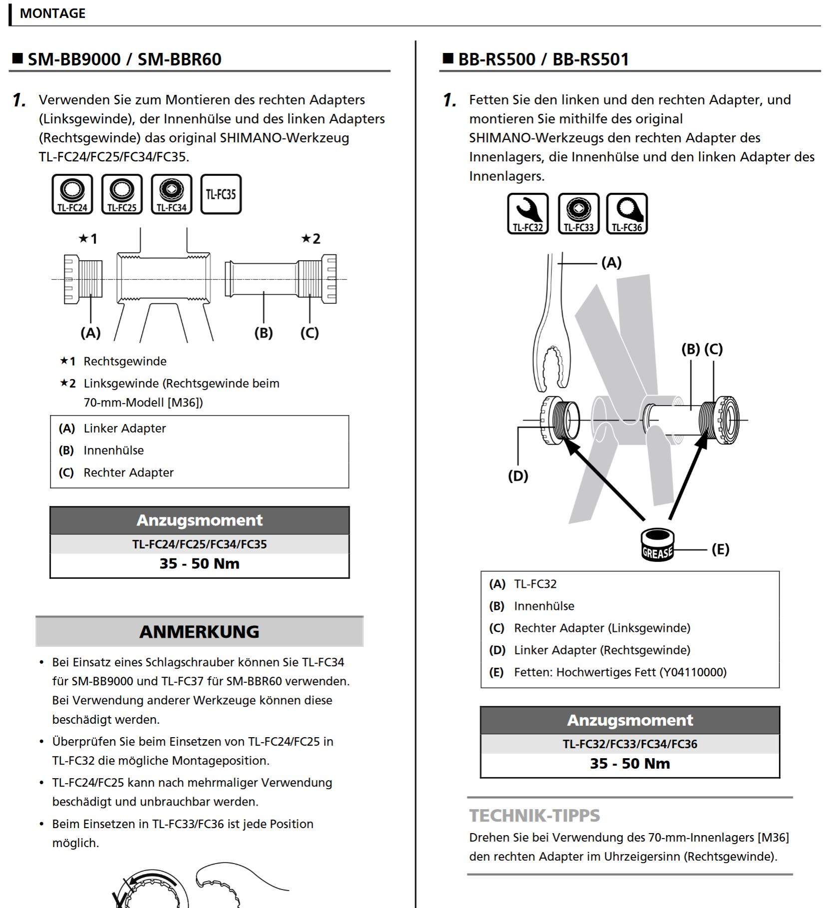

Habe auch das von Dir angehängte Bild nirgends im Manual gefunden...wo hast Du das denn her?
Nein, ist ebenfalls eine 2-Fach Kurbel. Zumindest sind zwei Kettenblätter verbaut. :P
Das Bild habe ich aus dem Nachbarforum: https://www.mtb-news.de/forum/t/wieso-4-spacer-bei-hollowtech-2.844778/
Also wohl doch nichts falsch?
Mit der Verwendung von Roadkurbeln sind für die zugehörigen Roadlagerschalen keine Spacer vorgesehen, weil die Lagerschalen eine andere Dicke und die Wellen andere Längen haben.
Spacer unter den Lagerschalen werden nur im MTB-Bereich benötigt.
Aso Spacer wg. E-type bzw Kettenschutz. Ist ja eher die Ausnahme.
Also ohne Spacer bei dir ok.👍😉
Tatsächlich ging die Kurbel gerade beim zweiten Versuch komplett rein, ich habe beim ersten Versuch wohl mit dem Fett gegeizt.
