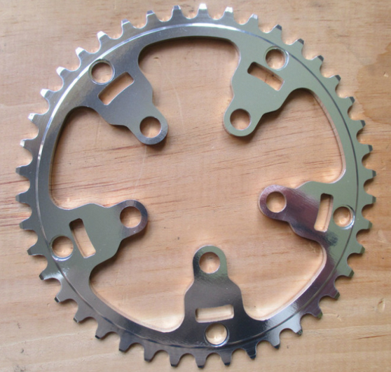

Wenn ich eine 2-fach Kurbel mit langen KB-Schrauben und Spacern auf 3-fach umbaue, sodass das kleinste Kettenblatt nur an den Schrauben hängt (ohne sich am Kurbelstern ab zu stützen), so wie im Bild hier...
...meint ihr das ist auf Dauer belastbar oder könnten Probleme auftreten an die ich noch nicht gedacht habe?

Aber das dieses KB an eine Shimanokurbel mit abgesetzter Auflage passt glaube ich nicht. Dafür müsste man die Stufe für das kleine Blatt wegfeilen.
Die TA-Blätter haben Fenster für die Stufen der Kurbel.
Es gibt/gab auch solche Blätter von Shimano. Dazu gehören normalerweise auch spezielle Blattmuttern, die in die Knopflöcher passen und damit verdrehsicher sind. Normale Muttern könnten aber auch passen. Die Blätter gibts als Ultegra und Tiagra (gleiche Form, aber wahrsch. anderes Material oder Oberflächenbearbeitung).

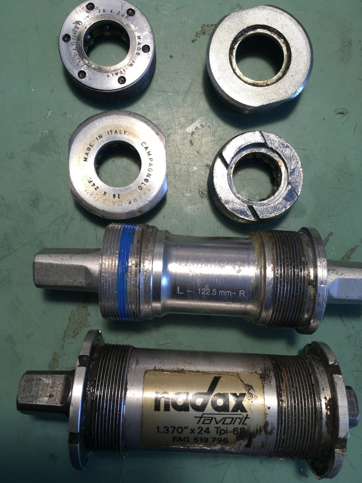

Englischer Rahmen aus den 1950‘s
Eingebaut war das Nadax, welches aber zu breit ist, das Gewinde war noch zu sehen…
Campagnolo passt nicht
BSA passt nur auf einer Seite
M - WAVE lässt sich auch nur von einer Seite einschrauben
WAS gehört hier rein ?
Zu breit ist die Lagerpatrone oder die Welle?
Laut Aufkleber ist das Nadax doch ein BSA Lager für 68er Breite? Würde es montiert mit Spacern besser mittig sitzen?
Links ist doch ein separater Konterring auf der Schale, oder nicht ? Wie viele Gewindegänge standen denn "über" ?
Breite Tretlagergehäuse am Rahmen mal gemessen ?
Gewinde gesäubert ?
M-Wave Patronenlager nach Anleitung montiert (linksseitige Schale als Führung locker eindrehen) ?
Ich sehe da u.a. Lager mit dem falschen Gewinde 36x24 , beidseitig Rechtsgewinde das ist der Standard für italienische Fabrikate , oder ?
Es passt nur ein Lager mit Zollgewinde 1,37x24 (auch mal 34,7x24 tituliert) , rechte Seite ist dabei immer ein Linksgewinde !
Und die normale Breite des Tretlagergehäuse ist 68 mm.
Wie breit ist deines ?
Du hast doch nicht etwa die anderen Lager versucht da rein zu bekommen , oder ?
Das M-wave Ding ist OK , du musst vor dem einbauen die linke Gewindehülse abziehen , dann wird das Lager von rechts eingeschraubt und fest gezogen , die linke Gewindehülse erst danach , und nicht festgeknallt sondern nur soweit bis die auf das innere Kugellager tickt , an das Gewinde kommt Loctite damit die nicht losgeht .

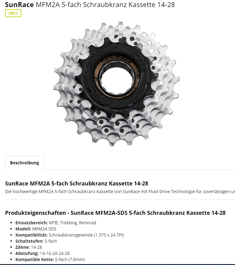

Kann ich auch so einen modernen Schraubkranz auf meine Record Nabe von 1973 schrauben? ITA und ISO vertragen sich ja oder gibt es noch weitere Unterschiede?
Rahmen hat 120 mm und vom gleichen BJ.
