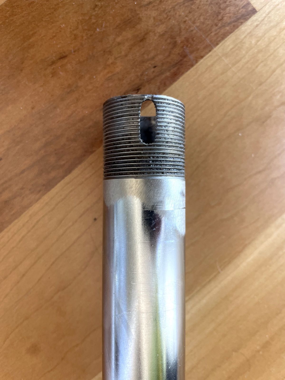

Bei meinem neuen Rickert bin ich gerade dabei, den Steuersatz zu wechseln. Verbaut war ein Stronglight X12 ohne lesbare Maßangabe.
Neulich hatte ich mir vorsorglich einen neuen 1“ Campa Record Steuersatz gekauft, aber ohne Gewindemaßangabe. Leider passt dieser aber nicht auf das Gewinde der Rickert-Gabel, nach zwei Umdrehungen klemmt es.
Eigentlich logisch: Campa hat wohl ital. Standart 25,4 x 24 und Reynolds hat BC1 x 24.
Ich dachte zunächst, das italienische und englische Gewinde austauschbar seien; der Stronglight geht auch auf eine Gabel mit Italo-Gewinde. Aber umgekehrt nicht.
Frage an die Experten: brauche ich definitiv einen neuen BCI-Steuersatz für die Rickert-Gabel oder kann das Gewinde nachgeschnitten werden?

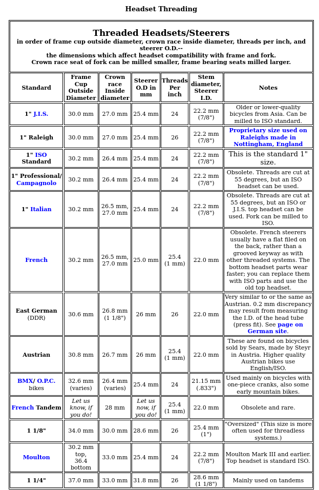

Vielleicht hilft Dir folgende Tabelle (spezifisch die letzte Spalte mit den Notizen) weiter:
P.S. Ich würde übrigens zunächst die kleine Unmäßigkeit am Gewindeanfang des Gabelschaftes glätten (mit einer Feile) und den Dreck aus den Gewindetälern rausholen. ;)

Die beiden Gewinde 25,4 x 1mm (=ital.) und BSC 1Zoll x 24 Tpi ( =engl. "British Standard Cycle", BC ist nur falsch abgekürzt wieder gegeben) sind austauschbar , Unterschied = Flankenwinkel 55 zu 60 Grad , was hier aber keine Rolle spielt , kann es sein das dein Campagnolo Steuersatz ein falsches Gewinde hat , nämlich 25 x 1 französisch , das steht doch normal am Steuersatz eingeprägt drauf .
Beweis ist doch das der Stronglight passt .
