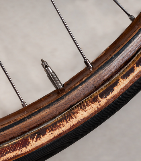

Aber eine Frage: gab es Schlauchreifen mit eingepressten Ventilen?
Hintergrund ist ein solcher bei dem sich der Versuch des Einschraubens eines neuen Ventils als fruchtlos erwies.
Oder gab es auch verschiedene Einschraub-Ventile?
Danke und schönen Sonntag
Ich weiß nicht, was "eingepresst" bedeutet, aber es gibt tatsächlich Schlauchis, bei denen man das Ventil ncht tauschen kann.

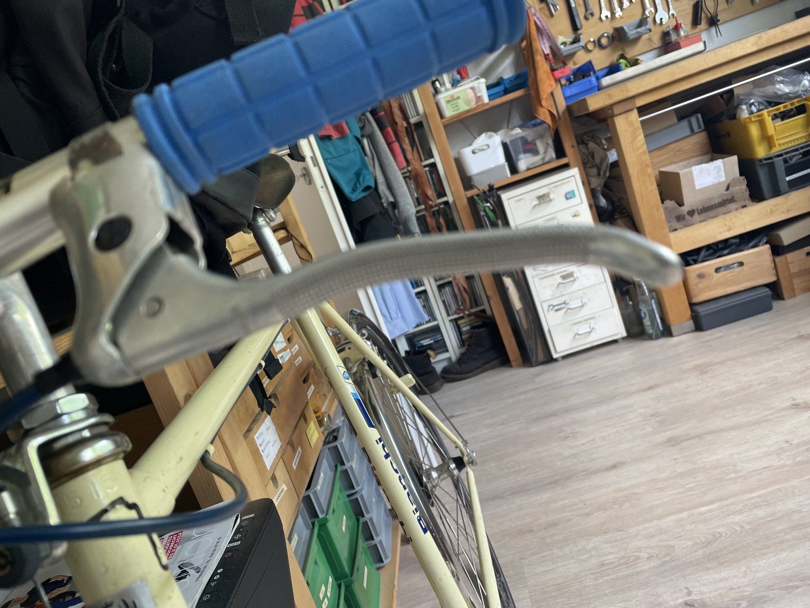

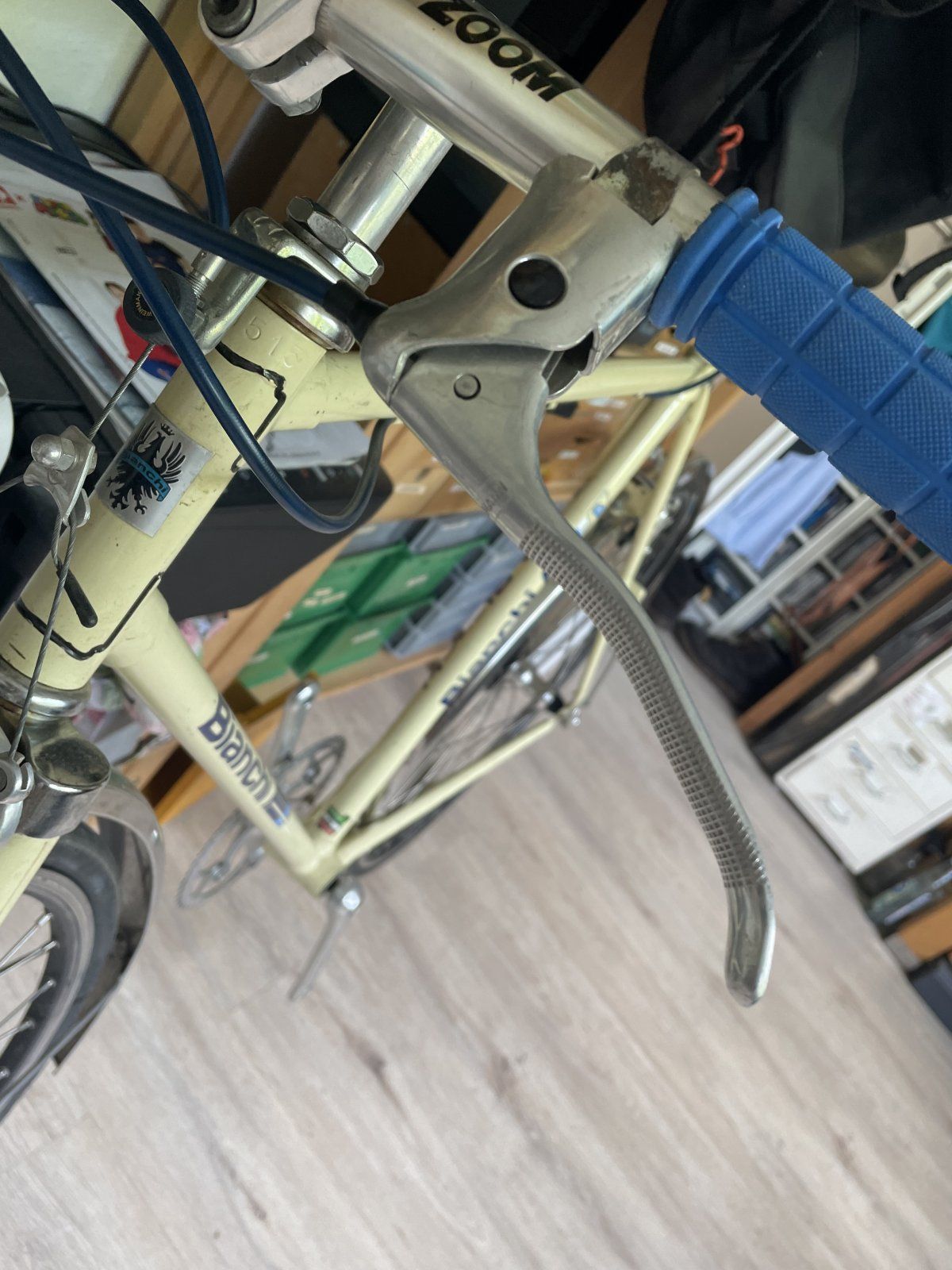

Habe hier Mzb von dia compe und will diese mit geraden weinmann- Hebeln kombinieren.
Kann man da ne ordentliche Bremsleistung erwarten oder passt da irgendwas nicht von den Hebel/ Zug- Verhältnissen oder so?
Danke und Grüße in die Runde
