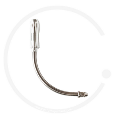

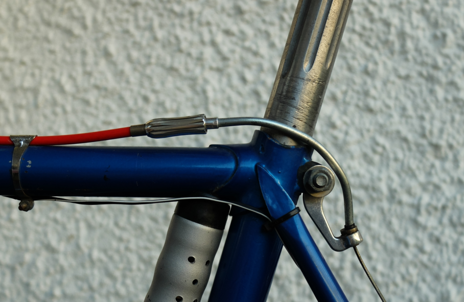

Bei V-Bremsen ist das doch kein Problem, es gibt ja Röhrle mit Zugeinsteller.
Die kann man auch zweckentfremden, z.B. für MZB:

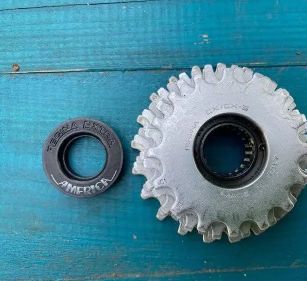

Hey,
könnt ihr erkennen, was sich hier für Typ Nabe hinter dem Dreck verbirgt? Also mit Gewinde für Schraubkranz? Bzw. könnt ihr mir sagen, wie ich ggf. den Schraubkranz (?) runterbekomme (mit welchem Abzieher)?
Ich kann auf dem Foto irgendwie keine Nuten für einen Abzieher erkennen und würde gern beurteilen, ob ich das siffige Teil runterbekomme, bevor ich mir den LRS ins Haus hole.
Danke schonmal!

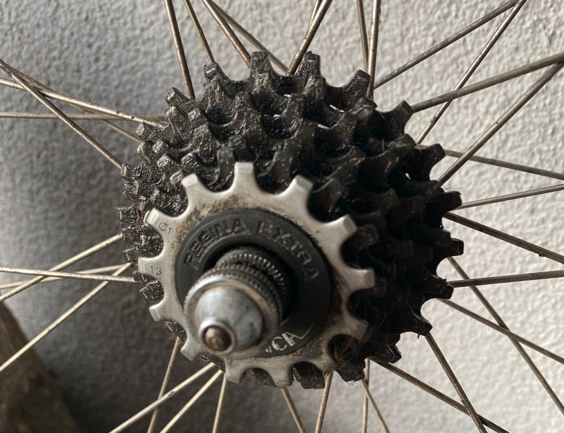

Hey,
Danke schonmal!

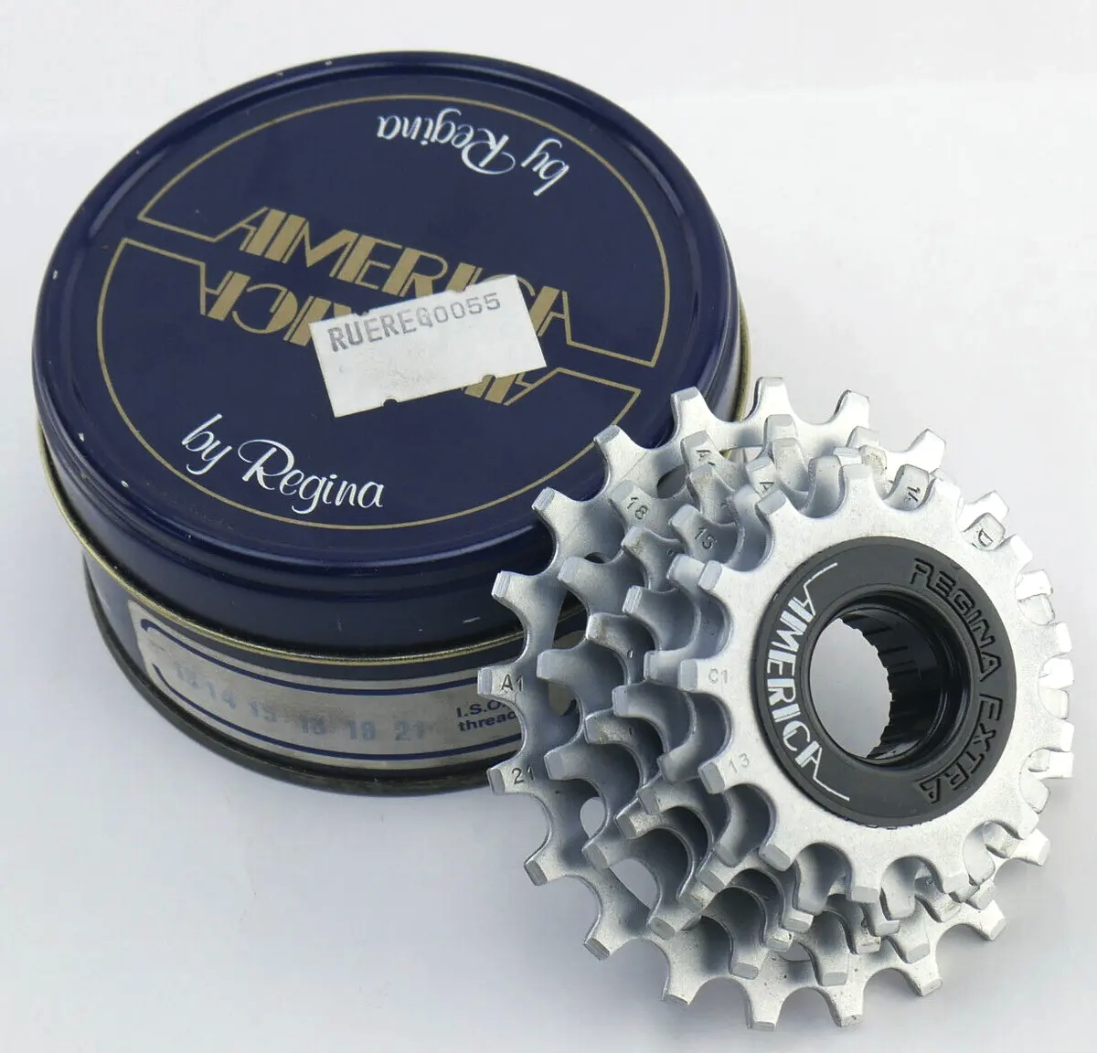

Man kann dort einen regina extra america Schraubkranz erkennen. Ist also eine entsprechende Nabe mit Gewinde.
Ist ein modernerer Kranz von regina der eine Innenverzahnung hat.

@Felixvh Die innenverzahnung wird erst sichtbar, wenn man ien schwarze Kappe mit dem "america" Schriftzug entfernt.
Danke dir! Ich hab jetzt durch einiges Bilder-Klicken noch ein Google-Foto gefunden, auf dem man die Nuten erkennen kann.
Dann sollte ich den richtigen Abzieher eigentlich im Keller haben :)
