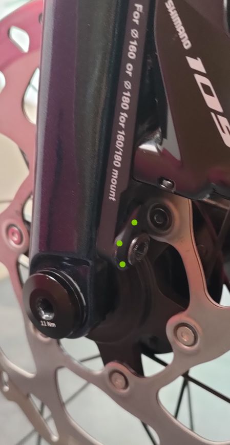

Beim schrauben ist mir heut das Plastikteil (grün markiert) am vorderen Bremssattel aufgefallen. Wird von der Schraube festgehalten und hängt sonst an nix. Welche Funktion hat das? Schraubensicherung? Oder ist Kunst und kann weg?
An meinem anderen Rad mit 105er Bremssattel gibt's das Plastikteil vorn und hinten nicht.
Völlig falsches Forenabteil für die Frage, ist aber ein Sprengring, siehe
https://si.shimano.com/de/ev/BR-R7170-4920
https://si.shimano.com/de/dm/RADBR1...d_991fd65585931a99-18952947-17110754f5e--67e1

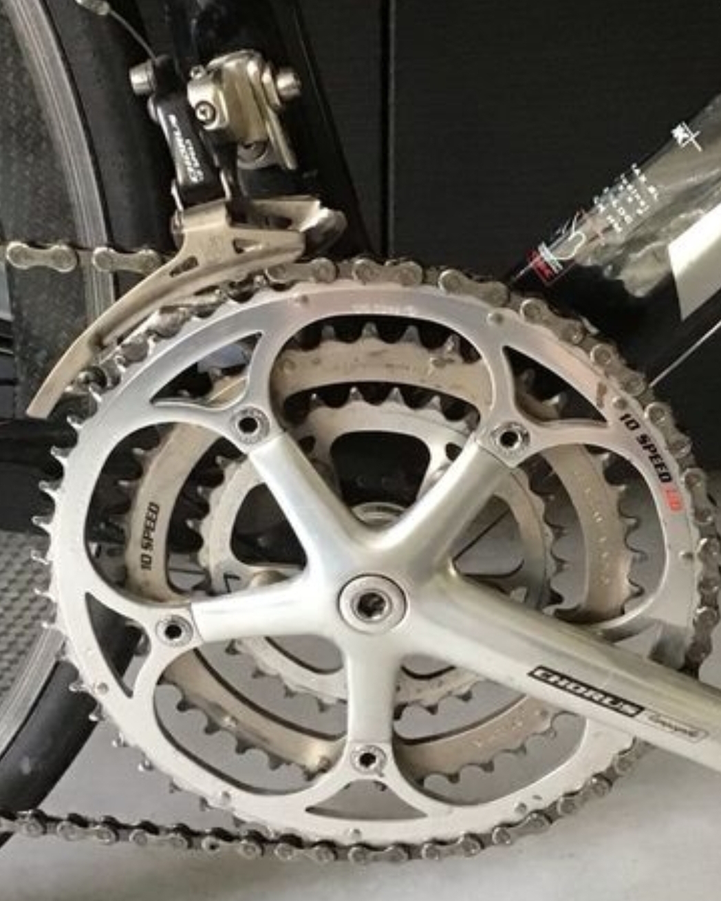

Wie baue ich bzw. welche Teile brauche ich, um ein 3-fach Campa Chorus aus einem Carbonrahmen an einen Stahlrahmen mit BSA Gewinde zu bauen.
Beide Rahmen haben eine Rahmenbreite am Tretlager von 68 mm...
Muss doch gehen, oder?

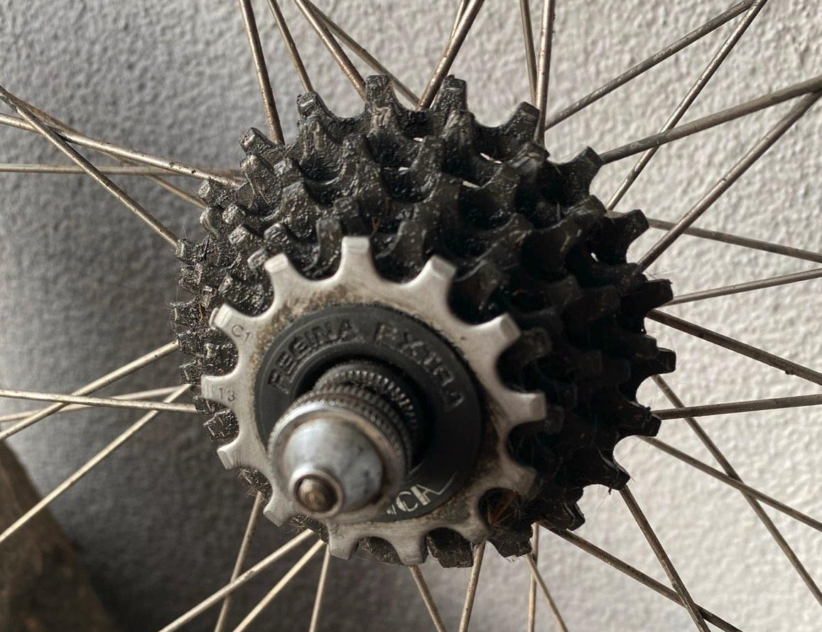

Optimal ist von ParkTool der FR-1.3, es funktioniert aber auch der Shimano TL-FW30 Abzieher.
Danke! Und das Entfernen des Schraubkranzes ist Voraussetzung, um die Achse vollständig entfernen zu können, sehe ich das richtig? Ich hab Achmsutter und Konus usw. links entfernt, aber entgegen meiner Erwartung lässt sich die Achse nicht einfach an der Antriebsseite rausziehen. Sie ist jetzt locker und hat axial ein paar Millimeter Spiel, aber dann hängt es irgendwo ...

Ich habe diese Kurbel bzw. die gleiche Record Kurbel an mehreren Rahmen von Stahl über Alu zu Carbon. Sehe da kein Problem.
Ich auch nicht.

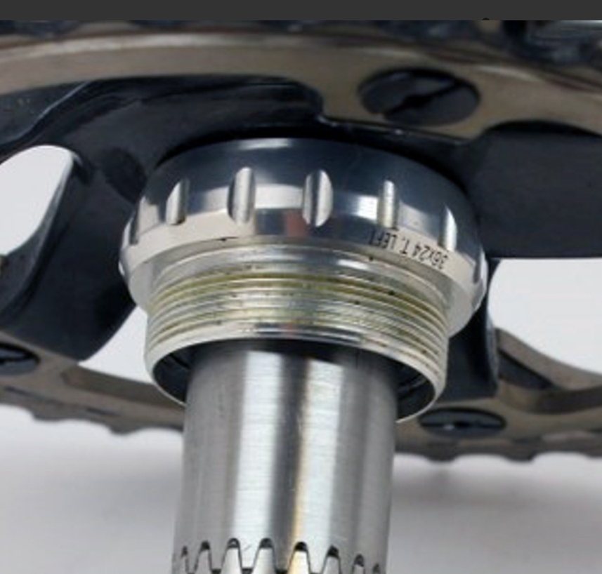

Aber brauche ich da nicht irgendwelche Schalen, um die in den Stahlrahmen zu schrauben?
Die Lager sehen gepresst aus...

Sehe beim Innenlager kein Problem. Der Umwerfer scheint aber ein normaler für 2fach Kurbeln zu sein. Aber wenn es bis dato funktioniert hat......
Hey,
könnt ihr erkennen, was sich hier für Typ Nabe hinter dem Dreck verbirgt? Also mit Gewinde für Schraubkranz? Bzw. könnt ihr mir sagen, wie ich ggf. den Schraubkranz (?) runterbekomme (mit welchem Abzieher)?
Ich kann auf dem Foto irgendwie keine Nuten für einen Abzieher erkennen und würde gern beurteilen, ob ich das siffige Teil runterbekomme, bevor ich mir den LRS ins Haus hole.
Danke schonmal!
Letztes Update dazu:
Die schwarze Abdeckung konnte man mit einem dünnen Schraubendreher runterhebeln. Darunter konnte dann das Tool angesetzt werden. In meinem Fall war es ein Park Tool FR-4 Abzieher, mit dem ich den Schraubkranz demontieren konnte.
Danke für die Expertise hier!
Wenn ich das auf dem doch recht unscharfen Bild richtig erkennen kann müsste das der Standard 3-fach Umwerfer aus der Chorus-Serie sein 🤔
Hast du den Rahmen vor Ort und kannst die Kurbeln abnehmen oder sind das Bilder aus einer Verkaufsanzeige?
Edit: Pressfit für Vierkant ist mir unbekannt (soll aber nix heissen)

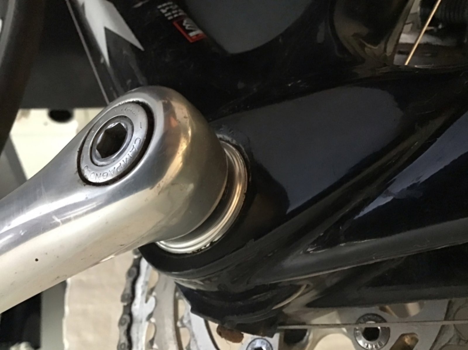

Brauch ich da solche Schalen?
Passt das dann noch?
Sieht fast so aus, als ob ich dann zu breit werde, oder?
sorry - dies hab ich noch nicht montiert...
Bei dem LOOK Rahmen sollten die Lager eigentlich ganz normal geschraubt sein, also wahrscheinlich BSA.
Deine Kurbel ist 4-Kant und wenn der neue Rahmen ebenfalls BSA hat solltest du eigentlich alles eins zu eins verwenden können.

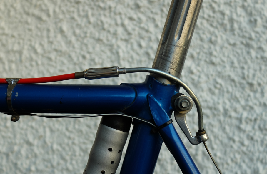

Bei V-Bremsen ist das doch kein Problem, es gibt ja Röhrle mit Zugeinsteller.
Genau, vorne ist das dann mein Zugeinsteller. Aber, wenn wir von Ästhetik reden - ich finde den echt hässlich. Was auf dem Bild nicht rauskommt, ist, wie groß er ist.
Die kann man auch zweckentfremden, z.B. für MZB:
Aber warum? Das ist doch pfuschig und sieht auch total gebastelt aus?
Waren wir nicht gerade bei der Optik?
Ist der hier nicht um Längen "oderntlicher" und vielleicht auch nicht ganz so frickelig?
https://www.rosebikes.de/shimano-sm-cb70-bremszugeinsteller-520139
