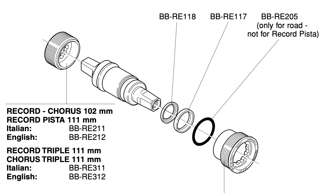

Bei dem LOOK Rahmen sollten die Lager eigentlich ganz normal geschraubt sein, also wahrscheinlich BSA.
Deine Kurbel ist 4-Kant und wenn der neue Rahmen ebenfalls BSA hat solltest du eigentlich alles eins zu eins verwenden können.
So sollte es sein.
Falls dem wider Erwarten nicht so sein sollte, ist ein Campa Patronenlager mit 111mm Welle das passende Teil. Z. B. diese hier: BB-RE212 (Record) oder BB-RE312 (Chorus):
Die von dir gezeigte Kurbel-/Lagerschale ist der Ultratorque (UT) Standard und nicht 4Kant.

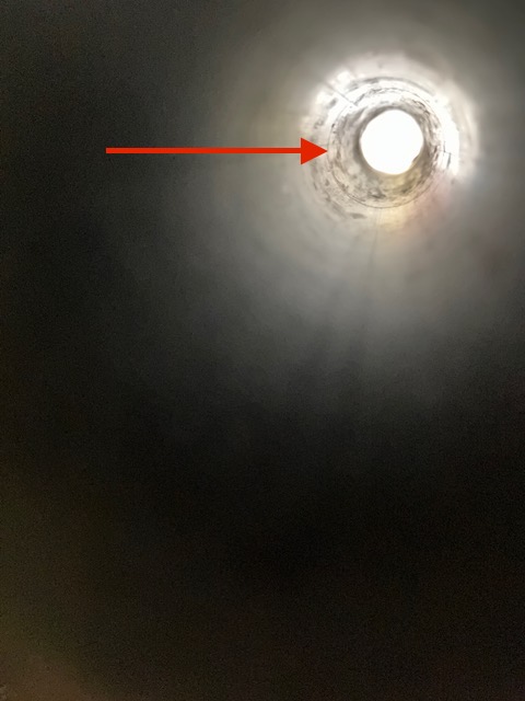

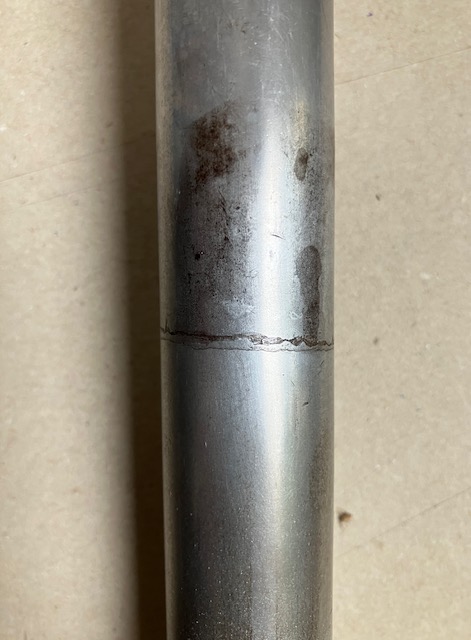

Guten Abend in die Runde! Ich habe einen Gabelschaft mit außen und innen sichtbarem horizontalen Riß freigelegt. Darüber Spuren von alter Vorbauklemmung. Wackeln tut bislang nichts und der Gabel ist sonst äußerlich auch nichts anzusehen. Kann man damit noch auf die Straße? Oder lieber nicht? Riskiert man, den Lenker plötzlich lose in der Hand zu haben? Oder genügt es, die Stelle nicht mehr zu belasten und die Vorbauklemmung weiter unten zu positionieren? Tiefe oder Tragweite des Schadens kann ich mangels Expertise nicht abschätzen und freue mich über Hinweise, Ratschläge oder Warnungen. Vielen Dank!
(1960er Jahre, Gabelscheiden Sovexia, Schafthöhe ca. 20 cm, Wandstärke 2 mm, Riß in Höhe von 9 cm von unten)
Anhang anzeigen 1477741Anhang anzeigen 1477742
Würde die Gabel so keinesfalls fahren.
Den Schaft kann man reparieren.
Gibt auch Leute hier im Forum die das können

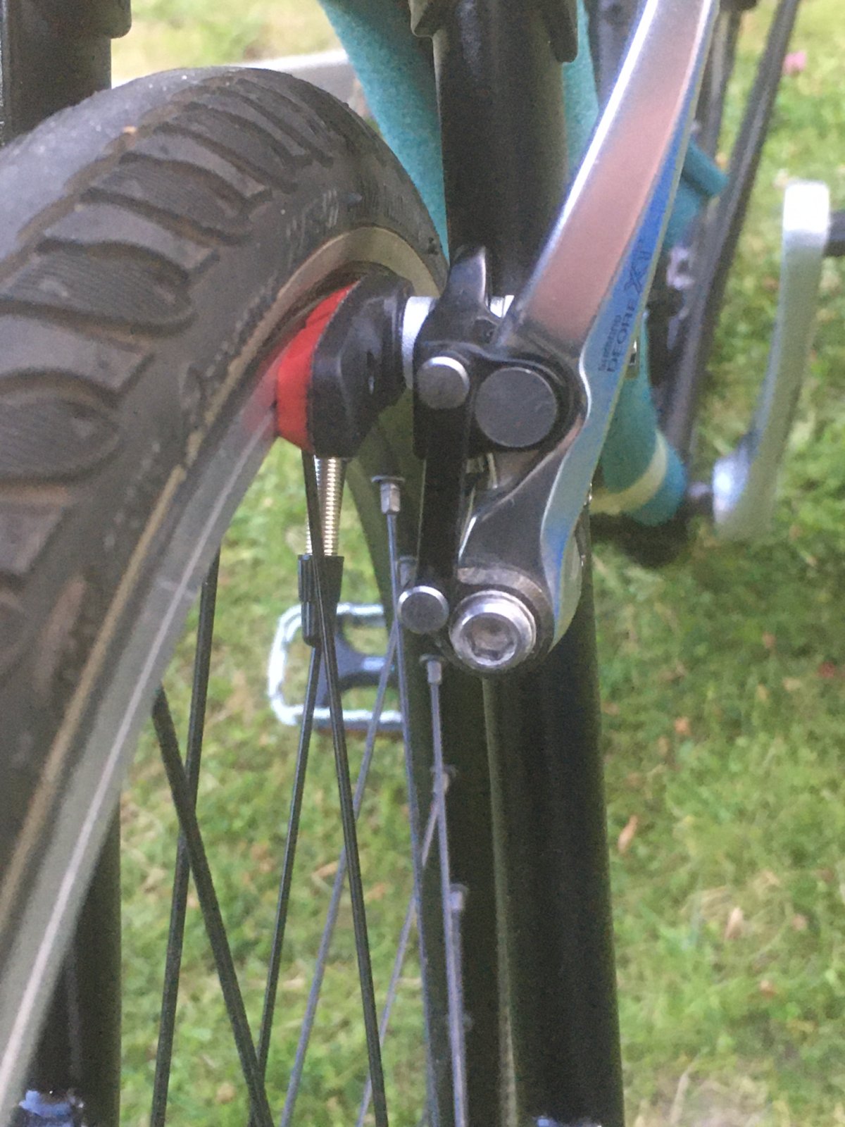

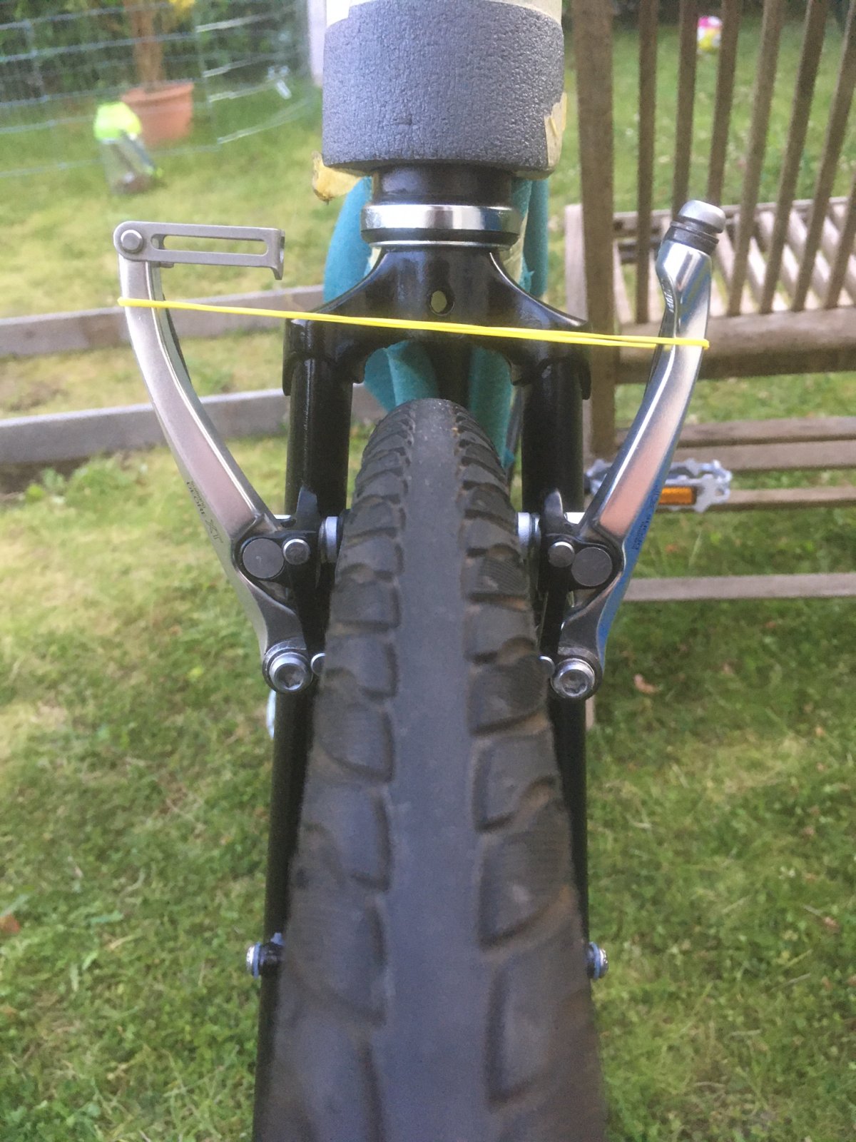

ich kämpfe mit meinem ehemals rostigem Dawes Super Galaxy Rahmen von 1991...
Ich möchte mir V-Brakes montieren. Ursprünglich waren Cantis montiert, aber hier habe ich Vorbehalte.
(Die Umrüstung von meinen Peugeot Stadtrad auf V-Brakes vor 15 Jahren war die Offenbarung... Ich weiß, daß Cantis eine Option sind, aber ich möchte das nicht.)
Der Abstand der Canti-Sockel beträgt vorne nur 68mm. Die daraus resultierende V-förmige Stellung der Bremsarme sieht nicht richtig aus. Die Unterlegscheiben sind schon vertauscht - also die dünne innen, die dicke außen. Dennoch liegen die Bremsschuhe gut und parallel zu den Felgen - das liegt auch an der Parallelogrammmechanik der XT-Bremsarme, die den Belag immer im richtigen Winkel führen.
Der Abstand zur Gabel ist etwas knapp, reicht mir aber aus.
Frage: Kann ich das so betreiben? Ergeben sich hieraus irgendwelche Probleme? Andere Kräfte, mit denen ich mir die Sockel abreiße?
(Vielleicht wird es etwas besser, wenn die kool stop "Thinline" Schuhe ankommen und ich sie testen kann...)
Anhang anzeigen 1474201Anhang anzeigen 1474202

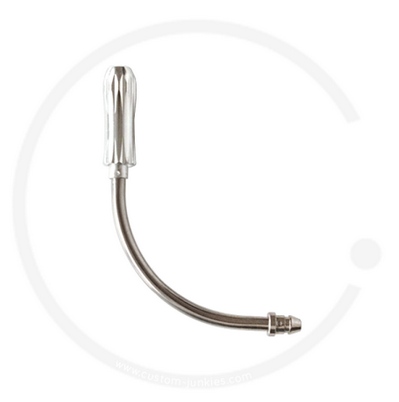

Aber warum? Das ist doch pfuschig und sieht auch total gebastelt aus?
Waren wir nicht gerade bei der Optik?
Ist der hier nicht um Längen "oderntlicher" und vielleicht auch nicht ganz so frickelig?
https://www.rosebikes.de/shimano-sm-cb70-bremszugeinsteller-520139
Das ist einfach zweckmäßig. Die Führung um die Sattelstütze herum ist immer ein Schwachpunkt, weil da in den Zughüllen einiges an Bremskraft verlorengeht. Ein Rohr ist steifer und somit kommt an der Bremse mehr Kraft an. Und weil mein hinterer Gegenhalter keine Einstellschraube hat, ist ein Rohr mit Einsteller die optimale Lösung. Schlimm sieht das nicht aus, jedenfalls weniger schlimm als diese Perlen mitten in freilaufenden Zughüllen.
