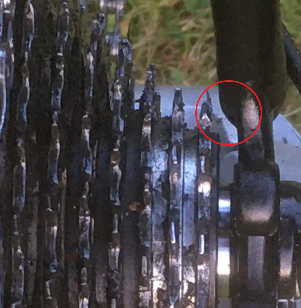

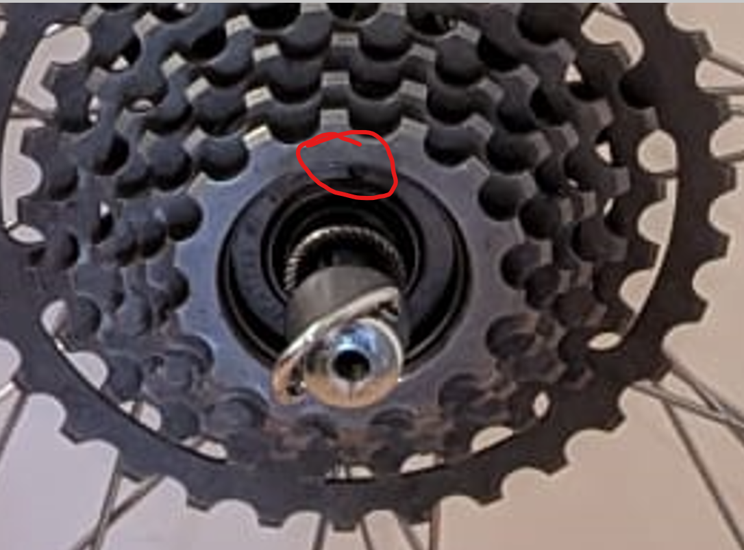

Ich gehe fast davon aus, daß das Abschlussritzel nicht richtig montiert ist. Weil der Rest noch nicht wirklich stramm drauf ist, fühlt es sich eigentlich fast in jeder Stellung gut an, eine Nut ist aber dünner und dementsprechend eine "Antinut" breiter. Ist schon mehreren Kollegen von mir passiert. Normalerweise würde es sich ja dann etwas schräg stellen, macht es dann aber aufgrund der Abschlussmutter nicht.
Das sind meine Fotos:
Zum Einen sieht das Abschlußritzel richtig montiert aus. (Oder?)

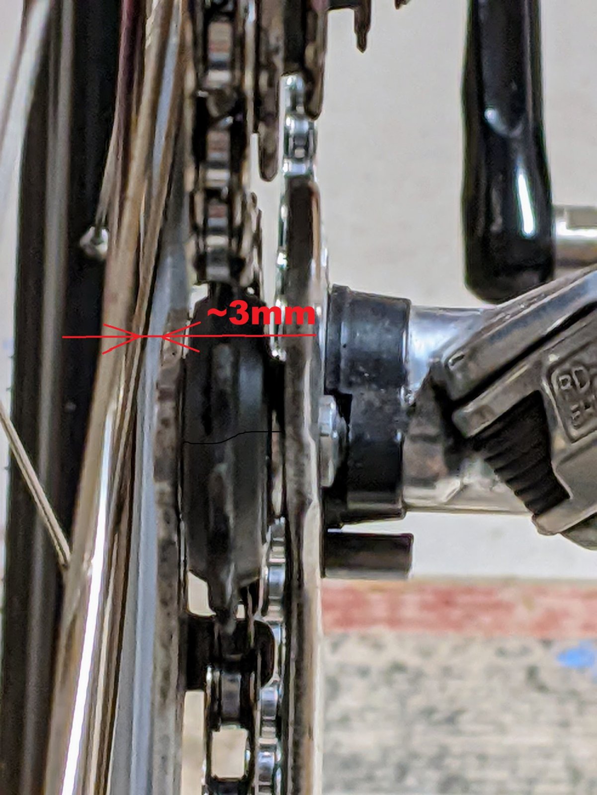

Zum anderen sieht man, daß der Abstand Speichen/Schaltwrk hier echt in Ordnung ist.

Am nächsten zu den Speichen hin ist der Käfig oben am Schaltröllchen, unten an der Spannrolle ist der Abstand lange nicht so kritisch, wird ja durch die Schrägstellung der Speichen immer mehr. Bei mir sind das oben so um die 3mm:
Das läuft so jetzt seit 10 Jahren ohne irgendeine Störung.
Vielleicht könnten dir hier noch ein paar Zehntel durch eine schmälere Kette helfen: Ich fahre eine 11fach-Kette auf der 10fach-Kassette, bei dir dann halt eine 10fach-Kette im 9fach-Antrieb.
So ähnlich würde ich das auch machen, nach der Shimano Teilezeichnung könnte man eine ~1mm dicke, zusätzliche Scheibe zwischen den beiden Teilen Nr.5 platzieren:

Noch einfacher wäre eine 1mm dicke Scheibe auf dem Achsstummel aufzuschieben. Eine 10er-Schnorrsicherung würde sich dazu anbieten: https://www.esska.de/shop/Sicherhei...ePU2GCzjJk1dzzzzzzzz~NexYePU2GCzjJk1dzzzzzzzz
Hier besteht aber die Gefahr, dass man die Scheibe beim Rad herausnehmen verliert.

Yep, sieht richtig montiert aus.
Die ungünstige Form der Sitzstrebe am Ausfaller sorgt allerdings dafür, daß es Dir nicht viel nutzt und die Kette eben schleift....
Was ist denn das für ein Rahmen? Wie gesagt, meiner ist von 77 und ich kenne keinen alten Rahmen auf dem ein 11er Ritzel nicht passen würde. Entweder du findest den Montagefehler oder schmeißt den Trümmer weg. Da passt ja dann auch keine normale 7-fach Nabe, weil dort das Abschlussritzel exakt an der Stelle ist, wie heutzutage auch. Ich würde die Kassette nochmal entfernen und nochmal gewissenhaft montieren. Wenn das nicht hilft, wird es sowieso ein elender Pfusch bleiben, bei dem du bei jedem Ersatzteil neu pfuschen musst.
Dawes Super Galaxy '91. Original Shimano Deore DX 21-Gangschaltung. Ich werde den Kranz auf Deine Kritik hin nochmal demontieren und mir alles genau ansehen. Die Shimano-Freiläufe und die 9-fach Kassette (größtenteils ein massiver Block) erscheinen mir narrensicher. Ich kann mir nicht vorstellen, wie ich das falsch zusammengesetzt haben könnte.
erstens Abschlussritzel falsch montiert, zweitens Abschlussmutter falsch montiert (oder eher eine falsche Abschlussmutter für ein 12er Abschlussritzel montiert), drittens einen 1,85mm und den 1mm Spacer verbaut, verkantet oder sonstwas.
Zur Not alle Spacer und Ritzel weg lassen und gucken, ob dann das 11er weit genug drauf passt, damit die Kette läuft (muss ja nicht schalten, nur prinzipiell sollte da eine Kette herlaufen können). Wenn das 11er partout nicht weiter drauf will, würde ich nicht lange zögern und den Rahmen ...
Das stimmt nicht, bei 7fach war das Abschlussritzel locker 2mm weiter zur Rahmenmitte hin versetzt:
An besagter Stelle ist ja kein Hohlmaterial, kann man gut die Flex ansetzen und für die Kette etwas Platz schaffen.
