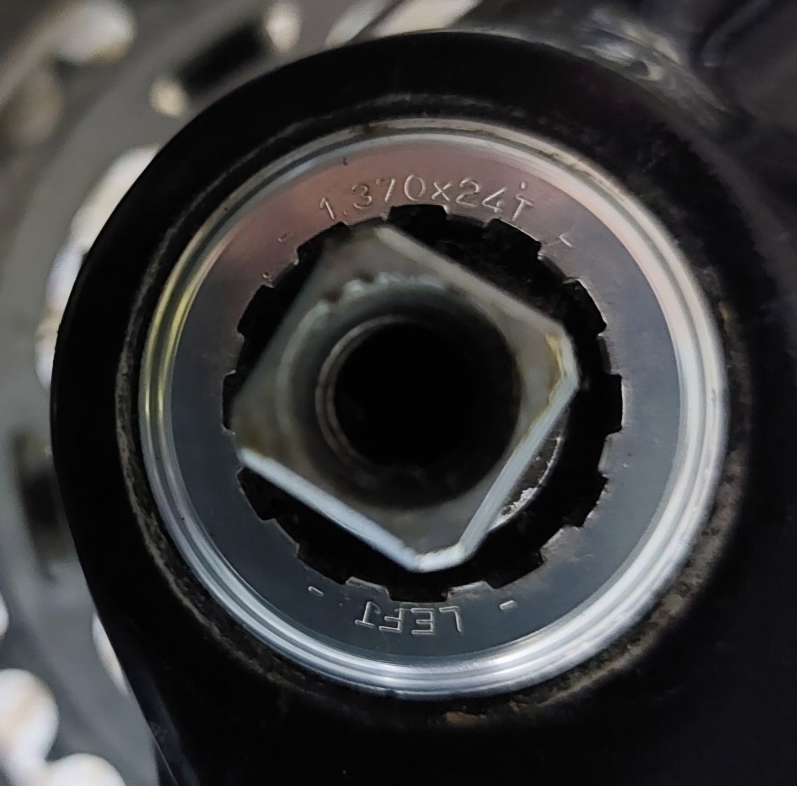

Linke Innenlagerschale sieht so aus....

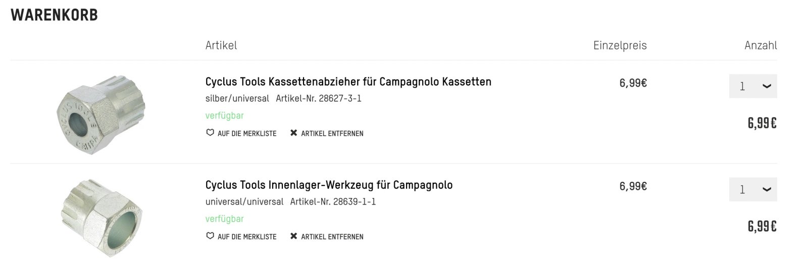

Welches Tool passt?
https://www.bike-components.de/de/w...VypCDBx3vqyZHEAQYASABEgIt5fD_BwE&o=1000075995
Gibt dieses Tool für Kassettenlockring und für Innenlager.
Die Zahnteilung ist identisch lediglich die Wandstärke unterschiedlich (der für die Kassetten hat eine dünnere Wandstärke damit er über die Kontermutter der Achse passt).
Wenn du nur einen für beide Anwendungen kaufen möchtest, kauf den für die Kassette, der passt auch fürs Innenlager.
Merke gerade meine Schlussfolgerung ist wohl Quatsch, anscheinend hat der für die Kassette eine so kleine Bohrung dass die Tretlagerwelle nicht durchpassen würde:

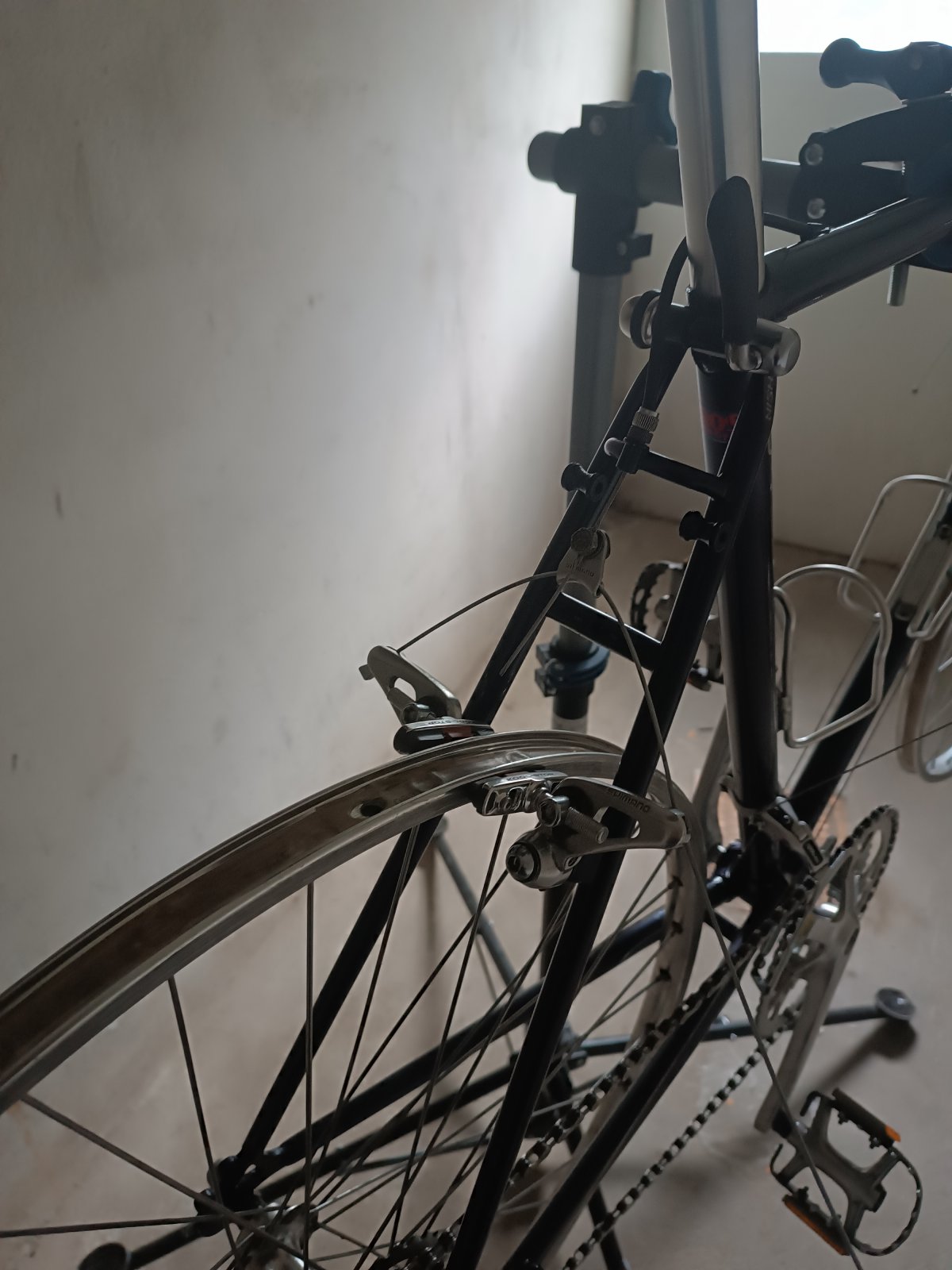

Nachdem ich die Laufräder von Höhen und Seitenschlag erlöst habe, waren die Cantis einfach einzustellen... OK, nur auf dem Ständer bisher ausprobiert...
Strafarbeit war es nicht wirklich, jedoch muss ich hinten wieder abmontiert.

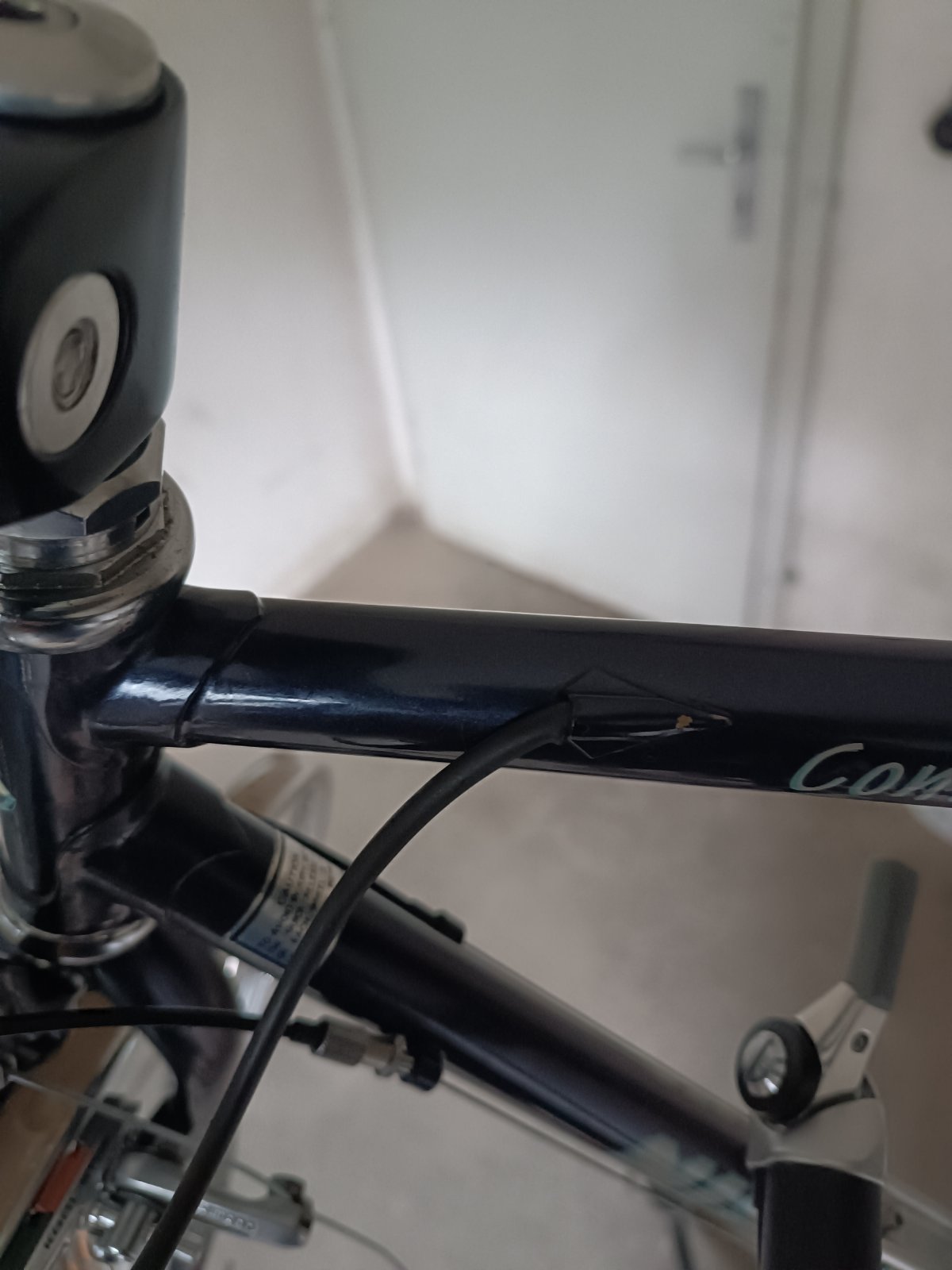

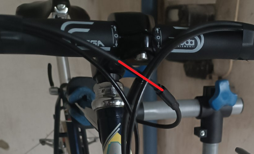

Der Zug geht durchs Oberrohr, die Außenhülle jedoch jeweils bis zum Einlass. Innen im Rohr läuft der Zug durch ein Röhrchen. Die Hüllen sind also nur soweit möglich reingeschoben, war vorher auch so gemacht. Wenn ich den Lenker auf der Nichtantriebsseite zu sehr einschlagen gibt es einen ollen Knick in der Aussenhülle direkt im Einlass zum Oberrohr. Wie bekomme ich das am besten Weg?
Die Hülle so kurz wie möglich machen, also Lenker andersherum einschlagen und schauen wieviel Hülle noch weg kann.
Keine andere Option?
Ich habe von allen Zügen die Hüllen etwas länger gelassen, damit der Vorbau für eine Lenkertasche (oder wenn sich mein Mann mal das Rad leiht) etwas ausgezogen werden kann.

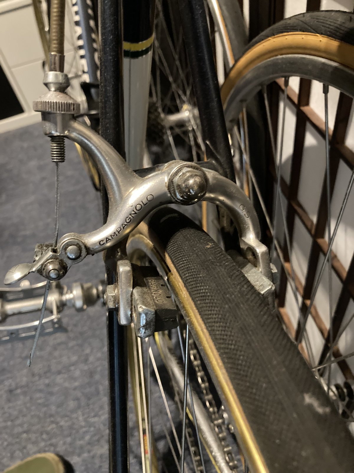

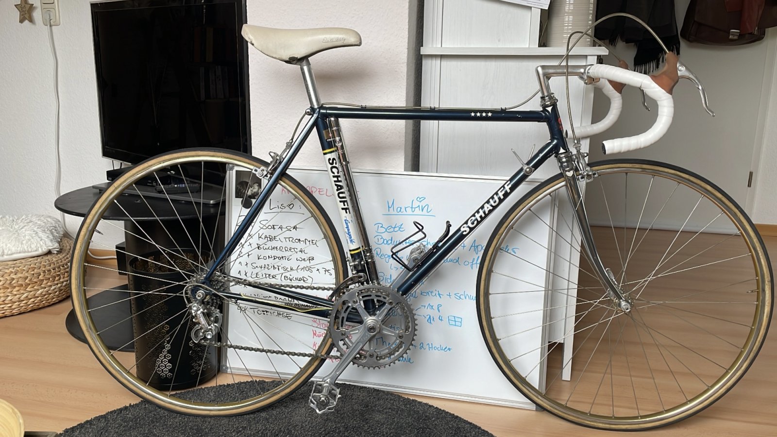

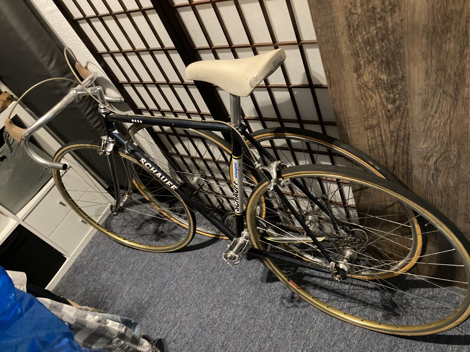

Eine fixe Frage zu meinem Schauff Rudi Altig 4Sterne renner
Sind die laufräder zu retten ? Und welche Reifen kann ich hier ersetzen ? Geklebt
Foto 1 zeigt den Zustand, wie ich es erhalten habe.
PS gerade keine besseren Bilder zur Hand ! :(

Moin aus MV
Nach Laaaaanger Pause endlich wieder am Rad drehen.
Was man sieht- ein schönes Rennrad.
Was man nicht sieht- den Zustand der Laufräder oder der Mäntel.. ;)
Wenn die Frage sein soll, ob es grundsätzlich noch geklebte Reifen (Schlauchreifen) als Ersatz gibt- klar, die gibts.
Nur mal als Versuch:
wenn Du den Zug denn VOR die anderen legst, so daß er beim Einschlagen des Lenkers weniger nach unten geknickt wird?
Nebenbei:
die Canti-Hebel stehen reichlich weit ab, so daß man vermutlich gerne irgendwo hängen bleibt.
Für mich wäre das nichts.
Tante Edith:
wenn der Zug durchs Oberrohr durch ein Röhrchen läuft - läuft dann Metall auf Metall, oder kannst Du noch einen Liner einschieben?
