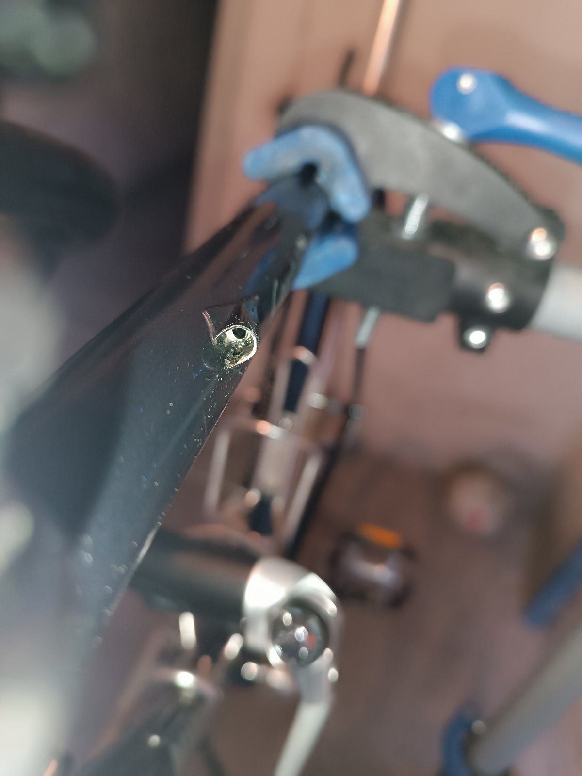

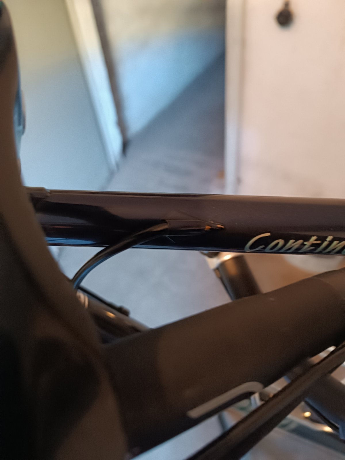

Hab ich nicht gemessen, unter 1cm?
Die Frage ist, ob es wirklich unter 1cm ist oder ob die Hülle etwas zu dick ist, so dass es sich nur minimal reinschieben lässt. Irgendwo wird ja der Übergang zu dem dünnen Röhrchen sein was nur den Zug durch das Oberrohr führt.
Unter 1cm halte ich für zu wenig.
Bei einem meiner Räder ist das Prinzip das gleiche, ich kann die Hülle aber weiter reinschieben und der Bogen ist gleichmäßig und knickt nicht ab.
Die schwarze Ummantelung der Hülle auf deinem Bild sind auch schon etwas verwurschtelt aus.

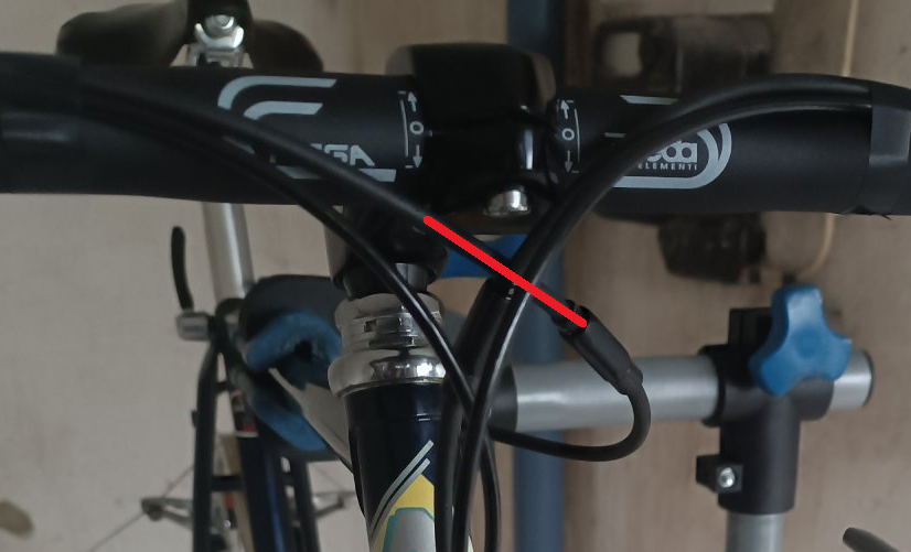

Nur mal als Versuch:
wenn Du den Zug denn VOR die anderen legst, so daß er beim Einschlagen des Lenkers weniger nach unten geknickt wird?
Probiert, bringt nichts.

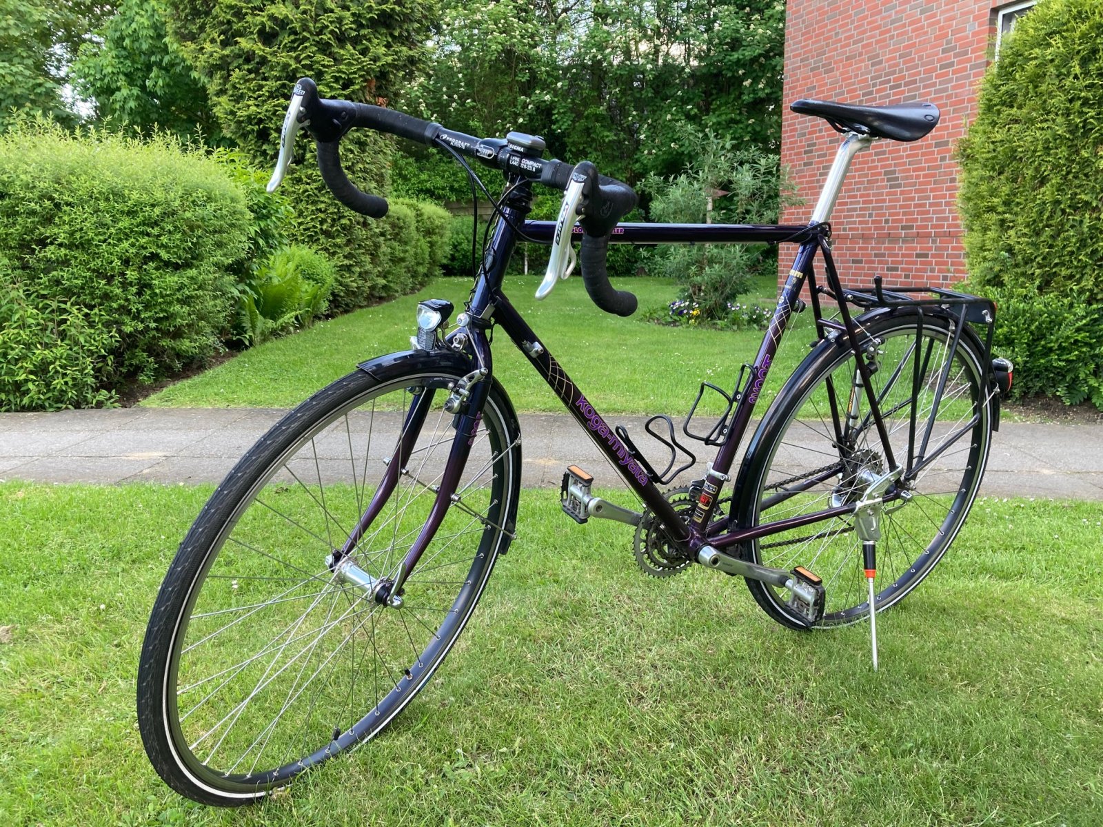

die Canti-Hebel stehen reichlich weit ab, so daß man vermutlich gerne irgendwo hängen bleibt.
Für mich wäre das nichts.
Widerspricht das aber nicht mit der allgemeinen Empfehlung die Cantis beim Renner so tief)breit wir möglich zu montieren. Bei höher wird es auch knapp mit der Nähe zur Felge...

wenn der Zug durchs Oberrohr durch ein Röhrchen läuft - läuft dann Metall auf Metall, oder kannst Du noch einen Liner einschieben?
Ja, Metall auf Metall. Hab keinen liner da, auch keine Ahnung wie dick sowas ist. Schaut mir aber alles knapp aus. Hätte schiss dass der Liner drin feststecken bleibt.
Ich korrigiere mich, gerade mal 0,5cm oder zwei Spiralumdrehungen der Hülle
Habe es auch ohne Ummantelung versucht, geht nicht tiefer rein

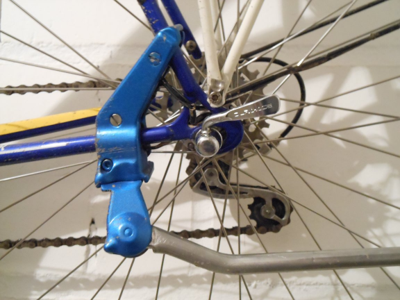

womit sollte ich die "Mechanik" am Seitenständer am besten pflegen, dass es gut gängig bleibt.
War fest gewesen, so dass er sich nicht mehr bewegen ließ.
Mi Rostlöser wieder gängig bekommen. Ballistol?
Gruß
Anhang anzeigen 1479060Hallo,
Gruß
Ab und an ein paar Tropfen Öl was gerade zur Hand is an den Drehpunkt bringen
Sieht gut aus bei dir. Und diese Cantis tun's auch gut.
Und das V-Brake typische Gefummel, damit sich beide Arme je nach Verschmutzung gleich bewegen haste auch nicht ;-)

Ach so... Nein, diese Cantis bleiben dran. Die verlinkten finde ich hässlich, daher hat meine Toscana vor ein paar Jahren auch Mini V statt der verlinkten bekomme .
Ist die Sorge begründet? Ich meine, sowohl ich als auch Lenker und Pedale sind breiter. Bevor die Bremsen hängen bleiben, ist es schon längst zu spät.

Ich hab jetzt etwas gelöst:
Ich habe die guten Hüllen genommen, sind aber wohl zu steif für die Stelle. Ich hab jetzt an der Stelle was von einer einfacheren, flexible Hülle montiert. Passt zwar farblich nicht (es ist glänzend schwarz statt matt) aber funktioniert besser. Bremst nicht mehr bei über 90°.
Hast du so einen Seitenständer?
Nee.
Aber die Erfahrung, daß an Fett schnell Schmutz kleben bleibt, macht man auch an anderen Stellen. :)
Dieser Ständer, den Du hast, habe ich Anfang der 90er häufiger auf Kundenwunsch montiert. Mir hat er nicht besonders gefallen.
Ich habe einen ESGE-Ständer mit Adapterteil, etwas befeilt und anlackiert.

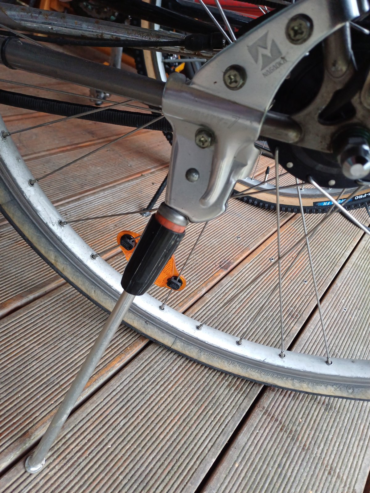

Ach so.
Meiner hält seit 1994 bei beschriebener Pflege, wenn die Kulisse nicht geschmiert wird, gibt´s Aluabrieb.
Nur mal ein Gedanke, ohne selbst Erfahrung damit zu haben:
teflonhaltige Gleitmittel?
Oder Bohnerwachs?
Teflonspray war auch mein Gedanke
