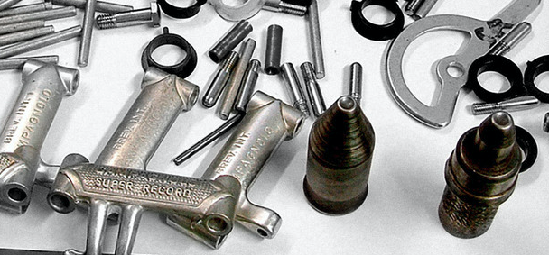

Der ist genietet. Der Niet ist aus Aluminium und die Laufhülse, durch welche der Niet gesteckt wird, ist aus Kupfer. Du benötigst zum neu vernieten entsprechendes Rohmaterial und zwei Nietkopfsenker mit einem Kopfdurchmesser von 2,5mm, wenn ich mich recht erinnere.

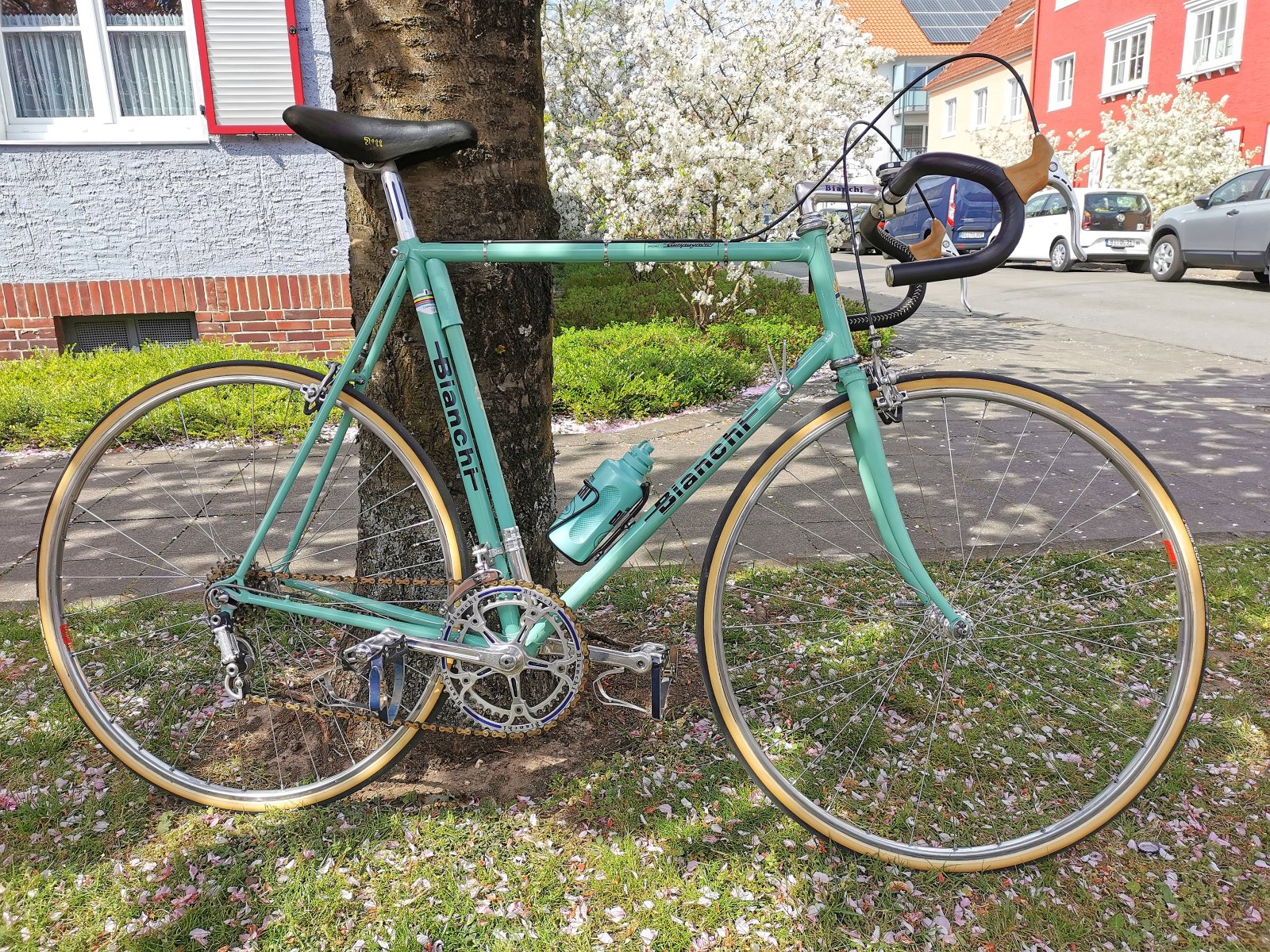

Aber sowas von!!! Tolle Reifen! hier in 25.

Dazu muss ich noch sagen, dass ich mit dem Rahmen sicher keine 200 km im Jahr fahren werde.
So ein schön - Wetter Rad für Sonntag zur Eisdiele.
Aus dem Grund und meiner fehlenden Erfahrung wird es noch schwieriger, einen Unterschied zu merken :D
Bist Du da sicher?
Ich kenne das nur vom Schaltwerk, da ist das so
wie von dir beschrieben gemacht.
Ich habe mir das gerade nochmal angesehen, sieht für
mich so aus, als wenn da nur eine kleiner Alustift drin
ist, dessen Kopf pilzförmig verwundet wurde.
Hast Du da im Netz was zu gefunden?
Das mit dem Schaltwerk ist ja bekannt.
Ich denke nun, dass das ein einfacher Stift ist, der reingepresst wird. Müsste hier die Nr. 786 sein:

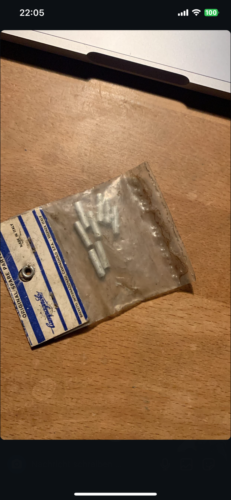

Wie wahrscheinlich ist es, dass man den
Stift vorsichtig rausgedrückt bekommt und wiederverwenden kann? Hat jemand Erfahrungen mit ähnlichen Arbeiten gemacht?

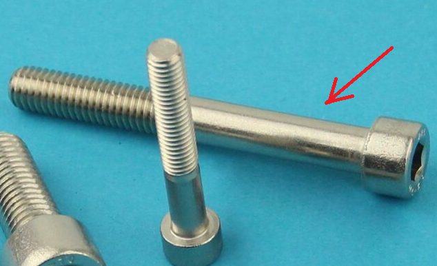

Wenn das ein Alu-Niet ist: vergiß es!
Man müßte jetzt natürlich den Durchmesser dieser Niete kennen, dann ließe er sich evtl. durch eine Schraube eretzen. Es gibt ja auch Schrauben, die kein durchgehendes Gewinde besitzen.
Eine solche, im Durchmesser passende Schraube besorgen (sofern der Niet kein "krummes" Maß hat), das Gewinde so weit aufschneiden, daß der glatte Schaft der Schraube das richtige Maß hat und dann auf die richtige Länge kürzen, so daß eine Mutter noch aufgedreht werden kann.
Wenn man Schraubenkopf und Mutter noch möglichst flach schleift, dürfte das ganz passabel aussehen.
Man kann sich aber auch einfach einen neuen Niet besorgen.

Wie ein Niet sieht das Teil nicht aus. Eher wie ein Stift. Scheint aber aus Alu zu sein (hab das Bild im Internet gefunden):
Gelten die oben gemachten angaben dennoch?
