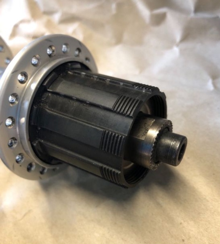

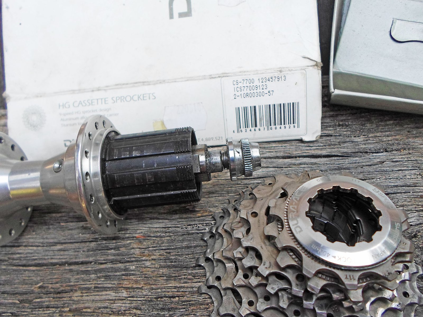

Ist der Freilauf von Edco Competition-Naben mit 140mm EBB kompatibel mit 9-fach Shimano-Kassetten? Sieht auf dem Bild UG und HG-tauglich aus.
Wie kann ich da sicher gehen? Ich überlege die Naben online zu kaufen aber nur wenn sie 9-fach kompatibel sind. Ließe sich der Freilaufkörper tauschen falls das nicht der Fall wäre?

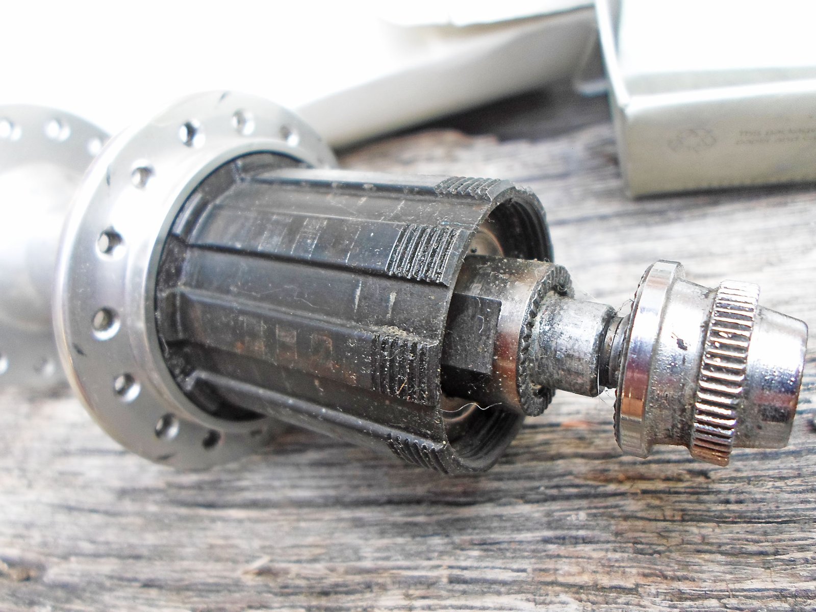

Aus gegebenem Anlass: Lässt sich bei einer "recht" modernen Campagnolo HR Nabe
Die Achse unabhängig vom Freilauf drehen? Das ist die erste Nabe die ich in der Hand hab wo die Achse nicht "frei" drehbar ist.
Ich wüsste nicht ob das Funktionseinschränkend ist aber dachte mir erst der Freilauf wurde falsch montiert.
Und falls jemand ein päärchen Schnellspanner für solche Naben abzugeben hat..:rolleyes:
DANKE!🥰
edit:
wenn wir schon dabei sind: hat jemand eine Empfehlung für Cyclocross Schlauchreifen 33mm die bezahlbar sind?
Vorweg: auf dem Bild ist die Achse verkehrt herum drin. Der Schnellspann-Hebel gehört auf die Seite ohne den Freilauf.
Zu Deiner Frage: wenn Du die Mutter (auf dem Bild links) abschraubst sollte sich die Achse komplett entfernen lassen, sprich sie dreht sich unabhängig vom Freilauf. Das ist bei Campa zumindest bei den Naben ohne Disc heute noch so, bei Disc kenne ich mich nicht aus.
Ich hoffe dies hilft Dir
Ist ohne Gebastel nicht kompatibel, weil nur für 7fach.
Ein 11er-Abschlussritzel passt hier übrigens auch nicht.
Den Trick mit der 10fach-Kassette, die um das größte Ritzel beraubt wird und dadurch zur 9fach wird, kennst du?
Zum Freilaufrausch bei Edco kann ich leider nichts sagen.

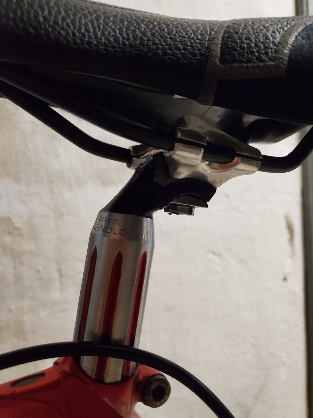

Hat jemand von Euch einen Tipp, wie ich diese Campa Super Record Sattelstütze fest bekomme?
Nach jeder Fahrt ist der Sattel verstellt und noch fester kann ich die Schraube nicht ziehen.
Nach jeder Fahrt ist der Sattel verstellt und noch fester kann ich die Schraube nicht ziehen.Anhang anzeigen 1486213
Ist vielleicht eine der Klemmbacken angerissen oder du hast du Fett an der Kontaktstelle zur Sattelstütze aufgetragen?
