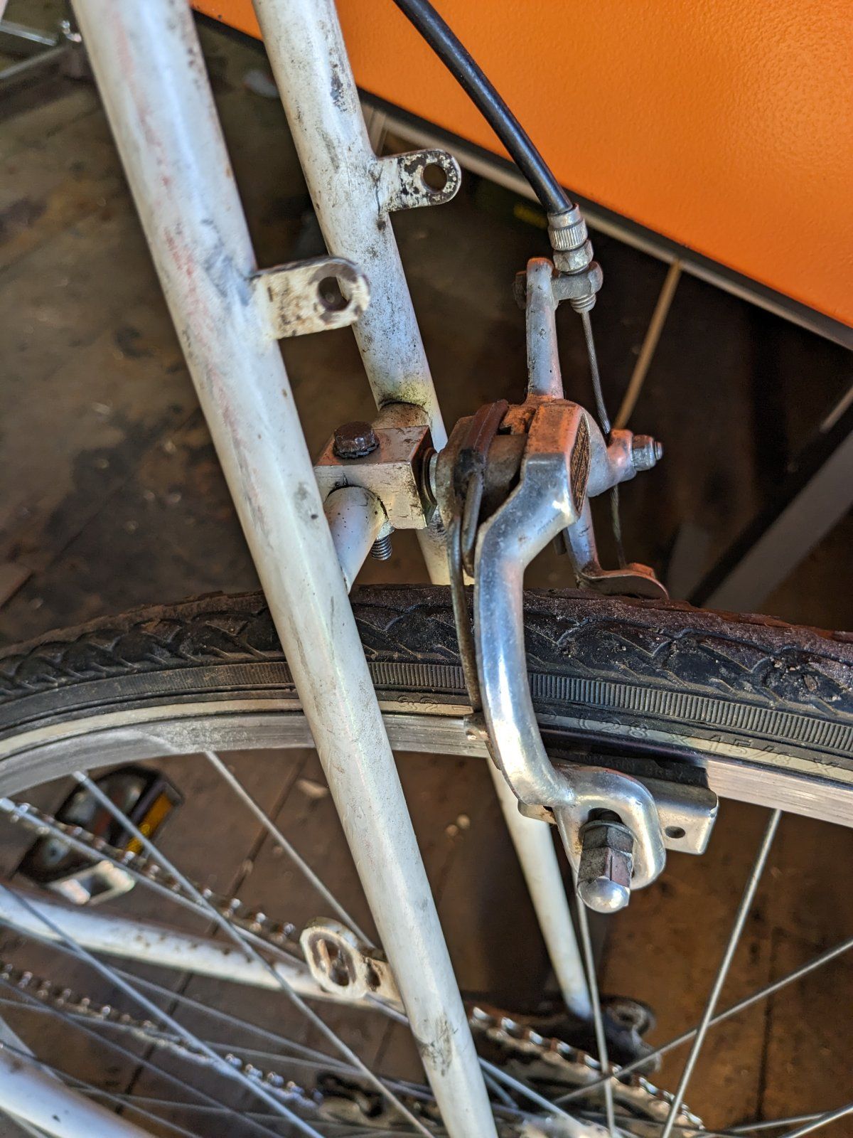

Eine Schaltung an den Rahmen zu bekommen wird schwierig. Ich sehe da keine Sockel für Schalthebel wie bei einem Rennradrahmen und auch keinen Steg, wo man Hebel per Schelle befestigen kann.
Du könntest aber z.B. Schalthebel am Vorbau montieren, das wäre ein Kompromiss.
Edit: Dieses Ding am oberen Rohr habe ich erst nicht gesehen, könnte ein Sockel für nen Schalthebel sein..
Ich meinte dieses rot eingekreiste Ding am Rahmen.

Ok. Danke. Aber der Sockel ist nur für einen Schalthebel oder? also könnte ich nur am Rad "Gänge" hinmachen und nicht an die Pedale?
Ja, das dürfte tatsächlich ein Sockel für Hebel sein, allerdings nur für einen, der dann das Schaltwerk (hinten) ansteuert. Es wird auch nicht jeder Schalthebel da drauf passen, sondern eher so alte von Sachs-Huret.

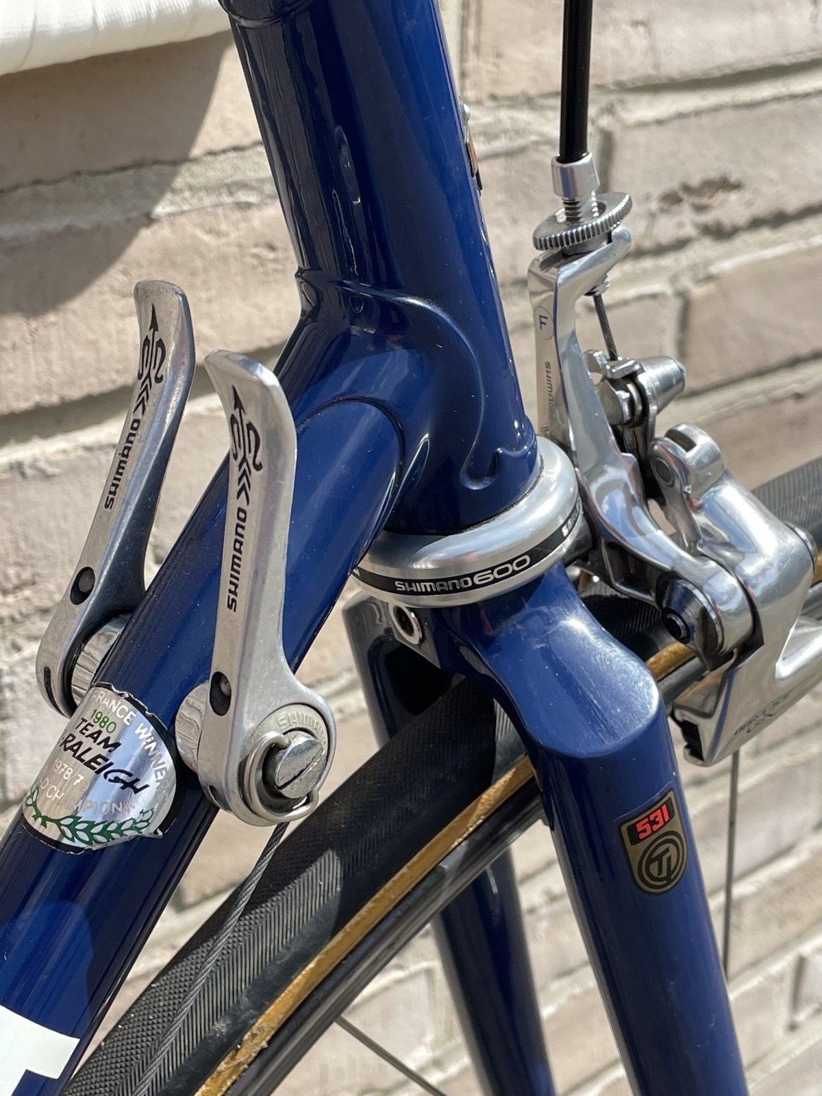

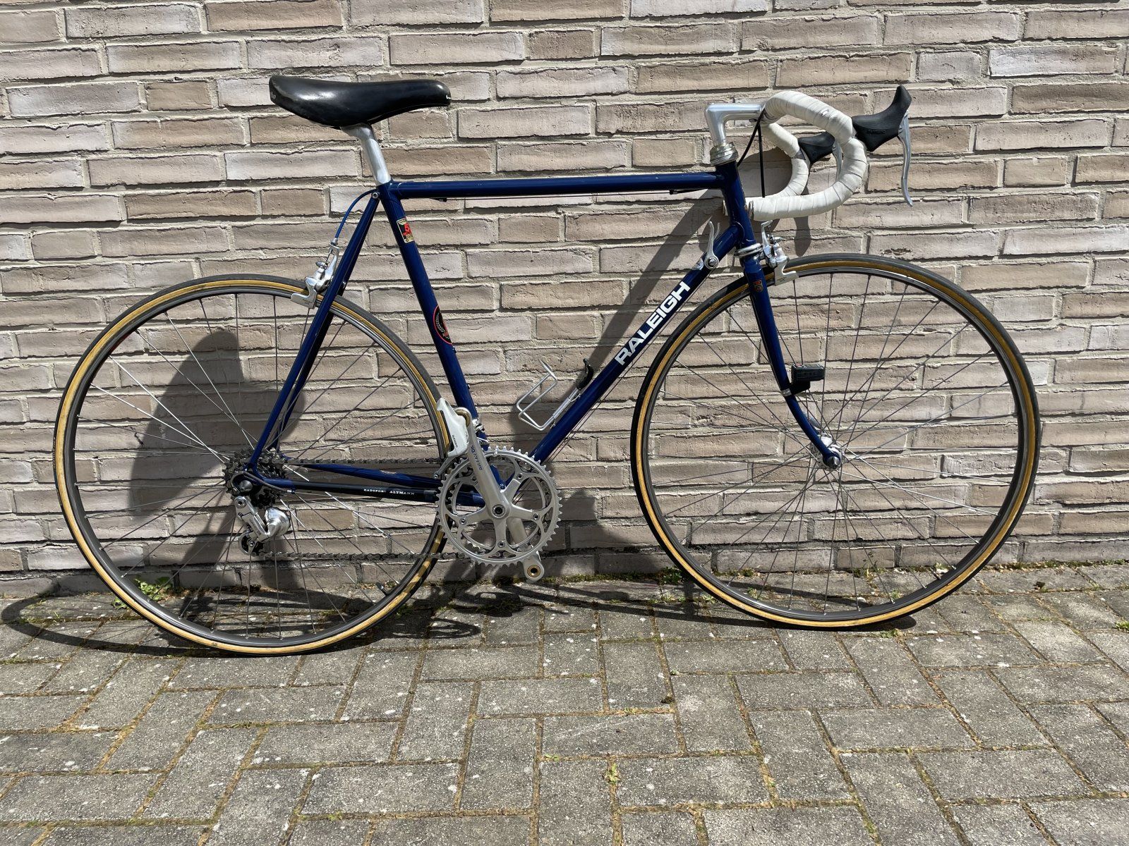

Moin zusammen
an meinem Raleigh SDBU sind alle Komponenten Dura Ace AX, lediglich die Schalthebel sind Golden Artow.
Ich hab mal nach den Dura Ace AX Schalthebeln geschaut und drei Versionen gefunden:
  • die mit den eingelegten hellblauen Kunstoffinlets
  • mit reliefartigem Schriftzug (ähnlich den Campa record) und
  • glatte Oberfläche mit blau eingelegtem Schriftzug Dura Ace AX
Die letzte Version gefällt mir am Besten, da sie auch den Schriftzügen auf Schaltun und Kurbelarmen entspricht. Allerdings finde ich sie nur mit Schelle oder für die Montage mit Mittelsockel auf dem Unterrohr.
Ein Angebot in der großen Bucht hat nur die Hebel ohne Schrauben und Scheiben.
Meinst ihr, man kann einfach die Hebel gegen die Golden Artow tauschen und die Kleinteile passen?Anhang anzeigen 1255297Anhang anzeigen 1255298

Guten Morgen, ich stelle die Frage auch hier mal (Doppelpost), weil ich mir u.U. eine DA AX verbauen möchte.
Eigentlich wird das SW ja immer von einem Zug oberhalb der Kettenstrebe angesteuert, oft mit Umlenkung oberhalb der Innenlagermuffe. Bei diesem Raleigh wurde von unten und mit Zughülle gearbeitet. Wie gut funktioniert das? Wie lang ist die Zughülle am SW? Andere Erfahrung damit?
Gibt es Erfahrung mit Zügen, die in der Kettenstrebe verlegt sind und ganz am Ende hervorkommen ans Licht der Schaltung?

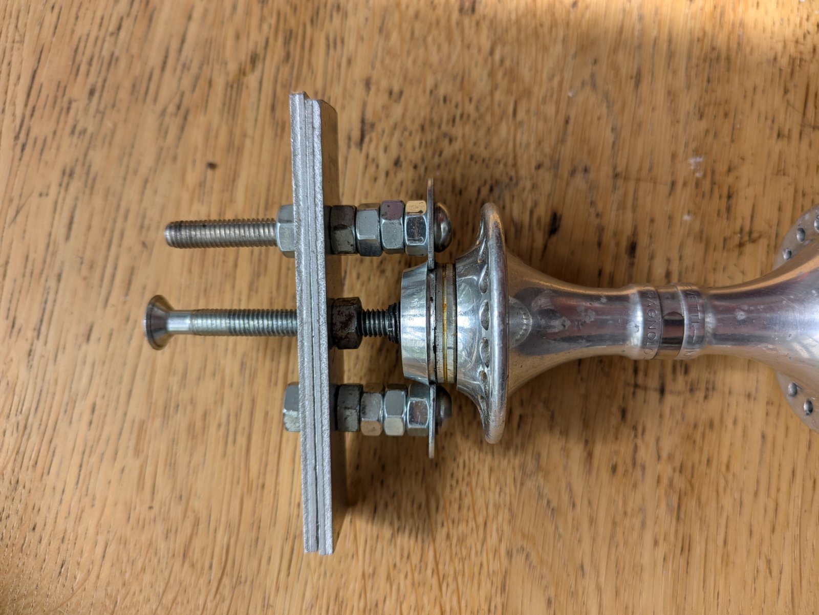

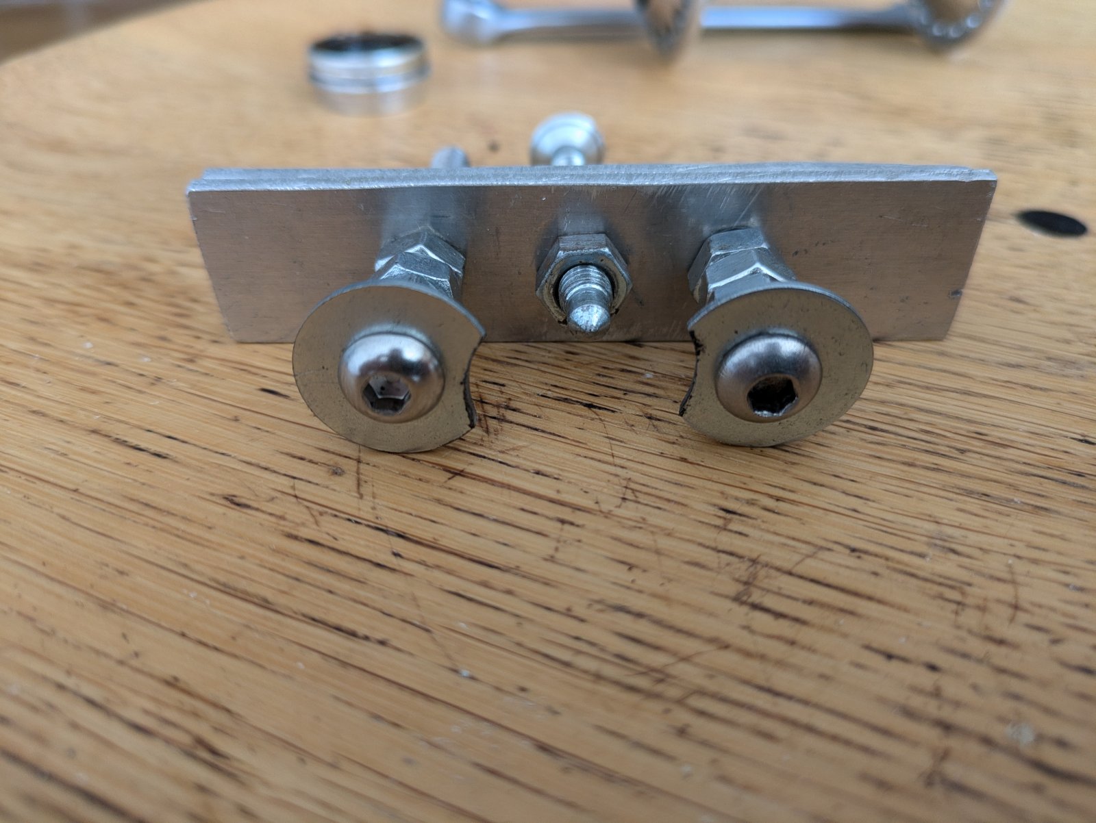

hat jemand einen Idee/Trick, bei der C-Record Vorderradnabe die Staubkappen halbsweg unfallfrei ohne den dafür vorgesehenen Abzieher abzubauen oder begibt man sich besser auf die Suche bzw. wagt sich an einen Nachbau?
Um mir mal selbst, nicht ohne eine gewissen Stolz, die Frage selbst zu beantworten...
