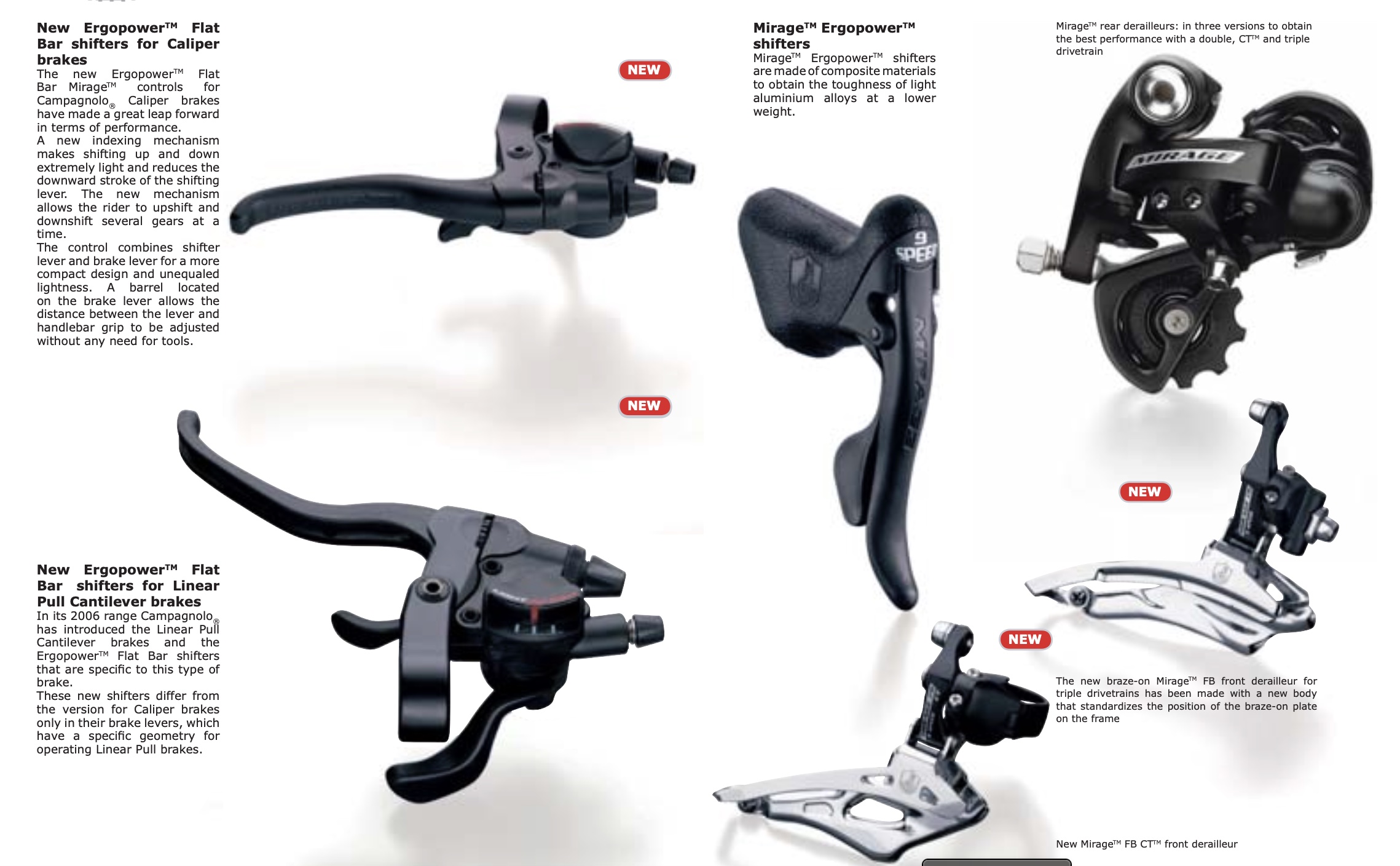

Lenkerend-Schalter, mit Adaptern (Paul, Velo Orange) auf Lenkermontage umgebaut.Ich steh' mal wieder wie der Ochs' vor'm Berg … als Stadtrad-Projekt für den Junior ist jetzt hier ein (eigentlich zu) schöner Nishiki Rahmen – Danke an @golfwolf ). Jetzt möchte ich aber nicht mehr all zu viel Geld versenken und eine vorhandene 9fach Campa-Veloce Gruppe verbauen. Problem: Gewünscht ist ein Flatbar-Lenker. Ja, ich weiß … Gibt es für 9fach überhaupt Rahmenschalter (mit Raststufen)? Wie könnte ich das evtl. anders realisieren? Ganz andere Gruppe?

Was ist denn mit den speziellen Brems-/Schaltgriffen für Flatbar?:Ich steh' mal wieder wie der Ochs' vor'm Berg … als Stadtrad-Projekt für den Junior ist jetzt hier ein (eigentlich zu) schöner Nishiki Rahmen – Danke an @golfwolf ). Jetzt möchte ich aber nicht mehr all zu viel Geld versenken und eine vorhandene 9fach Campa-Veloce Gruppe verbauen. Problem: Gewünscht ist ein Flatbar-Lenker. Ja, ich weiß … Gibt es für 9fach überhaupt Rahmenschalter (mit Raststufen)? Wie könnte ich das evtl. anders realisieren? Ganz andere Gruppe?
