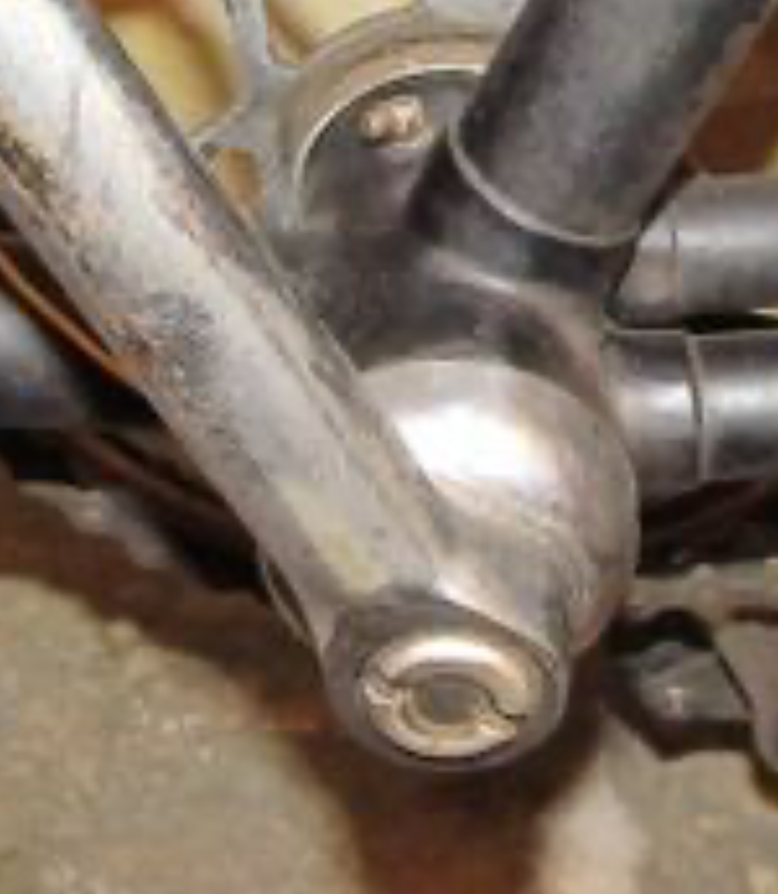

Kennt sich hier irgendwer mit Franzosenkram aus? Ich hätt‘ da nämlich mal ein Problem, ne, eigentlich gleich zwei.
Weiß jemand von wann bis wann ungefähr die Kurbel gebaut wurde und welchen Lochkreis die hat. Mitte-Mitte ungefähr 75 mm Abstand.
Mit bestem Dank im voraus für eure Hilfe.
