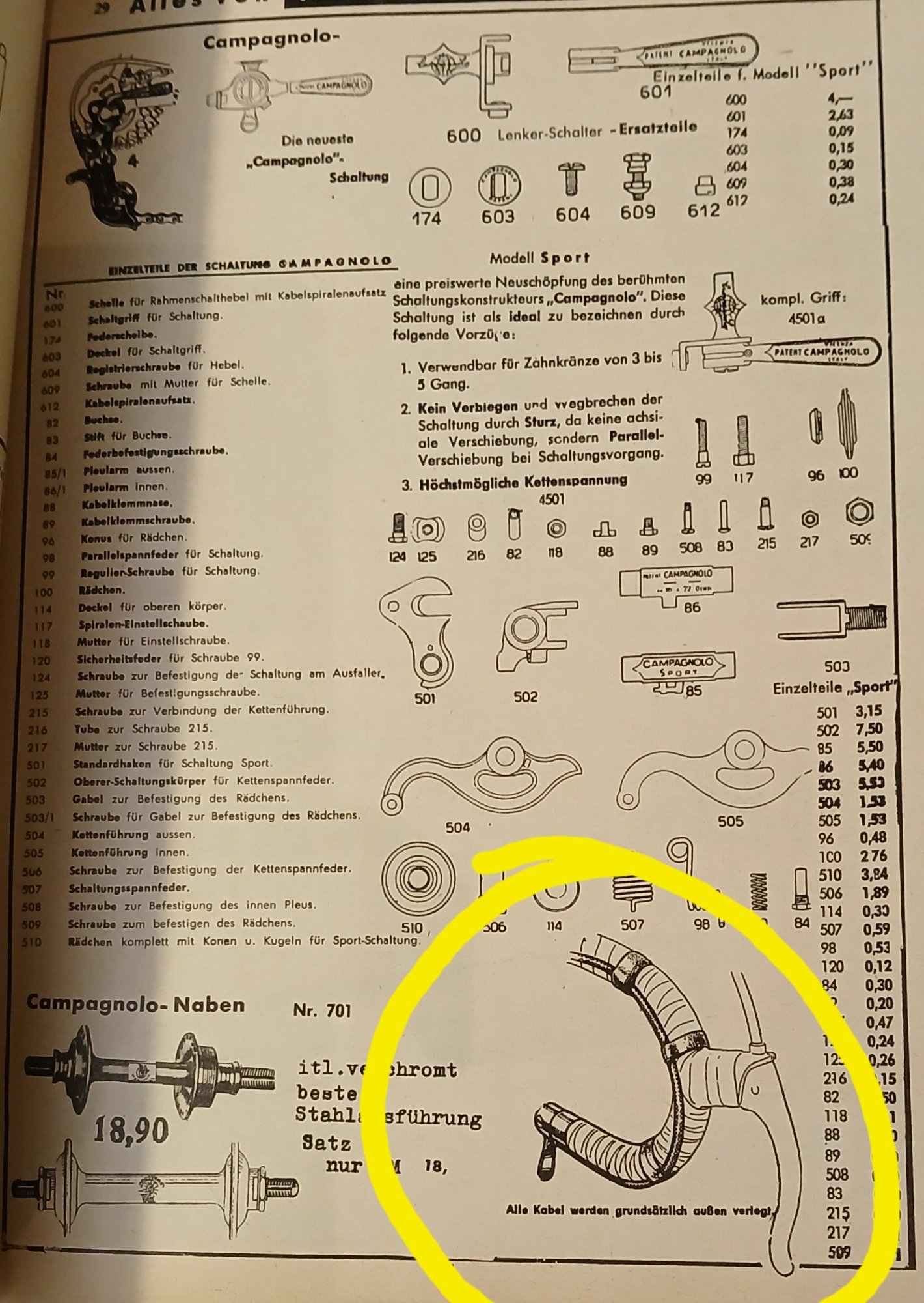

Stöber grad in einem Katalog aus den ganz frühen 60ern rum und stieß dabei auf eine interessante Zugverlegung. Hat das schonmal jemand so gemacht und hat ein Bild davon?
Die Lenkerendhebel hatten in den 60ern eine Hochzeit. Fast jeder hat es ausprobiert, viele haben es wieder verworfen.
Im Katalog ist eine Lösung für die schnelle und unkomplizierte Umrüstung gezeigt.

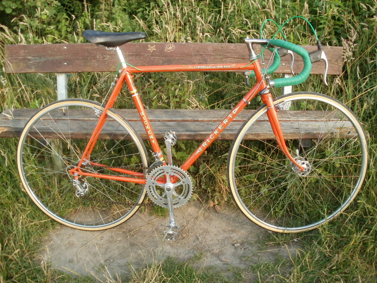

Ja habe ich dann auch im meinem Post geändert, ich bin aber gerade bei den Campagnolo Endschalthebel eher der Freund dieser Zugverlegung, da sonst die Schaltkräfte mir zumindest zu hoch waren.
So war die Verlegung vorher, daher hatte ich den direkten Vergleich
