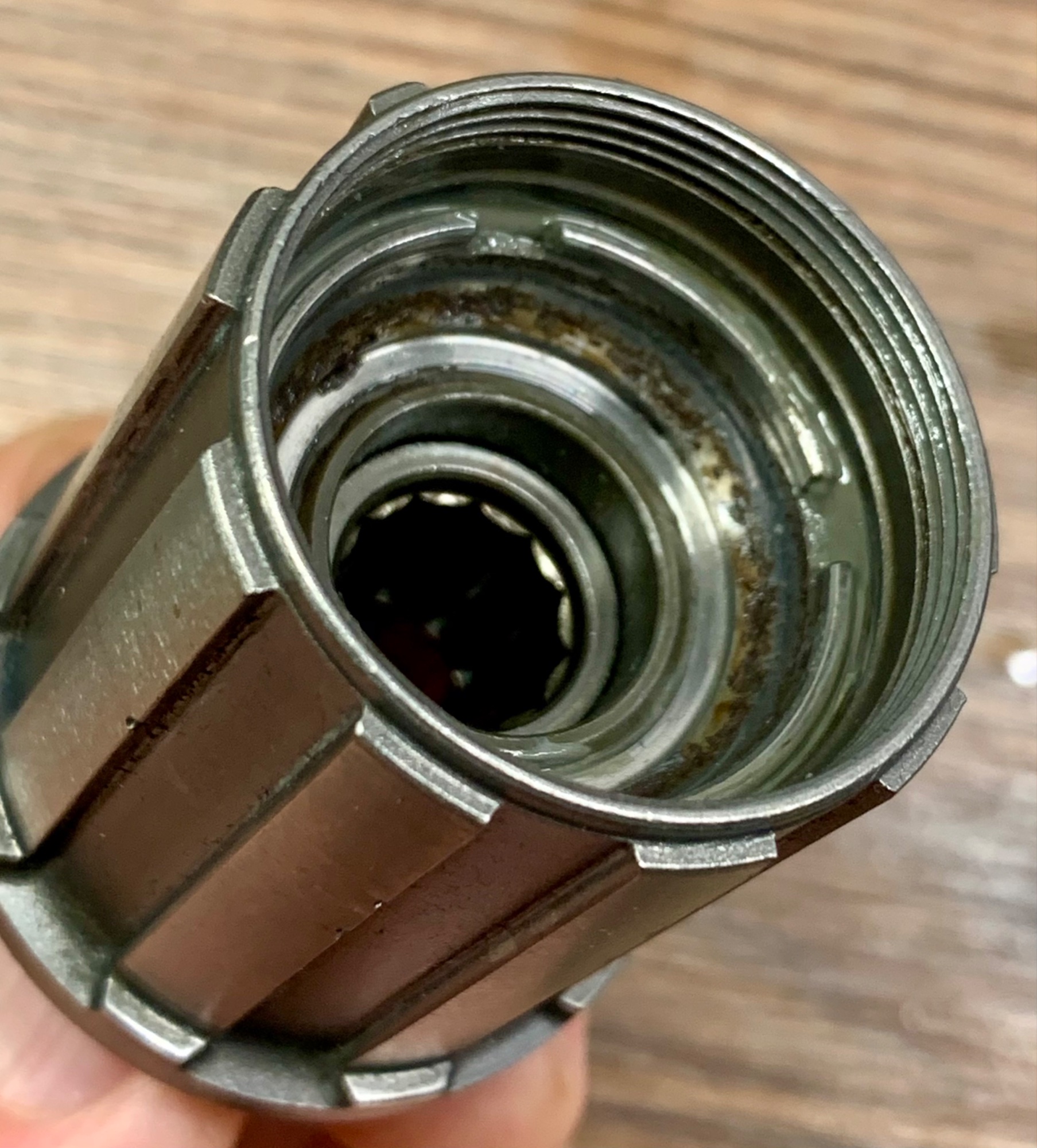

Aber das klappt nur, wenn ich auf dieser FH-M550 Nabe 8-fach statt 7-fach fahren möchte oder?
9-fach ist mit diesem Freilauf nicht umsetzbar?
wieso sollte man? Oder bin ich da einfach zu phantasielos? Wenn ich 9fach fahren will, kann ich mir doch 9f-kram besorgen?
Eine (z.B.) 9fach Kassette + Shifter kommt günstiger als Rahmen und LRS zu tauschen.
Zudem kann man dann in einem 126mm Hinterbau "8von9" oder "9von10" auf dem "alten" 7fach Rotor fahren !
Viel zu basteln ist da auch nicht, man stellt ja nur sicher dass Schalthebel und Ritzelabstände zusammenpassen und das Ritzelpaket auf dem Freilauf fest montiert werden kann.
Sheldon Brown schreibt, dass auf alten Shimano 7fach-Rotoren auch 9fach mittels einer 10fach-Kassette + 10fach-Shifter möglich wäre:
Im englischen Original steht noch mehr dazu inkl. Erfahrungsbericht:
https://sheldonbrown.com/k7.html#up7
auch weil ich es noch nicht ausprobiert habe

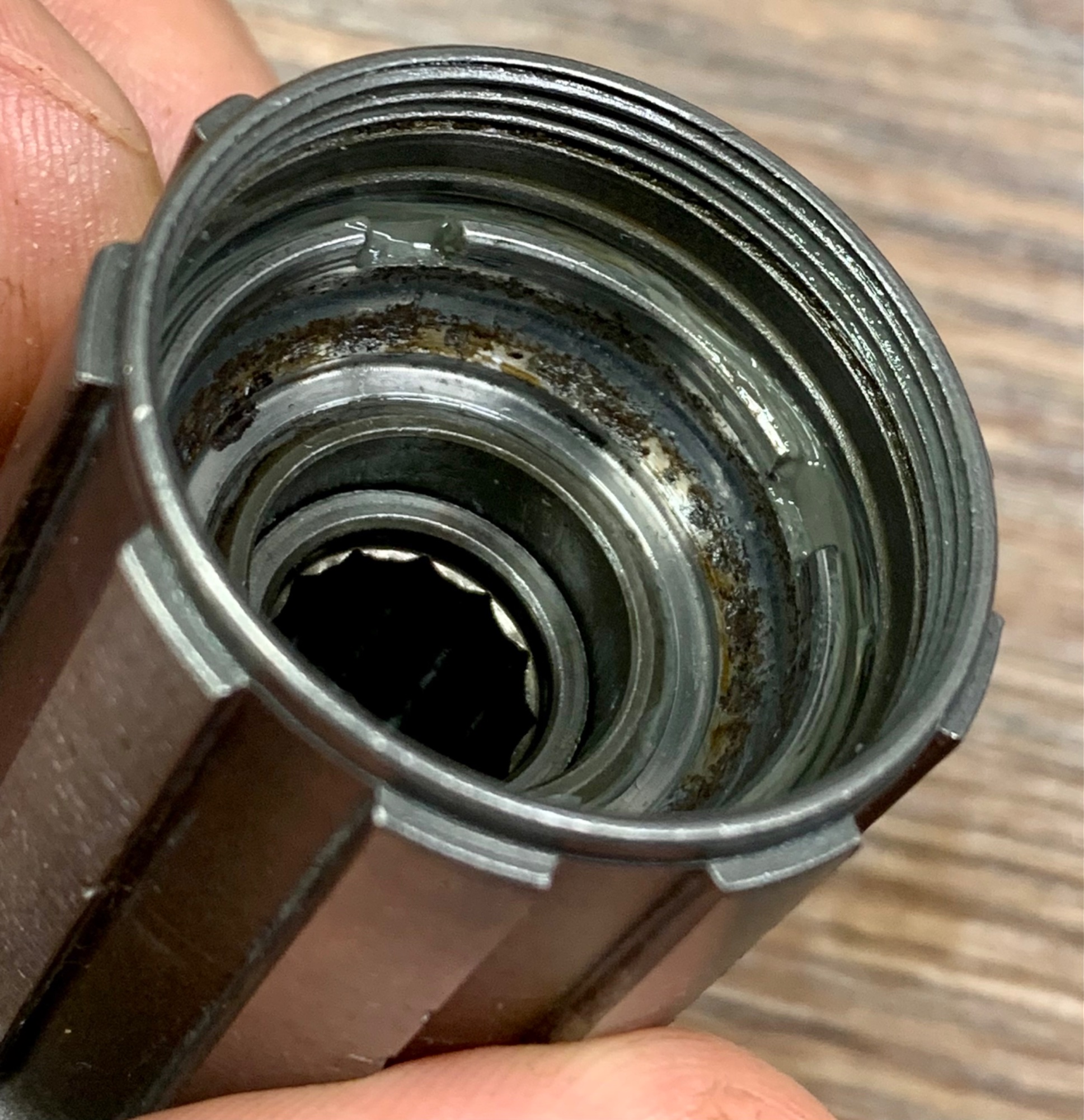

So, jetzt habe ich es ausprobiert und gleich zu Anfang kann ich sagen, es funktioniert!
Ich hab hier den gleichen frühen 7fach-HG-Freilauf wie @VerschlimmBessert als Übungsobjekt herumliegen und versuchsweise mal eine Dura Ace 10fach-Kassette mit 11-28 aufgesteckt.
Zuerst wurde eine 1mm starke Distanzscheibe aufgefädelt, von der ich bisher nicht wusste, wofür man die braucht:
Dann die einzelnen Ritzelträger:
Bis runter zum 12er-Ritzel sieht das dann so aus:
Das 11er-Ritzel mit Abschlussring funktioniert natürlich nicht, ein alter stählerner Abschlussring für das 12er-Ritzel greift aber einwandfrei:
Von hinten sieht das dann so aus, der gelbe Pfeil deutet auf die Distanzscheibe, die gefühlt auch evtl. nur 0,5mm stark sein darf:

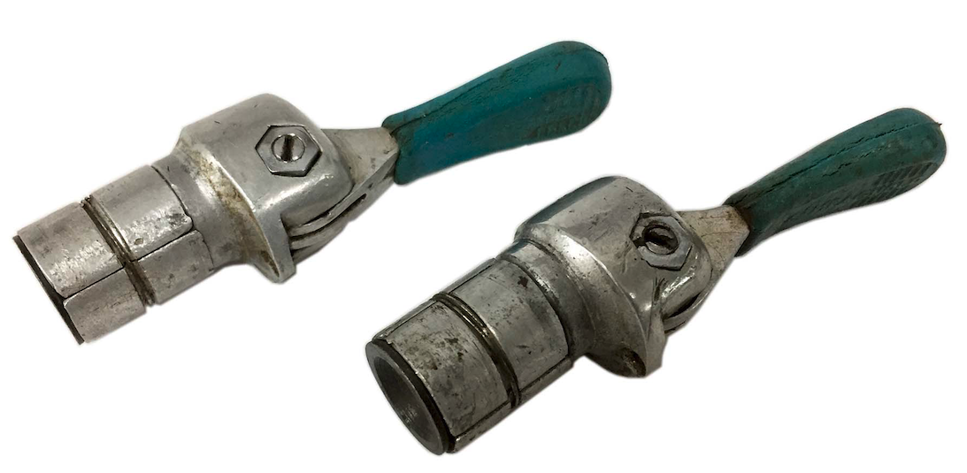

Ja es gab zwei gängige Methoden.
Siehe die Bider von Chris....
War das A Jugend oder warst Du schon in der C-Klasse?
Ganz normal.....
Unten am Hebel siehst Du das Loch für
die Seilfühtung.
Ich kenne 3 Methoden.
  • komplett unter LB
  • nur am Unterlenker unter LB
Letztere hatte Vorteile mit alten Hüllen ohne Inliner, bei modernen Hüllen bewegen sich beide Methoden höchstens marginal unterschiedlich.
Ich habe bei beiden Methoden am Lenkerende bei sehr dünnen Lenkern schonmal ein Stück Lenkerband unterlegt, damit der Zug gerade durch die Führung im Hebel läuft. Alternativ die Führung aufbohren oder eine dickere Hülse nehmen.
Die dritte Methode ist was zum Basteln - habe ich mal an einem Almarc-Lenker gesehen.
Hier bohrt man ein Loch einen daumenbreit vom Lenkerende und führt Zug und Hülle dort in den Lenker (und durch Löcher an der Unterseite des Oberlenkers wieder heraus.
Damit das geht muss man 2 der vier Klemmkeile des Schalthebels so befeilen, dass die Hülle da durch passt.
Abenteuerlich, geht aber. Leo Schmidt hat das auf Kundenwunsch wohl so gemacht.
Ich habe da erstmal gestaunt, wie Belederung und Lenkerendhebel zusammengehen!
Nun kenne ich noch eine vierte (die ich aber wohl nie anwenden werde). Es sei denn, ich baue mal einen Pathracer auf ....
