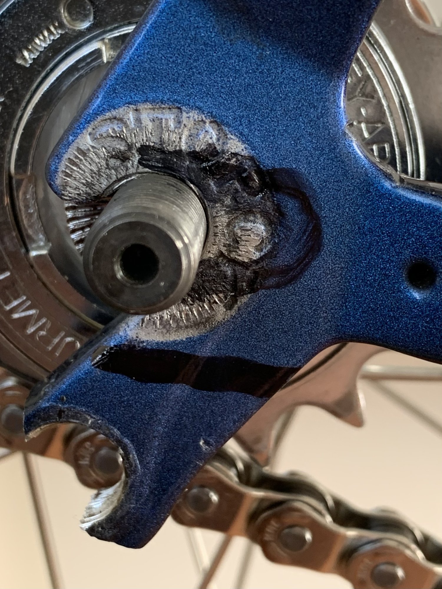

weiß jemand von euch, welchen Zweck dieses Gewinde über dem Ausfallende/Schaltauge hat?
Ist an einem Titanrahmen aus den 90ern und habe ich so noch nicht gesehen...
Auch schon dran gedacht, passte für mich allerdings nicht so recht zur extrem sportlichen Geometrie inklusive verkürztem Radstand mit Sicke im Sitzrohr. Würde man ja bei einem Crosser oder Reiserad erstmal nicht machen, aber gibt wohl nichts was es nicht gibt. Und das sieht für mich wie irgendeine Art Anschlag aus.

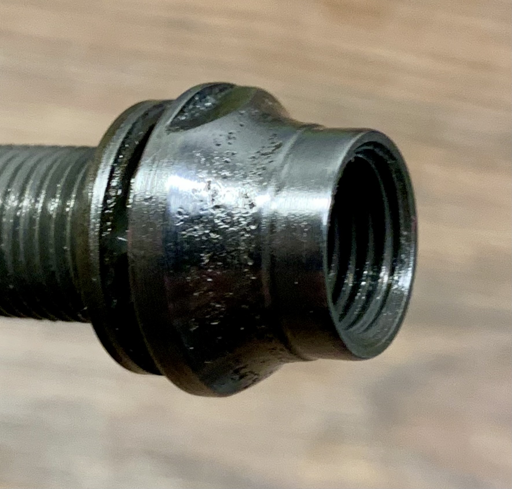

War die linke Seite noch gut?
Mir ist schon mal aufgefallen,
dass die rechts häufig sterben.
Besser aber nicht perfekt...
Ich wollte nur auf die Verallgemeinerung, ist top --> weil Shimano, reagieren.
Hatte schon genug Gammel von Shimano in der Hand.
Deshalb, Shimano ist immer super, stimmt definitiv nicht.
Nicht einfach Schrott sagen, man muss auch die Km Leistung in Betracht ziehen
Du als Experte siehst doch das der Konus nicht von der Laufleistung so aussieht...
Da bröckelt es an Stellen wo nie eine Kugel gewesen ist...
