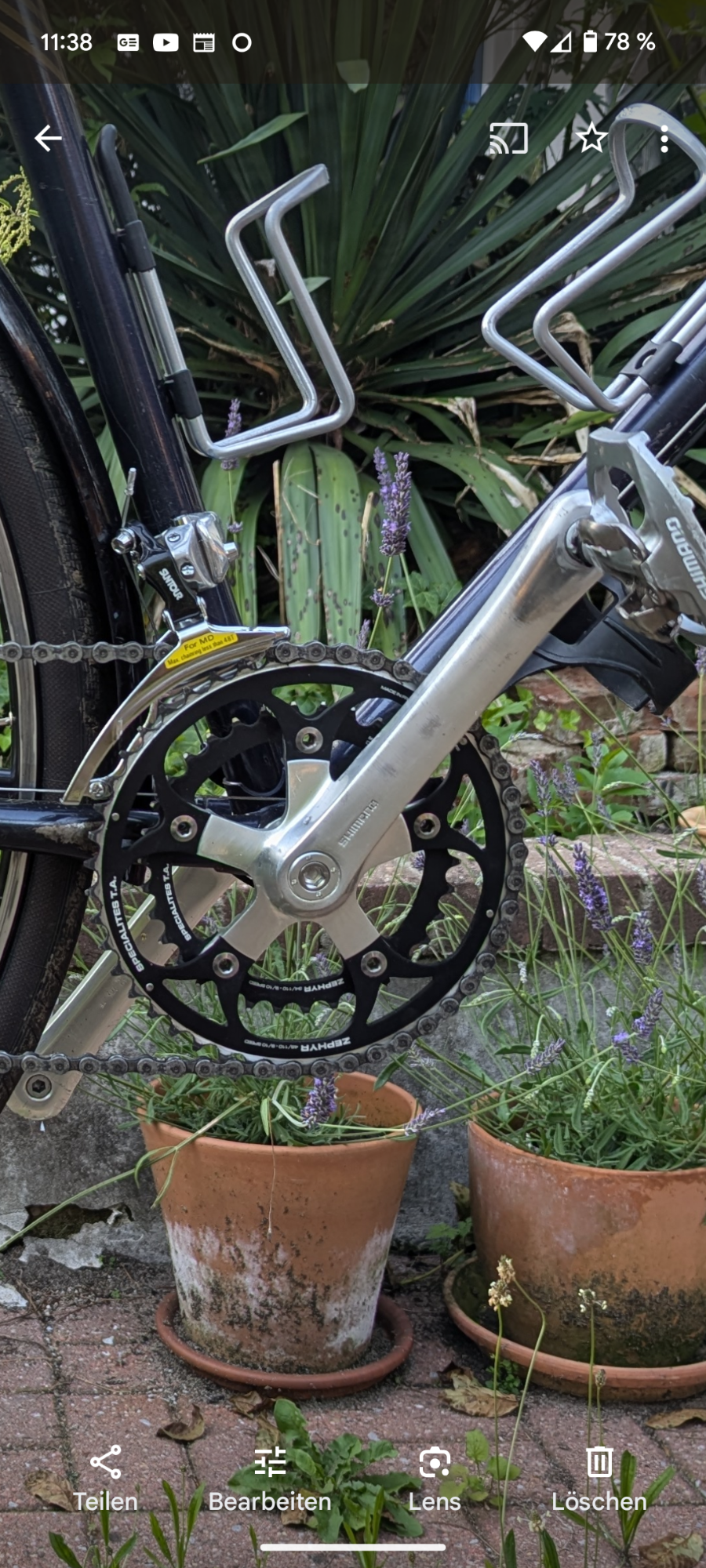

Ich überlege das kleinste Kettenblatt wegzulassen und auf Kompakt zu gehen.
46/11 ist für meine Zwecke lang genug.
Welches zweite Kettenblatt würde Sinn machen?
So dass ich mit hinten 34 untrainiert noch überall hochkomme und keine "doppelten" Gänge habe.
Und der vorhandene LX-3-fach Umwerfer das mitmacht.
Ich möchte ausdrücklich nur das mittlere Kettenblatt ersetzen und das kleine weglassen. Alles andere vorhandene soll bleiben.
So zumindest der Plan.
Kurbel FC-MT60, müsste LK 110 sein.
Tourenrad mit Gepäck.
Guck erstmal, ob du per Begrenzer den Umwurf auf's kleine Blatt ausschließen kannst, sonst kommst du zumindest nicht an einem anderen Umwerfer vorbei.
Dann möchtest du sicherlich doppelte Gänge haben, weil du sonst zu weit gegenschalten musst. 33er wäre minimal an LK 110 möglich, der 3-fach Umwerfer hat aber wahrscheinlich eine Kante auf 10 Zähne Unterschied optimiert und schaltet ziemlich bescheiden bei größeren Unterschieden.
Gruß
dasulf
Fährt hier jemand einen 3-fach Umwerfer mit 46-33 Kettenblatt und kann berichten?
Auf zwei Blätter begrenzen sollte funktionieren.
Das funktioniert auf jeden Fall.
Ich habe an meinem früheren Herkelmann Reiserad mal eine Zeitlang nur 2 (der ehemalig 3 Kettenblätter) eines SunTour XC Pro Kurbelsatzes gefahren (und zwar das mittlere und das große), was problemlos (mit entsprechender Begrenzungseinstellung des Umwerfers) funktioniert hat.
Ich weiß nur nicht mehr genau, welche Abstufung die beiden Blätter hatten (ich glaube es war 46/36).
Macht 33 oder 34 da einen Sinn?
Die habe ich ja aktuell auch.
Vielleicht sollte ich erstmal testen ob das ausreicht.
Habe halt etwas bedenken, bei ordentlichen Rampen.
24-34, was jetzt das kürzeste ist, werde ich wohl nicht brauchen.
Deshalb die Überlegung.
33:34 ist eine knappe Untersetzung. Der Unterschied 36:34 zu 33:34 ist ungefähr so wie der (für dich ausprobierbare) Unterschied 24:23 zu 24:26. Wenn du bisher die Rampen mit 24:26 gut hoch gekommen bist, sollte es auch mit dem 33er Blatt funktionieren. Alternativ gibt es die 9-fach HG auch noch mit 11-36 und 12-36.
