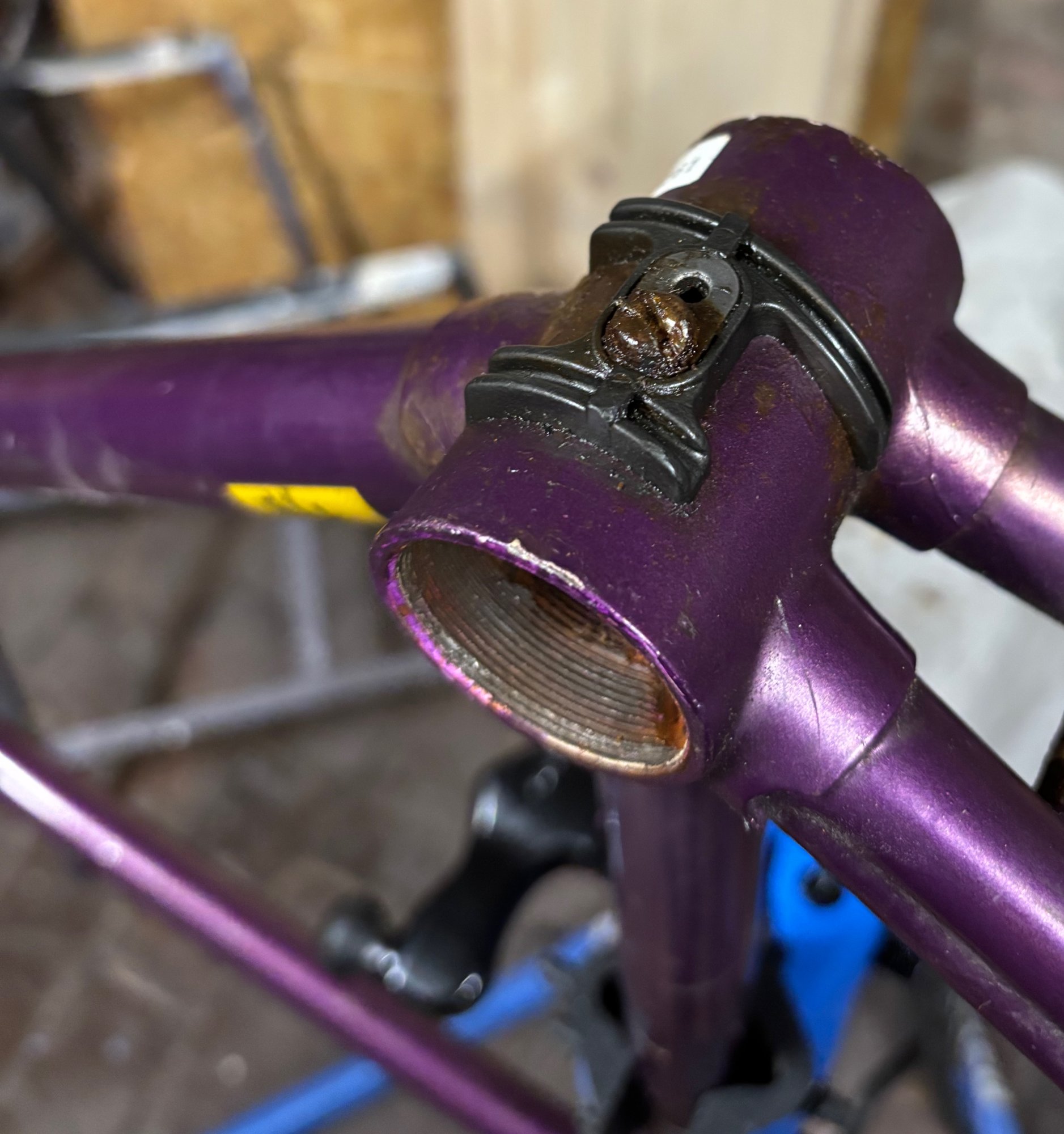

Ich habe hier gerade einen englischen Higgens Rahmen von 1948 aufgebaut.
Leider waren alle meine Steuersätze mit 30mm zu klein, Der Rahmen benötigt 30,5mm Ich habe versucht es mit Metalbändern auszugleichen, die Lenkung fühlte sich aber Star an….
Auch unten hat die Gabel, mit einer Aufnahme von 26,75 mm Breite eine ungewöhnliches Maß
Da passt,auch nichts drauf.
Kann mir jemand einen Steuersatz raten der besser passt ?
