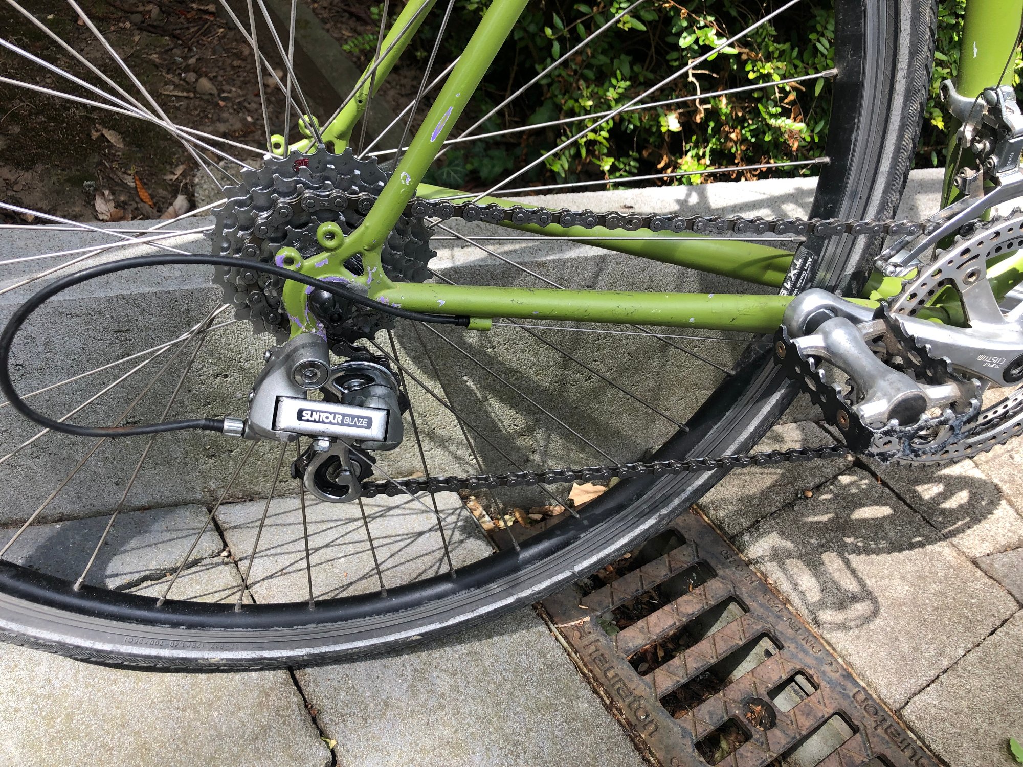

46-34 mit suntour MD Umwerfer.
Hinten habe ich 12-26.
Einen 12-30 habe ich hier liegen. Brauchte ich bislang nicht.
Damit komme ich auch die Halden hoch.
