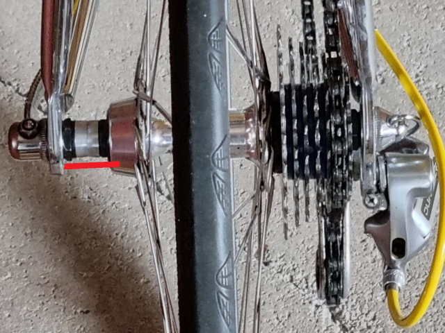

Ich müßte jetzt einmal eine Stahlachse nachwiegen, um zu wissen, von welchen Gewichtsregionen wir überhaupt reden. Hab´s gerade nicht auf´m Schirm. Stahl ist allerdings rund 2,9mal so schwer wie Aluminium und etwa 1,75mal so schwer wie Titan.
Daß die Stöße hinten weniger ankommen als vorne, glaube ich nicht.
Rund 2/3 des Fahrergewichtes lastet auf dem Hinterrad und prügelt bei jeder Unebenheit auf die Achse.
Hinten kommt allerdings noch hinzu, daß es einen Hebelweg von der Achsmutter bis zum Lager gibt (rot im Bild), der nicht gerade kurz ist und für starke Biegekräfte sorgt:
Vorne indes ergibt sich das Problem der geringen Wandstärke: bei M9x1mm-Gewinde beträgt der Kerndurchmesser 8mm. Rechnen wir die Bohrung für die Schnellspannachse mit 5mm, bleibt eine Wandstärke von gerade mal 1,5mm.
Vermutlich war das sprichwörtlich der "Knackpunkt".

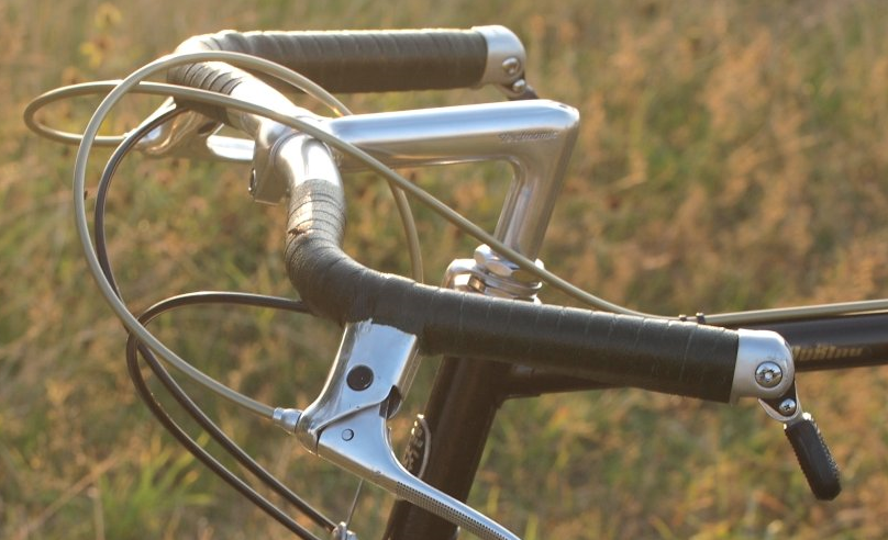

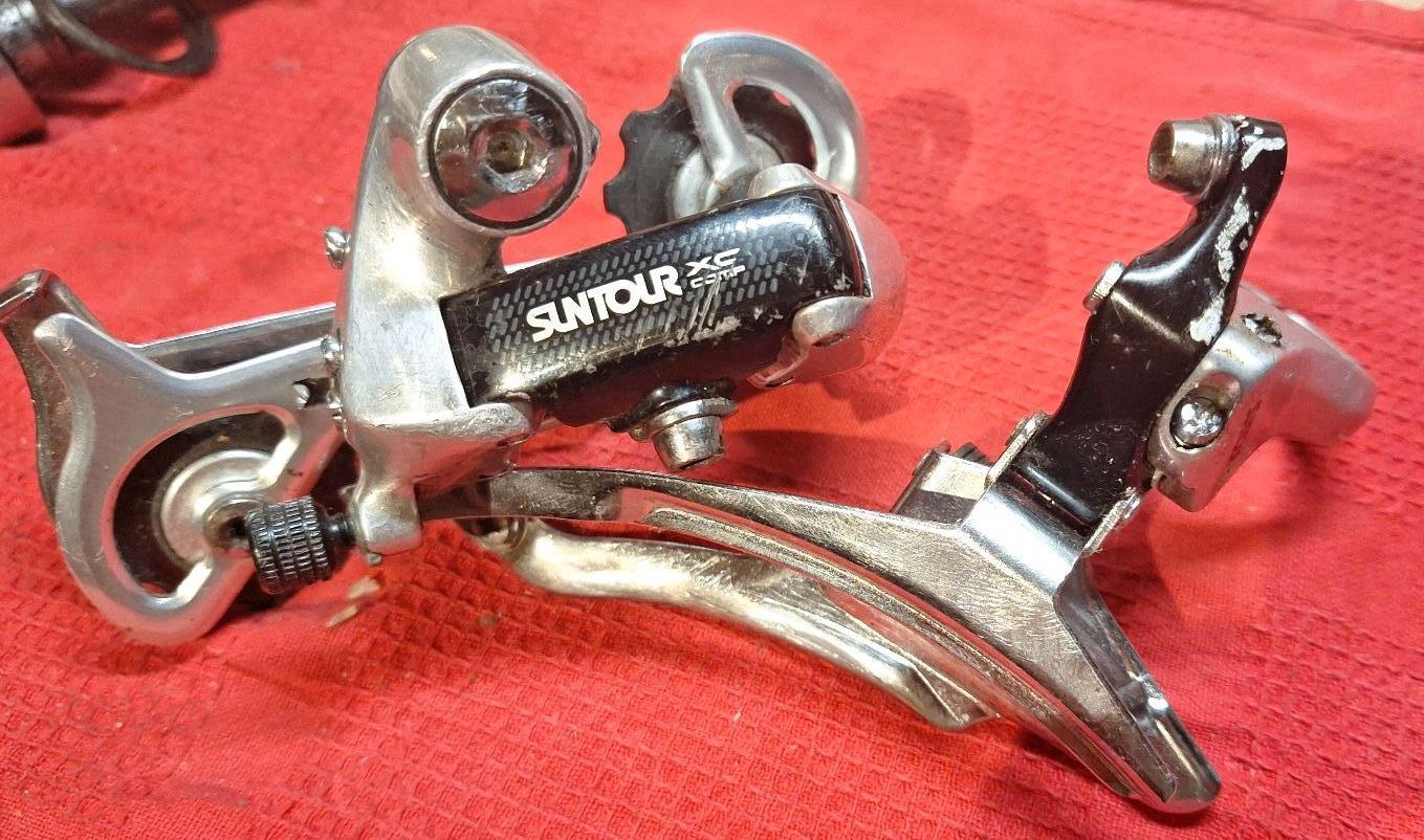

Ich montiere das erste Mal Bar End Shifter am Crosser Rad für meinen Sohn, und zwar Suntour Bar Con Microshift, 7-fach indiziert. Auf was muß ich hier achten? Was kann man alles falsch machen? Kann ich die überhaupt mit einer Shimano RD6207/600EX Schaltwerk kombinieren? Leider finde ich im Netz nur Anleitungen für die nicht-indizierten Vorgänger von Suntour. Wer hat hier Tips für mich. Danke!
Auf Friction umstellen. Funktioniert nicht zuverlässig mit Shimano im Index.
Kann ich bestätigen, habe die gleichen Schalthebel zuerst mit Shimano DX betrieben und das war nie sauber einzustellen.
Jetzt mit Suntour XC pro läuft es perfekt 👍🏼
Okay, dann wäre ich aber eher versucht die Shifter zu tauschen, also gegen welche die nur Friction haben, ... und meines Erachtens eigentlich auch besser, zumindest passender ausschauen. Vielleicht hat ja jemand was zum tauschen.
Das RD-6207 ist doch noch prä-SIS, das sollte auch mit indexierten Shimano-Schalthebeln nicht funktionieren, oder?
