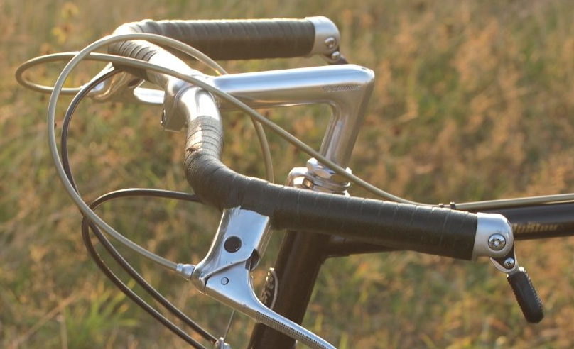

Wenn die Hebel optisch und zeitlich mit dem Schaltwerk (und den übrigen Komponenten sowie vermutlich auch mit dem Rahmen) zusammenpassen und auf Reibung geschaltet werden soll, dann besorg Dir den Vorgänger (die genaue Modellbezeichnung müsste ich heraussuchen):
Ja, so hatte ich mir das jetzt eigentlich vorgestellt.
Ziemlich selten und ziemlich teuer...
Aber sehr gut 👍🏼
Die gibt es in den KA gerade für 65, - ist das ein gebräuchlicher Preis?
