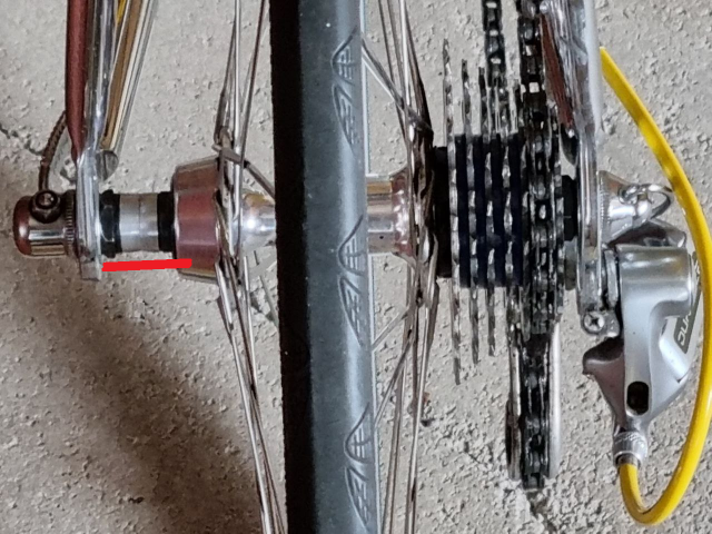

Bei welcher Vorderradnabe (der beiden Laufradsätze) ist der Flansch ausgerissen?
Beim 3-fach gekreuzten oder beim radialen?
Ich vermute mal bei zweitgenanntem.
Bei mir sind Mavic-Nabenflansche noch nie ausgerissen (auch trotz mehrjähriger Nutzung unterschiedlicher Naben an mehreren Rädern, u.a. auch an gepäckbeladenen).
Vielleicht hattest Du mit der einen Nabe auch einfach nur Pech.
Ja, Du hast das richtig verstanden, die radial gespeichte. Ich denke Pech war das nicht, sondern einfach viele Kilometer. Nix hält ewig.
In der Regel fahre ich mein Material, bis es kaputt geht. Verkauft hab ich davon fast nichts. Und es gibt ausreichend Laufräder die ich gebaut und gefahren habe, die halten. Hab ich aber auch schon öfter hier geschrieben.

Warum man mich hier veralbert und mehrere hier meinen mir berichten zu müssen, dass ihre Naben halten, weiß ich auch nicht und nach Ratschlägen hab ich auch nicht gefragt.
Ich denke, der Punkt ist, daß hier niemand eine Erklärung dafür hat, warum es Dich gehäuft trifft und daher spekuliert wird. Ich finde es ungewöhnlich, aber Du bist sicherlich nicht der Einzige mit Flanschausrissen.
Und Campagnolo-Fahrer werden ihr Unglück hier schamhaft verschweigen. ;)
