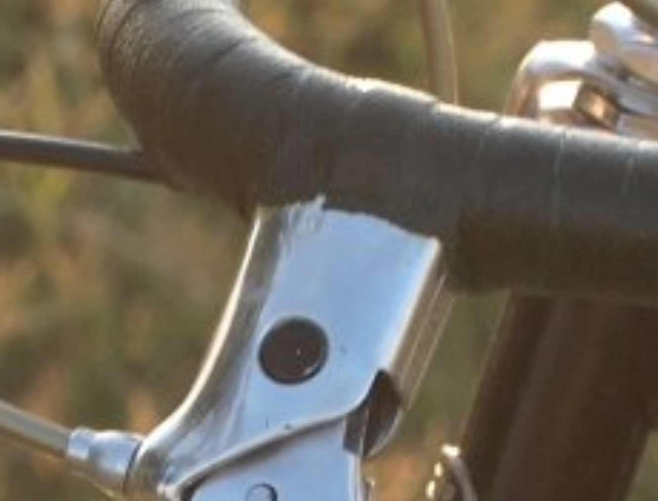

Wie hast das hier mit dem Lenkerband und den Bremsgriffen gemacht. Hast du hinter den Griffen noch mal neu angefangen und dann im Bremshebelbereich kurze Stück über die Schelle geklebt? Und hält das ganze dann wegen durch den Schellack?

Das ist leider eine von mir nicht sehr sauber umgesetzte Methode.
Bevor ich Dir also ausführlich beschreibe, wie ich das gemacht habe, rate ich Dir lieber gleich zu einer anderen Vorgehensweise.
Am Saubersten wird das, wenn man zunächst die Position der Bremsgriffe exakt festlegt, dann die Befestigungsschellen der Griffe fixiert (z.B. mit Klebeband), danach die Bremsgriffe und deren Befestigungsschellen voneinander trennt (also die Bremsgriffe abschraubt und deren fixierten Schellen am Lenker belässt), als Nächstes das Lenkerband wickelt (auch über die Schelle drüber), dann das Lenkerband mit Schellack lackiert (sofern das überhaupt gewünscht ist) und am Schluß die Bremsgriffe wieder auf die (umwickelten) Schellen befestigt.
Es gibt aber auch andere Methoden, welche vor allem abhängig davon sind, ob ich das Lenkerband komplett (auf einer Lenkerseite) wickel, von welcher Richtung ich wickel, ob ich das Band zweiteilen will (oder muss) und von welchen beiden Seiten ich in dem Fall wickeln will oder muss.
Danke, so wie du das im 2. Absatz beschreibst habe ich das in der Regel auch gemacht. Ich dachte nur das ich hier vielleicht einen Trick mitbekomme wie es auch anders geht.
Klar geht es auch anders, wird aber nicht so schön (wie Du an einem obigen Foto sehen kannst).
Ich hatte dafür das Band zweigeteilt, habe einmal von unten hochwärts und einmal von oben runterwärts auf die montierten Bremsgriffe zu gewickelt und habe dort die beiden Lenkerbandenden auf der Oberseite des Bremsgriffes leicht überlappen abgeschnitten (leider nicht sehr gerade), habe das Band sechsmal lackiert, wobei sich die Enden einerseits etwas zurückzogen, andererseits der Lack jedoch die Enden auch fixierte (ohne dass ich kleben musste).
Ich habe jedoch auch schon andere Methoden angewandt, bei welchen ich die beiden Enden extra festkleben musste.
