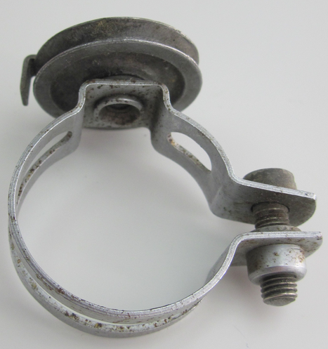

Stichwort "Monstergravel": Gibt es Campagnolo 9f- oder 10f-Umwerfer, die erstens Top-Pull-tauglich sind und zweitens mit Kompakt- oder gar Dreifach-Kurbeln zurechtkommen?
Da wirst du wohl eine Zugumlenkrolle brauchen. Z.B. wie sie bei Pentasport-Nabenschaltungen üblich waren, nur galt am Sitzrohr unten montiert.

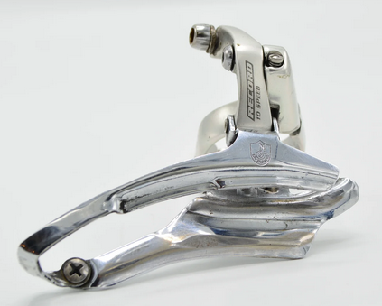

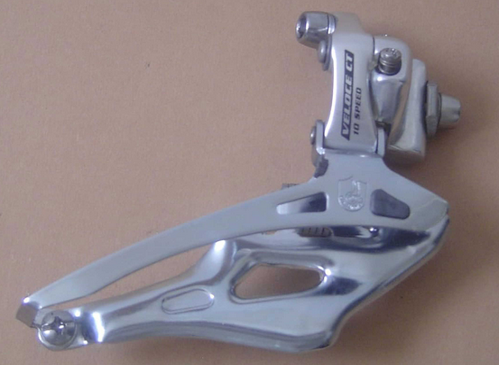

Für Kompakt gibts Werfer (CT), auch für 3-fach, was man sicher auch kombinieren kann.
Beispiel für einen CT-Werfer:
Beispiel für 3-fach:
Hauptsächlicher Unterschied ist, dass das Leitblech bei 3-fach unten noch einen Schlenker macht, bei CT ist es gerade.
