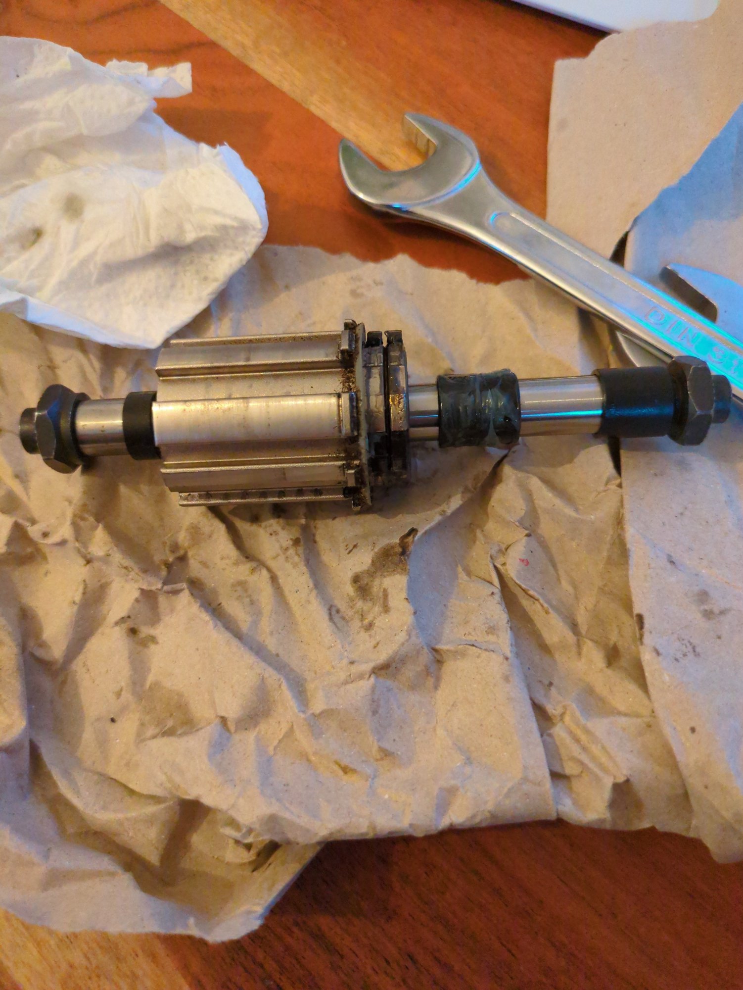

Vielen Dank für dein Angebot. Ich besitze selber Lagerschalen aus der Nuovo Record/ Super Record Zeit. Die linke Lagerschale konnte ich gerade aus der vorliegenden Nave entfernen und diese stimmt auf jeden Fall nicht mit der SR/NR Lagerschale überein. Allerdings verfügt die Nabe rechts und links auch über unterschiedliche Kugelgrößen, weshalb eine Lagerschale vielleicht passen könnte. Ich melde mich bei dir, sobald ich alles zerlegt bekommen habe.
Auf deinem Bild sieht man doch, dass sich ein Gewinde im Nabenkörper befindet und der Zahnring eingeschraubt ist.
Tatsächlich sieht das auf dem Bild ein bisschen so aus. Wirklich feststellen konnte ich mit meinem Fingernagel allerdings nichts.
Selbigen zu lösen wird wohl der gleiche Akt wie bei DT-Naben sein.
Ich bin nicht bei den moderneren Rädern ab 1990 beheimatet. Entsprechend sagt mir der von dir beschriebene ,,Akt" leider nichts. Könntest du mir das vielleicht bitte weitergehend erklären oder einen Link zu einer Erklärung mit mir teilen? Das wäre super nett. Vielen Dank für die Hilfe!

Der Zahnring ist meistens sehr fest in den Nabenkörper eingeschraubt, viele Werkzeuge und auch Zahnringe wurden bei der Demontage schon gesprengt. Deswegen bietet DT hier auch einen extra Service an und hat das bei neueren Naben geändert: dort können Lager getauscht werden, ohne den Zahnring anzufassen.

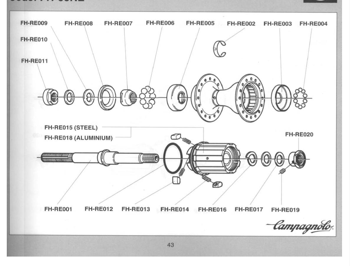

@ArSt ich habe hier ein Bild aus den Campa-Ersatzteil-Katalog. Dieses legt nahe, dass man die Lagerschale auch ohne Entfernung des Zahnringes ausbauen kann. Das hat sich mir allerdings auf Grundlage der vorliegenden Nabe nicht so gezeigt. 🤔

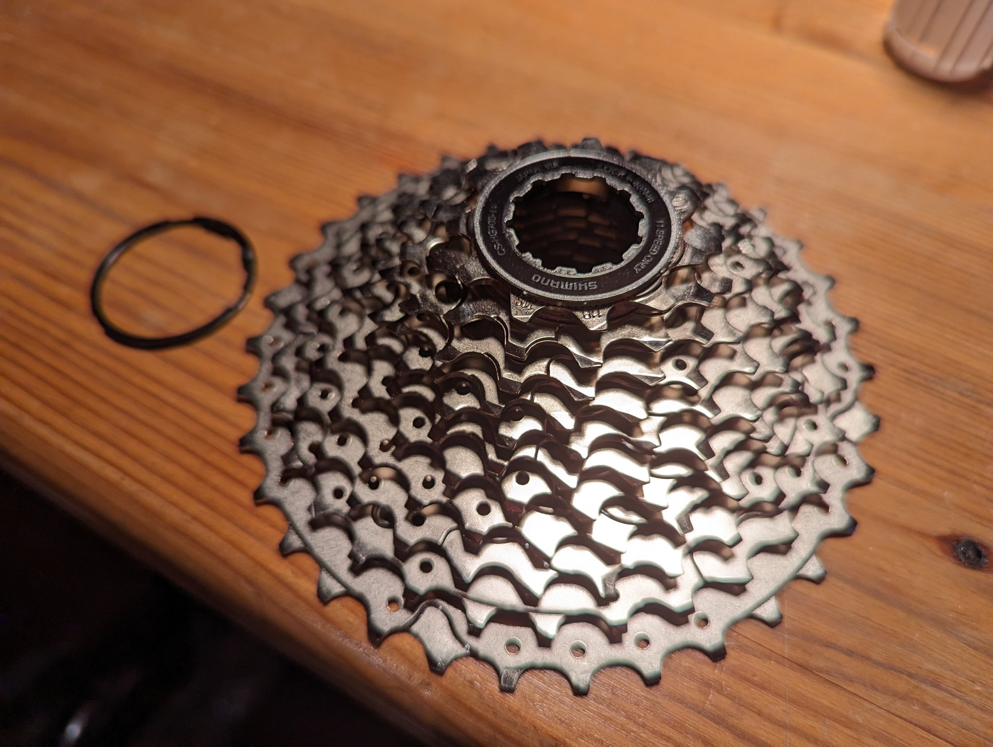

Ich habe einen R5-120 Freilauf von Fulcrum in mein Calima Laufrad installiert. Jetzt scheint er zu kurz für eine Shimano * 105 11-fach Kassette zu sein. Bei dem eBay * Verkäufer steht tatsächlich auch nur 8-10 Fach, bei anderen Online Shops steht aber auch bis zu 11-fach. Gab es da verschiedene Versionen? Muss ich etwas beachten?
Dazu kann ich leider nichts sagen, Campa kenne dafür viel zu wenig.
Auf 8-10fach-Rotoren passen auch 11- oder 12fach-Kassetten aus dem MTB-Bereich und manche 11fach Road-Kassetten mit großen Ritzeln über 34 Zähne. Vielleicht kommt daher die Angabe der Shops für Kassetten bis 11fach?
Die hier passt.
CS-HG700 11
Ohne Spacer links auf 10s Rotor, mit auf 11s.

Anhang anzeigen 1523110Anhang anzeigen 1523111

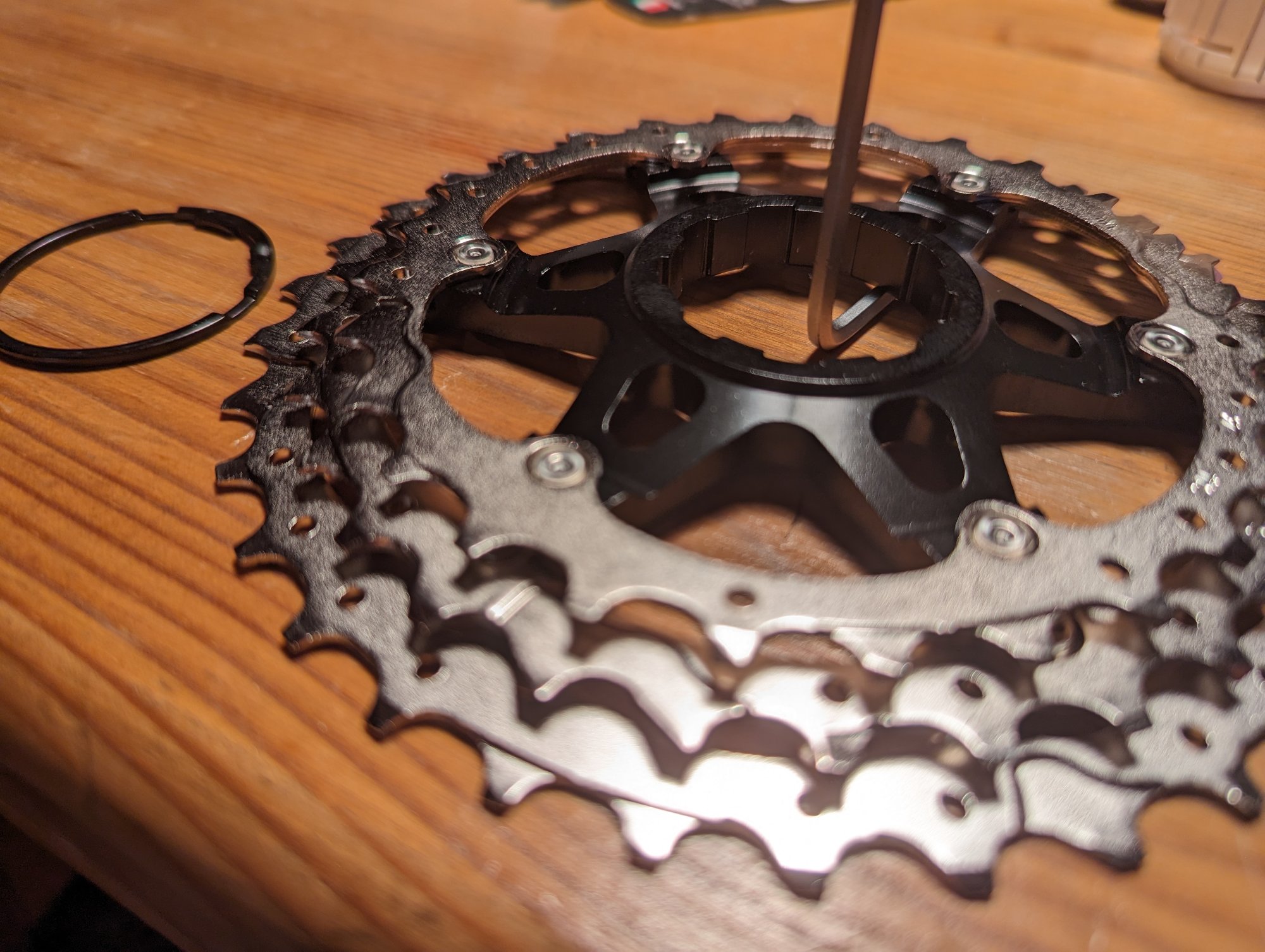

Gibt es die Kassette nur mit 11-34? Würde gerne eine 11-30 fahren. Habe auch nur ein kurzes Schaltwerk.
Gab es verschiedene Versionen des Freilaufes? Online habe ich gerade nochmal ein Bild gefunden von dem R5-120 wo 11-fach drauf steht. Mein Freilauf ist definitiv etwas kleiner als 36mm.
Edit: Würdet ihr sagen, das hier ist ein "echter" 11-fach Freilauf?
Ja.
TNC baut Ultegra Kassetten um und fräst hinten 1,85mm ab. Bezogen auf einen Bestpreis im Netz kostet das Fräsen also 45€. Das kann aber auch jeder mit Drehbank.
11-30 haben die jedenfalls im Angebot. Etwas runterscrollen.
https://www.tnc-hamburg.com/TNC-Sho...NC-modifiziert-fuer-10-fach-Rotor--41548.html

Es gibt verschiedene Optionen für Fulcrum 11-fach bei bike-components. Bei einem steht explizit dabei, daß er als Ersatztyp für den alten nicht mehr lieferbaren 8-10-fach Freilauf genommen werden sollte. Kostet knapp unter 70€. Ansonsten die MTB-like Kassetten wie von den anderen beschrieben.
https://www.bike-components.de/de/C...rper-10-11-fach-Bullet-ab-Modell-2012-p44209/ *
https://www.bike-components.de/de/F...fach-Racing-1-Racing-3-ab-Modell-2006-p44201/ *
bei dem steht es extra dabei
