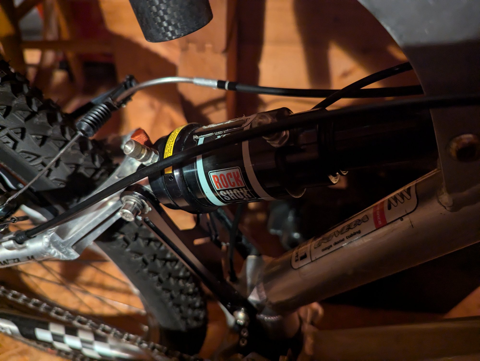

Mal eine Frage zum Thema MTB...
Bei wie viel bar liegt die Grundeinstellung einer Rock Shox Sid XC Federung.
Hinten, nicht Gabel.
Baujahr 1999-2004, da eine XTR 952 in 9s verbaut ist.

Das Manual habe ich über das gelbe Forum bekommen. Die Grundeinstellung wird so gemacht, wie von @mr.bibendum verlinkt. Das scheint mir aus dem Manual übernommen.
Körpergewicht, bei mir 80kg sind 176 Pfund entspricht 176 PSI.
Der Betriebsdruck liegt zwischen 100 und satten 250PSI. Oude Baas wollte das ja nicht glauben.
Im Konvolut von @Goaßhaxl im "Biete" war eine Dämpferpumpe. Diese ist im Zulauf, ebenso ein schön aussehender Flite von @Das Wunder von Bornheim.
Heute bin ich eine Einstellrunde gefahren. Dämpfer und Gabel werde ich mal überholen.

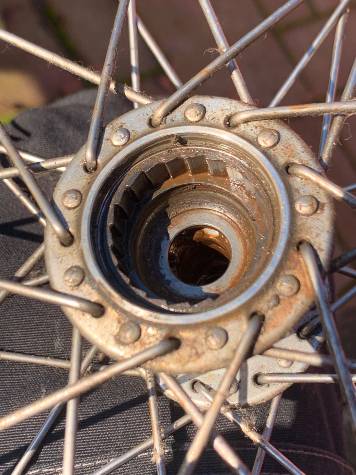

Hallo zusammen,
ich habe da mal eine Frage bezüglich einer 8-fach Campagnolo Exa-Drive Hinterradnabe:
Wie auf den folgenden Bildern zu sehen ist, ist das Lager mit Wasser vollgelaufen (auf Grund von Winterrad-Verwendung durch den Vorbesitzer). Mein Ansinnen ist es nun, diesen recht schönen Laufradsatz wieder in einen schönen Klassiker zu hängen. Allerdings möchte ich nicht mit solchen durchgegammelten Lagern fahren.
Ich habe mir nun überlegt, einfach eine andere 8-fach Exa-Drive Nabe zu kaufen und alles umzubauen. Also wirklich alles, sprich auch die Lagerschalen. Das Werkzeug dazu besitze ich. Was mir nun allerdings aufgefallen ist, ist dass auf der Drive-Side scheinbar zuerst die Lagerschale für die Kugeln eingepresst wurde und darauf dann die Verzahnung für den Freilauf. Ist das so richtig? Hat das schonmal jemand zerlegt? Ich könnte vermutlich die Lagerschale zusammen mit der Verzahnung herausziehen und dann mit entsprechendem Werkzeug wieder einpressen, oder?
Ich freue mich über sachdienliche Hinweise. Danke und einen schönen Sonntag
