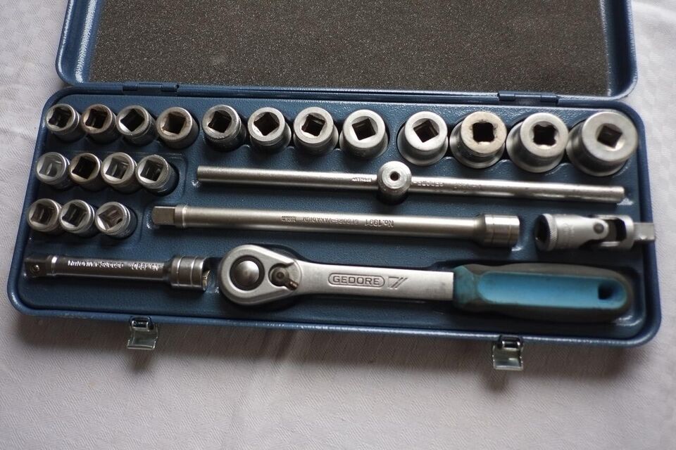

Oh ja, der innere Sprengring ist ein Arsch..., der kostet Nerven. Hab noch zwei nackte Freiläufe hier rumliegen, neue Lager kann man tatsächlich nur mit passendem Werkzeug einpressen, das mit den Druckstücken ist ein guter Tipp!
Druckstücke...

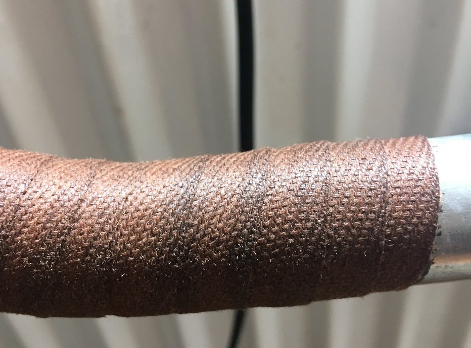

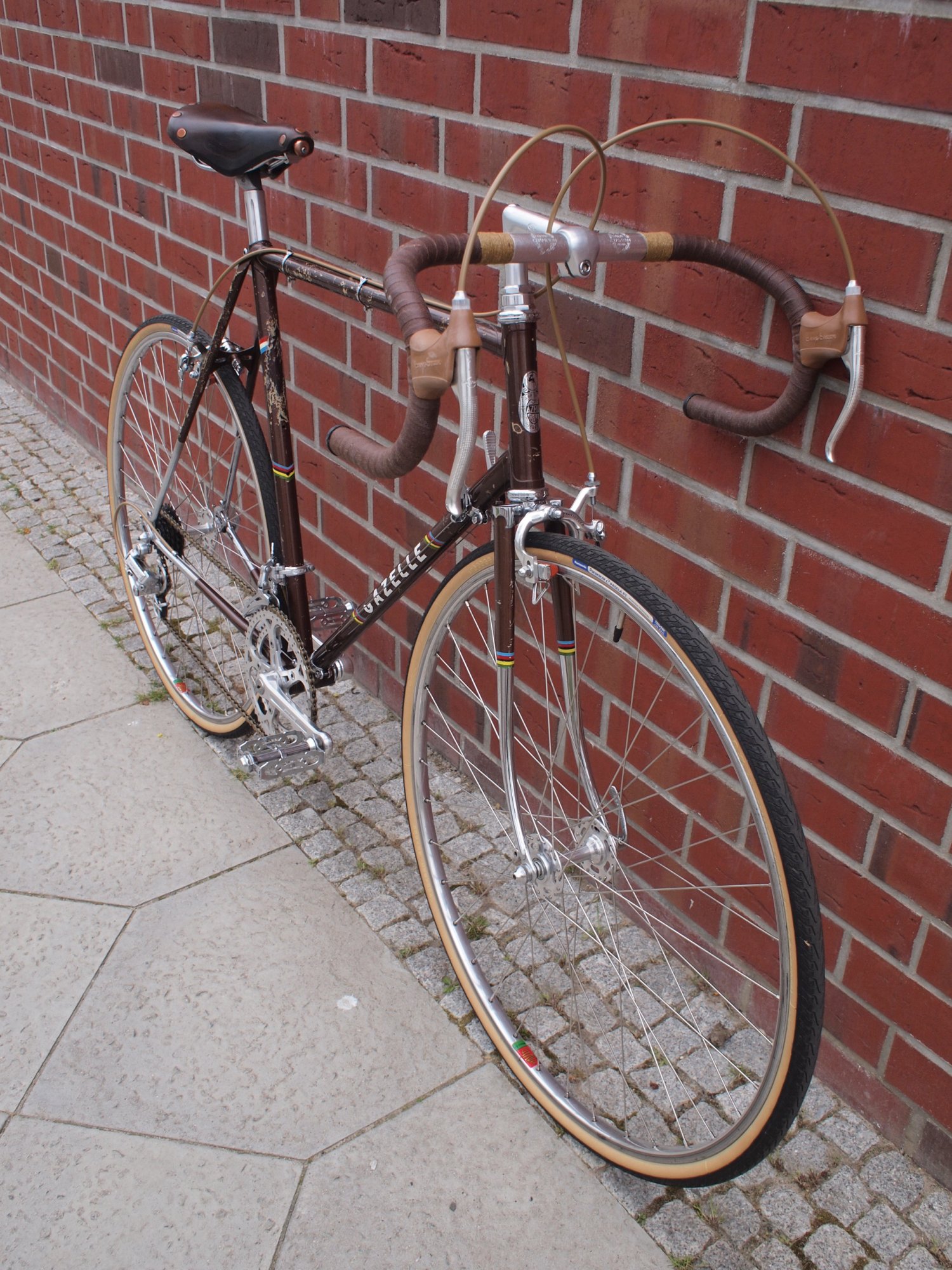

Guten Morgen,
hat jemand mal dunkelbraunes Velox Tessostar-Lenkerband mit Schellack bearbeitet und kann mal ein Foto davon zeigen?
Danke für die Mühen 👍🏻
Hier das dunkelbraune Velox Tressostar mit weniger Schellackschichten (ca. 4) auf einem Bild ohne Sonnenlicht:

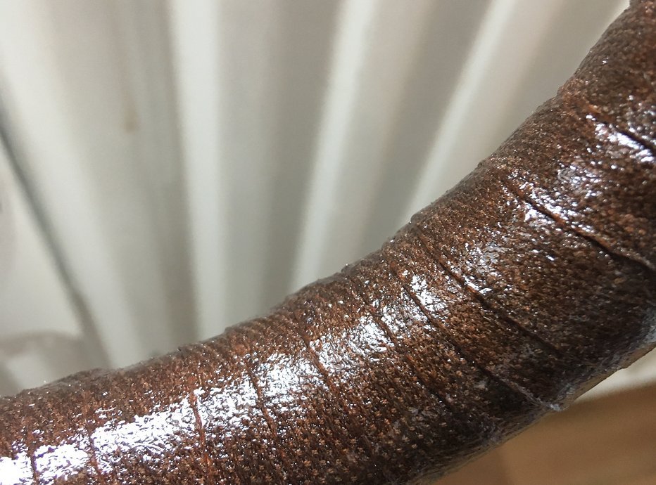

Und hier das dunkelbraune Velox Tressostar mit mehr Schellackschichten (ca. 6) auf einem Bild mit Sonnenlicht:

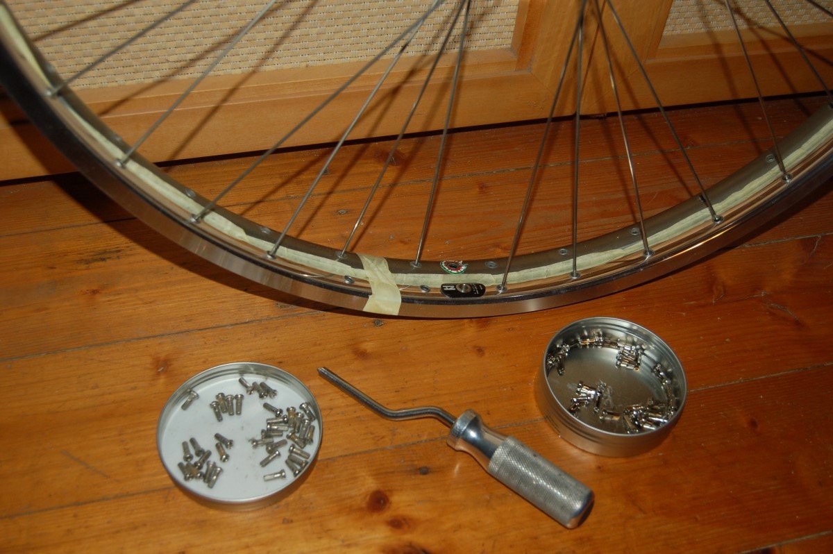

Umspeichen leicht gemacht - Felge auf Felge, alle Nippel lockern und dann Speiche für Speiche umsetzen.
Geht das, hat das Eine/r von Euch schon mal gemacht?
Oder ist das eine Schnapsidee?
Dank und Gruß aus dem Wein/4, André.
Nicht mein Ding, wenn das Lochmuster gleich ist kann man das machen, insbesondere bei schmalen Felgen wie deine gibt es da keine Probleme.

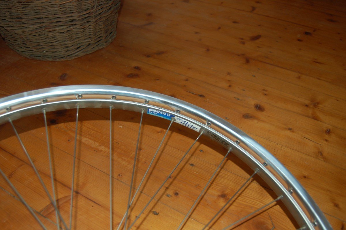

Kannst Du so machen, das funktioniert.

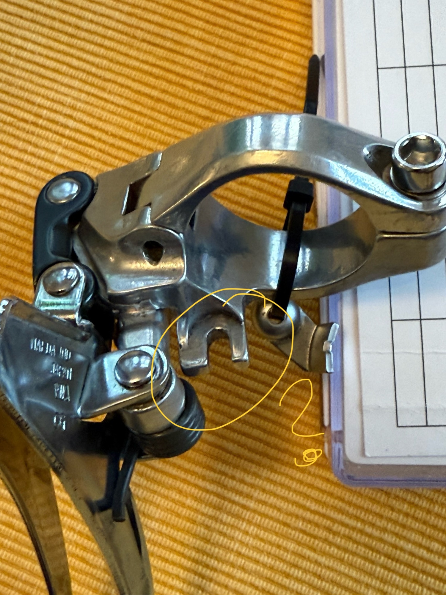

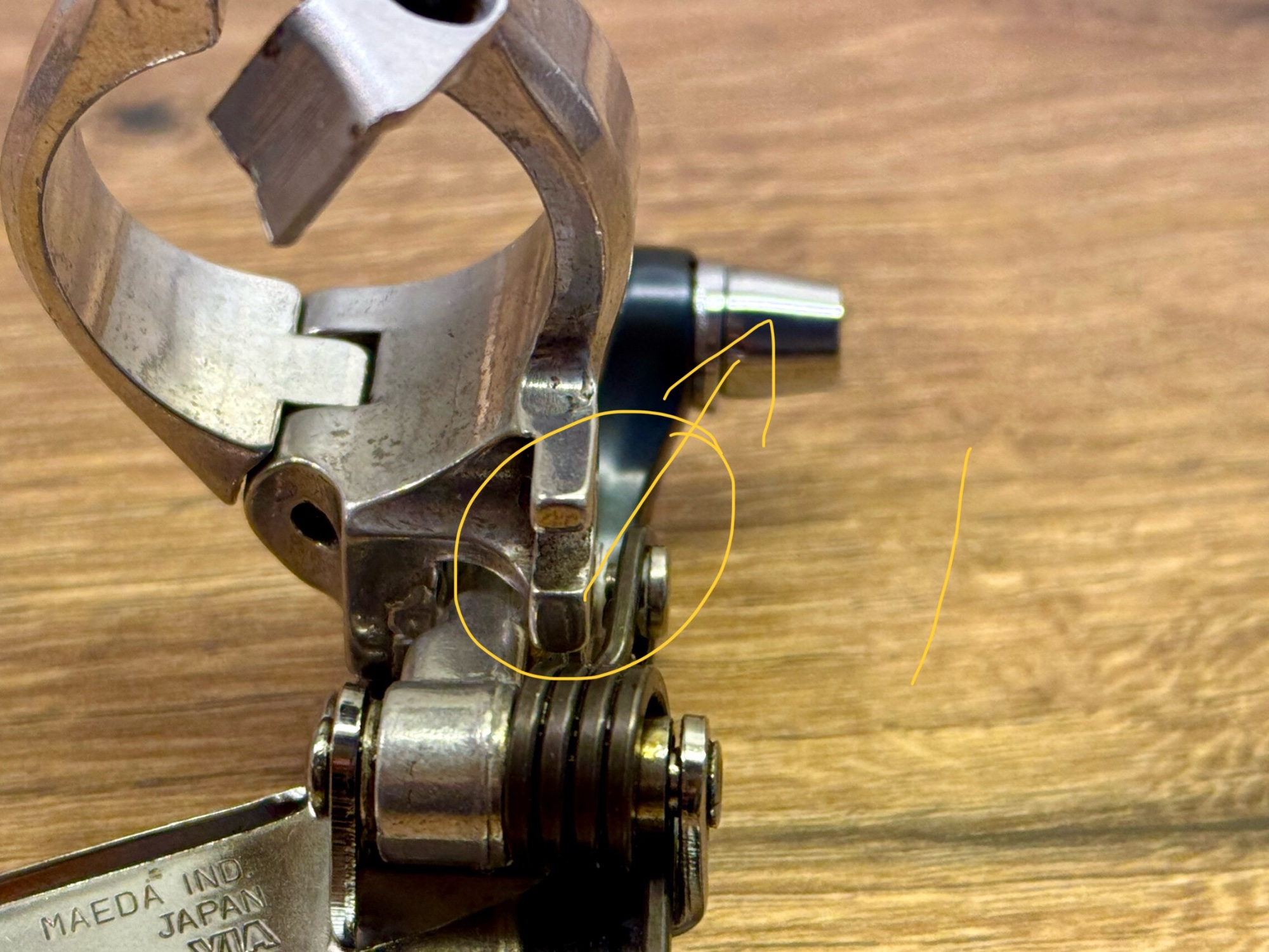

Fehlt hier ein Teil? Bin beim revidieren des Umwerfer unsicher geworden.
Braucht es an diesem Suntour Cyclone 7000 Umwerfer einen Gegenhalter oder eine Zugführung in der markierten Aussparung?
Danke schon mal.
