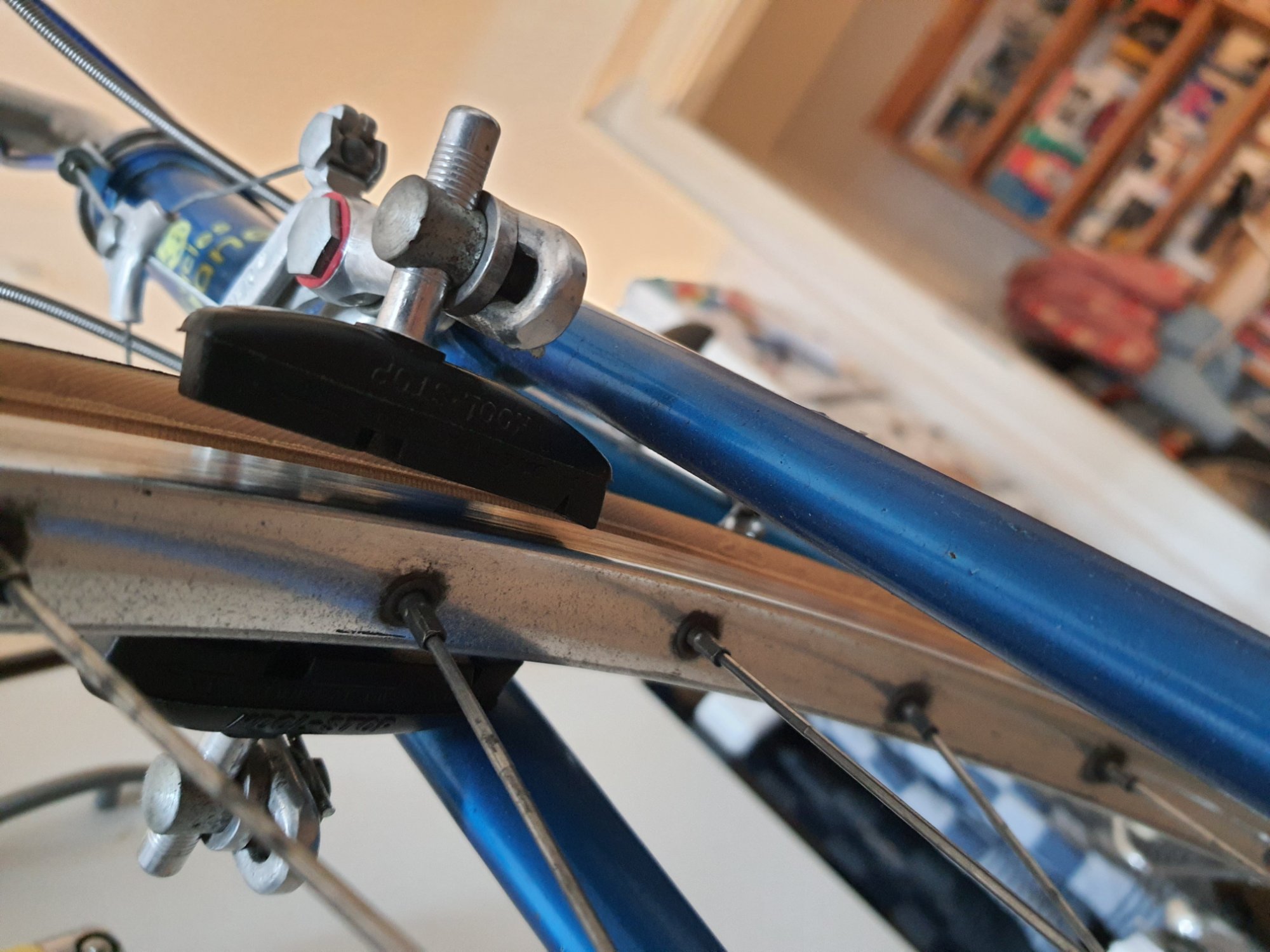

Das ist bei Mafac so.hellohello zusammen,
ich kapiere den schiefen bremsschuh nicht. mache ich irgend etwas falsch oder ist schlichtAnhang anzeigen 1522062Anhang anzeigen 1522063Anhang anzeigen 1522064Anhang anzeigen 1522065weg die bremse verzogen? es ist eine mafac "racer".
danke im voraus und vg christopher
Nur bei den gezeigten is es genau andersrum wie auf der Anleitung
der Mafac Bremsen

meinst du meine frage wegen der mafac? ginge auch eine rohrzange, wenn ich was dazwischenlege?Mit nem Zangenschlüssel ganz unten ansetzenAnhang anzeigen 1522080
ich bekomme den nicht ausgerichtet. das ist ja das problem.Deswegen muss man nicht gleich mit der Brechstange ran, den Klotz etwas lösen, und ausrichten wie @Bonanzero es beschrieben hat.
ich könnte die bremse vllt. nach hinten bauen, dann isses nicht mehr so kontraproduktiv.hellohello zusammen,
nein, nicht bei den paar Grad.oke. dann probiere ich das mal. handele ich mir da keine sollbruchstelle ein?
Ist mir mal so beigebracht worden: Schief montierte Bremspackln sind ein sehr brauchbarer Anti-quietsch.ich könnte die bremse vllt. nach hinten bauen, dann isses nicht mehr so kontraproduktiv.![]()
Es geht auch mit nem Maulschlüssel mit entsprechender Maulweite des Armsmeinst du meine frage wegen der mafac? ginge auch eine rohrzange, wenn ich was dazwischenlege?

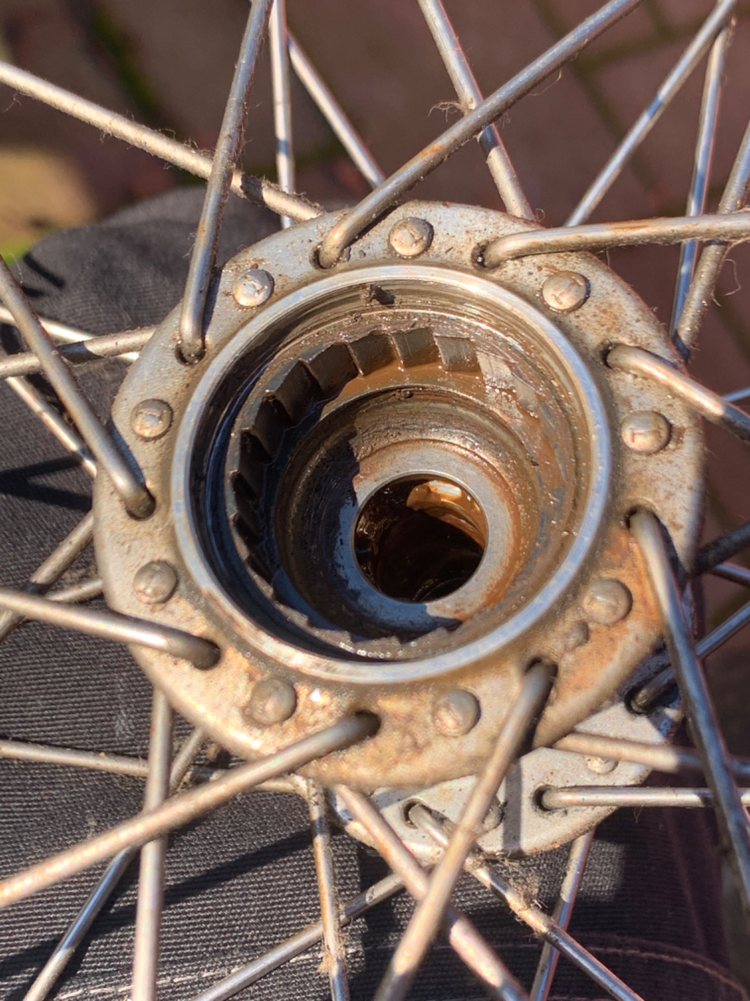

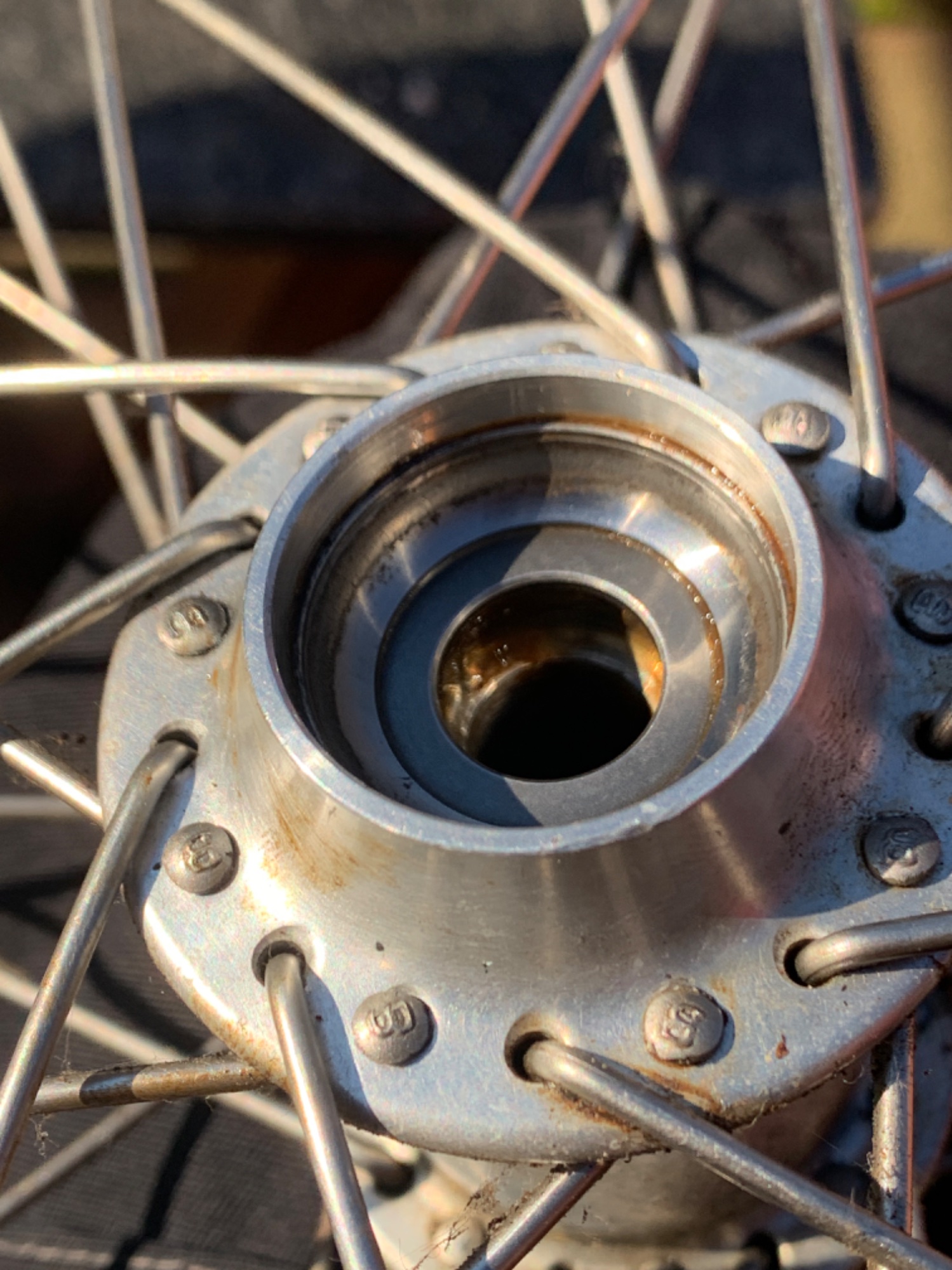

Weiß jemand wie ich bei einem Campagnolo Calima Laufradsatz den Freilauf tausche? Ich finde dazu bei Campagnolo leider keine Dokumentation. Das was ich finde, nutzt eine Innensechskantaufnahme, die ich bei meinem Laufradsatz nicht habe.
Evtl. hilft die B-Anleitung weiter......Weiß jemand wie ich bei einem Campagnolo Calima Laufradsatz den Freilauf tausche?
Hab ich auch schon dran gedacht. Wollte davor aber hier Fragen. In der Dokumentation wird für die Calima tatsächlich das Verfahren #1 genannt, was für Maulschlüssel + 5er Inbus steht. So, jetzt muss ich mir dann nur noch einen zweiten 17er Maulschlüssel besorgen.Sollte das beim Calima nicht mit zwei 17mm Maulschlüsseln funktionieren?
