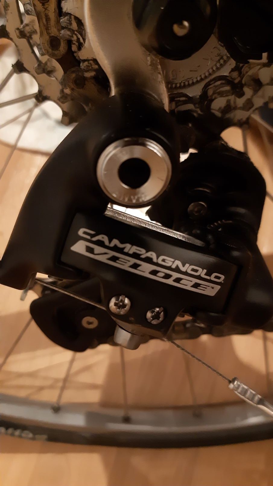

Weiß jemand, wie ich dieses SW spanne?
Der Käfig scheint super zu spannen, aber ich meine diese Schraube:
Ich kann machen, was ich will - das SW hängt nur locker herab.
Hab schon gegoogelt, find auch kein Video oder so.
Du musst erst den roten Stöpsel aus dem Bolzen nehmen. Dann Schaltwerk mit der hinteren Schraube anschrauben und mittelfest anziehen. Mit Inbus von vorn die Feder spanen und dann die hintere Schraube festziehen.
Am Ende den Stöpsel wieder rein.
Wenn da überhaupt eine Feder drin ist,
stützt die sich an dem kleinen Blech ab.
Das was Du gelb markiert hast...kannst Du
die Schraube und das Blech entfernen?
Dann solltest Du die Feder sehen können.
Alles klar, hab es entdeckt. Feder ist gebrochen...🤷🏻‍♂️
Danke an Dich und @Bonanzero 👋🏻

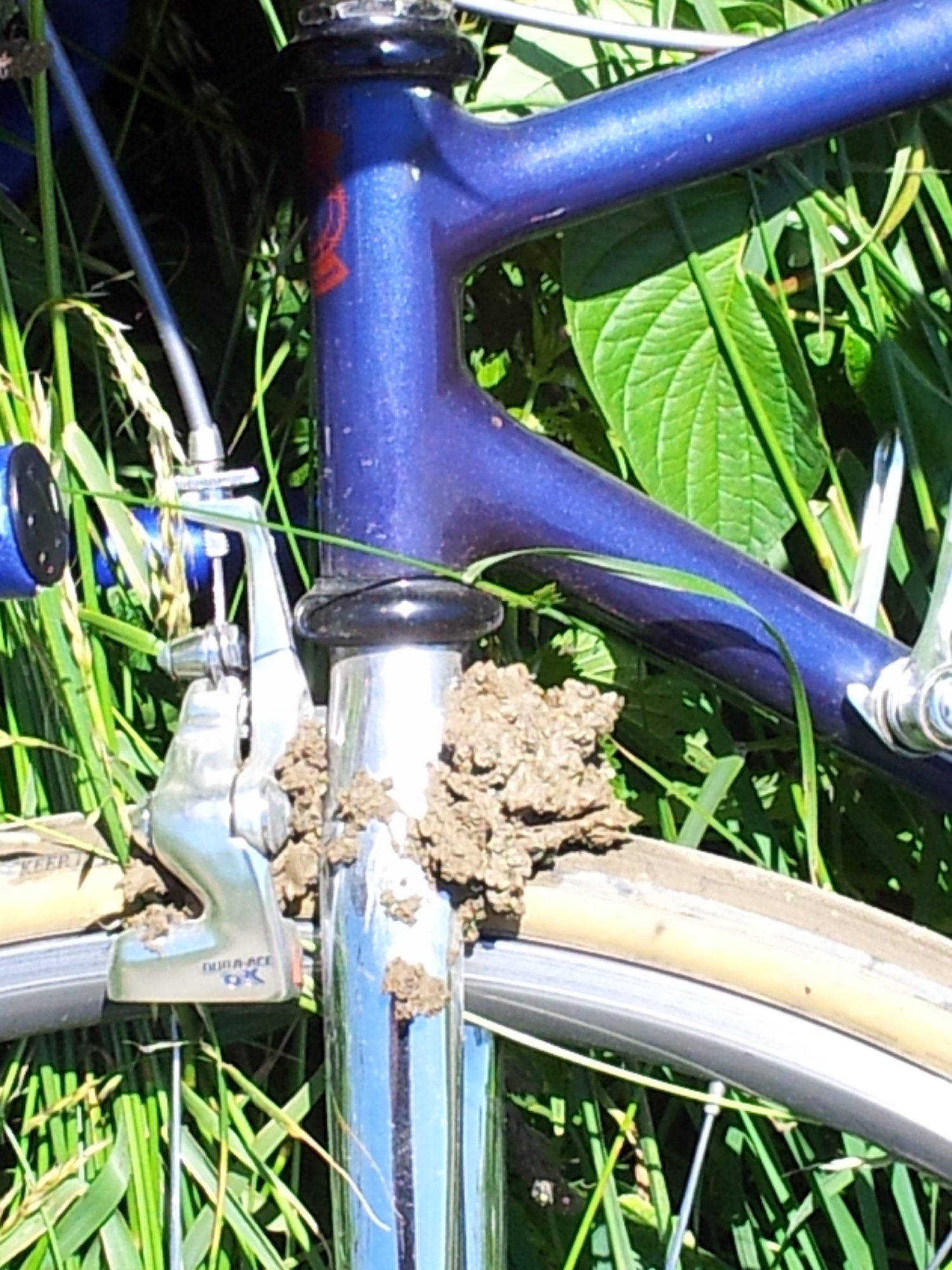

Hey!
Würdet ihr sagen der Abstand der Reifen zur Gabel ist in Ordnung? Sind etwa 4, es sieht recht knapp aus.
Viele Grüße
Wenn Du nur auf Asphalt fährst , ist es ok .
Aber wenn Schotter und loser Untergrund mit dabei sind , dann wird der Reifen kleine Steinchen und solch Zeug mit hoch nehmen und es schleift unter der Gabel bzw dem Bremskörper .
Hatte ich auch so . Das Geräusch nervt und der Lack an der Stelle geht ab .
