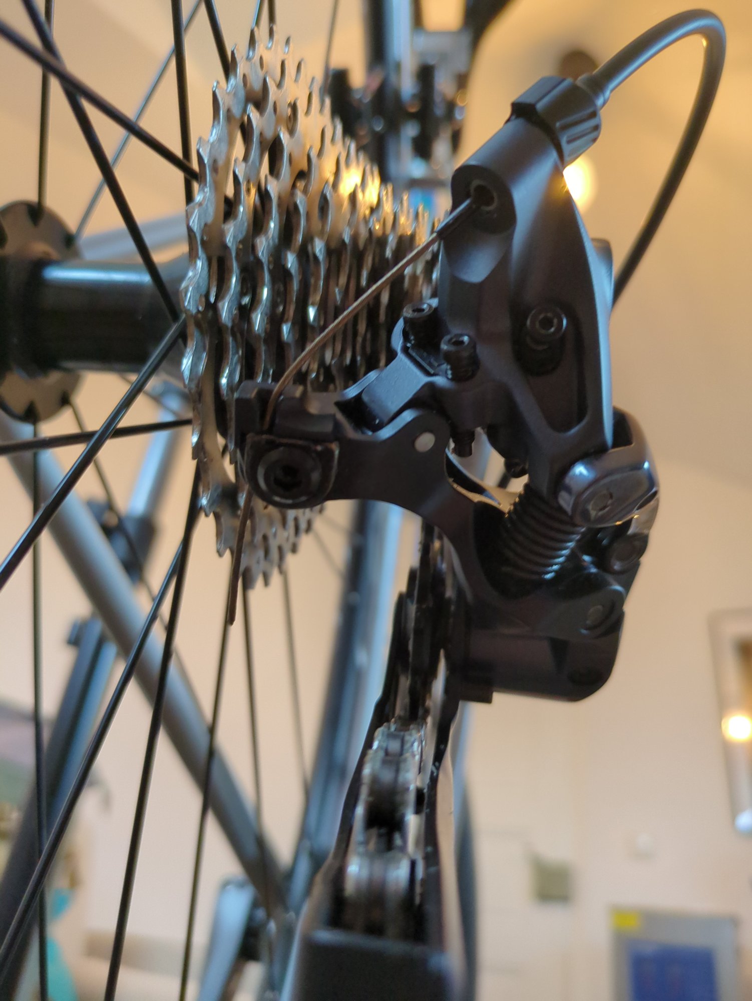

Zughüllen mit Teflonliner?Ausfallenden sehen gut aus. Zug werde ich mal tauschen.

Teflonliner habe ich gestern bestellt. Vllt. bringt das auch nochmal was.Zughüllen mit Teflonliner?

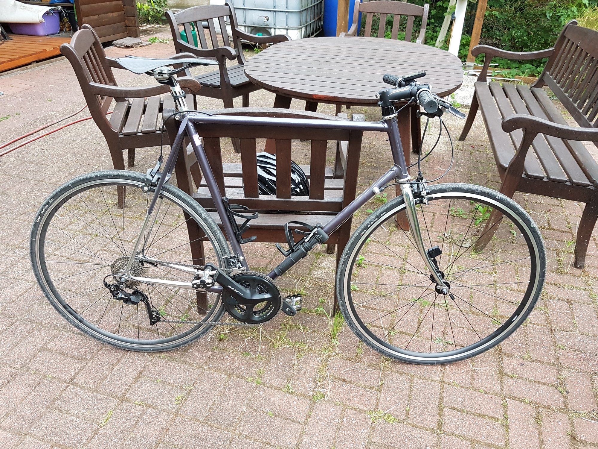

Wenn die Kette vorne auf groß liegt im Bild ist die Kette zu lang. Umschlingung mal geprüft?Ich habe ein Problem bei der Einstellung der Schaltung. Ich habe einen Koga Miyata Flyer Rahmen aus 1990. Ich möchte ein Ultegra 11 Fach Schaltwerk mit den dazugehörigen Schalthebeln schalten.
Ich habe unteren und oberen Anschlag eingestellt, sowie den Abstand des oberen Schaltröllchens zum größten Ritzel auf der Kassette.
Wenn ich jetzt vom kleinsten Ritzel aufs zweite schalte, dann geht es nicht gut. Daraufhin erhöhe ich die Spannung. Nun funktioniert die Schaltung einigermaßen in Ordnung. Wenn ich dann aber von den großen Ritzeln wieder runterschalte, dann hakt es wieder.
Kann das sein, dass der Rahmen nicht kompatibel mit modernen Schaltungen ist?
könntest auch noch probieren Fett in die jetzige Hülle reinzuschießen reinzuschmierenTeflonliner habe ich gestern bestellt. Vllt. bringt das auch nochmal was.
Sind die auch 130mm auseinander? Sonst schielt das Schaltauge sobald das Rad drin ist. Bei achtfach macht das nicht so viel aus weil die Toleranzen weit größer sind.Ausfallenden sehen gut aus. Zug werde ich mal tauschen.
