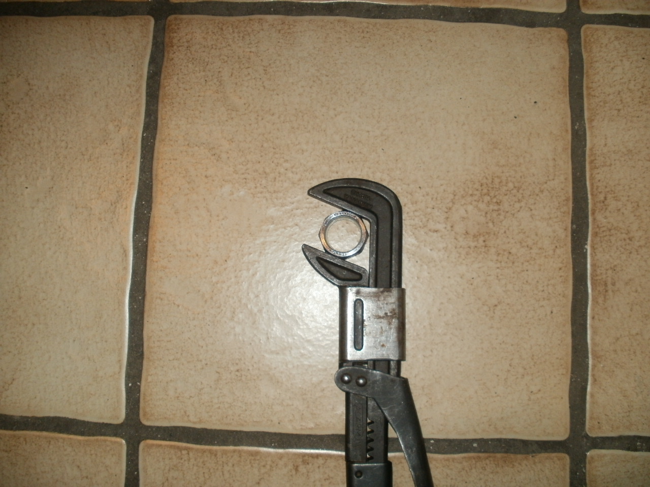

In meinem Bestand sind eine Reihe von französischen Rahmen mit "eigenartigen" Lagerschalen, knapp 38 bzw. knapp 37 mm breit sind:
Ein 36er Schlüssel passt jedenfalls nicht. Wie bekommt ihr die auf? Mit einem verstellbaren Maulschlüssel? Kann man damit genug Kraft auf die Lagerschalen bringen? Habt ihr eine Empfehlung für ein Werkzeug? Oder komme ich um einen Schraubstock nicht herum?

Knippex Zangenschlüssel Gr 3

Es gibt diverse Möglichkeiten, solche Schalen zu montieren oder zu demontieren.
Du hast bereits die gängigen davon genannt.
Und alle von Dir genannten funktionieren.
Der eine verfügt über das eine Werkzeug, der andere über das andere.
Hauptsache man hat eines davon.
Also wähle einfach selbst aus, welches Werkzeug für Dich das passende ist.
P.S. Ich z.B. verfüge nicht über einen Schraubstock und auch nicht über einen verstellbaren Maulschlüssel mit entsprechender Rohrverlängerung, sondern über ein VAR Werkzeug mit verschiedenen Einsätzen (für unterschiedliche Schalen-Außenmaße).

Hab' für solche Zwecke seit ewig und drei Tagen einen simplen Rollgabelschlüssel im Einsatz. Ordentlich massiv mit ausreichend Hebel. Damit habe ich noch Alles auf- und auch zubekommen. Bei heiklen Flächen lege ich ganz dünnes Leder oder dünnen (glatten) Karton bei.
Schraubstock ist natürlich auch fein, geht aber nicht immer.
Gruß aus dem Wein/4, André.
Aus meiner Erfahrung sitzen die Schalen sehr fest, da wird es mit dem Rollgabekschlüssel, oder gar Knipexzange schwierig, bis unmöglich die zu lösen. Habe aktuell eine die selbst im Schraubstock nicht möchte.
