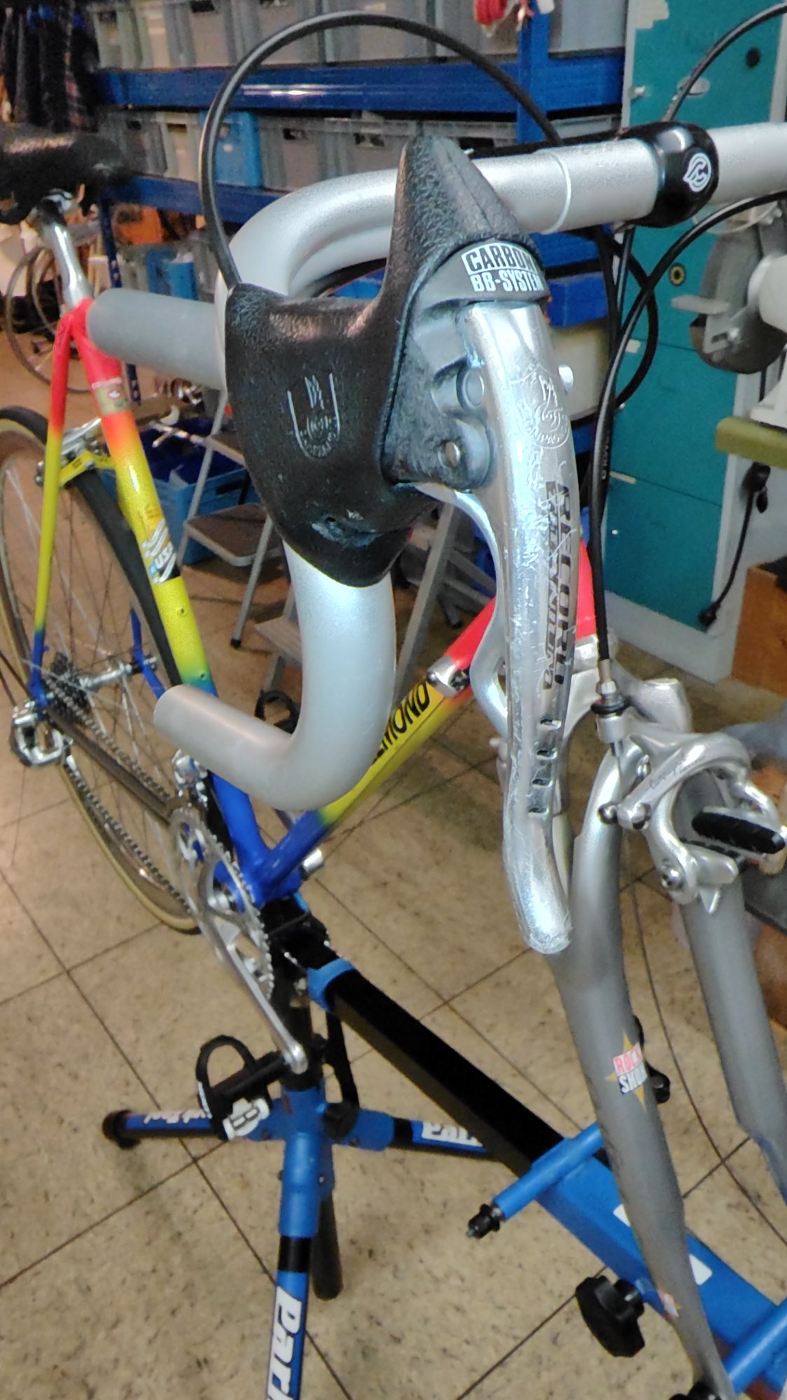

Ich finde eure Einschätzungen sehr interessant. Ich habe hier einen Rahmen mit vielen sehr üblen Roststellen:
Anhang anzeigen 1533706Anhang anzeigen 1533707Anhang anzeigen 1533708
Auf Grund der Seltenheit des Rahmens und der zudem auch noch seltenen Farbe möchte ich diesem Rahmen nicht komplett neu lackieren (Die Patina sollte zudem auch bestehen bleiben). Wenn ich den Rost jetzt bis auf das blanke Metall entferne, muss ich ja einen von @Knobi erläuterten Lackaufbau anstreben. Die ausgeblichene Farbe mit dem Lack exakt zu treffen... na ja...ihr kennt das. Für mich wäre das Polieren + Konservieren eher das Mittel der Wahl gewesen. Gibt es da überhaupt keine Möglichkeit, die wirklich funktioniert? Ich habe bei einem Bekannten bisher ein positives Erlebnis mit Owatrol mitbekommen. Das endgültige Ergebnis der ,,Konservierung" ist ja nun leider zumeist erst nach Monaten/Jahren eindeutig zu sehen.
Ich freue mich über Ratschläge
Dass zumindest das Gröbste an Rost mechanisch entfernt werden sollte ist wohl klar. Ebenso, daraus folgernd, dass weiterer Lack im Umfeld leidet. Was ich noch nicht versucht habe: Mit einem Dremel arbeiten, könnte am wenigsten Schaden im Umfeld anrichten.
Ansonst habe ich i.d.R. guten Erfolg mit Brunox (epoxy), da ist auch gleich eine Grundierung dabei.
Owatrol ist auch ganz gut - eminent wichtig nach meiner Erfahrung: Lieber mehrere hauchdünne Lagen als einmal dick drauf pappen, das trocknet nie. Zudem wirklich gut Wärme. Mindestens drei dünne Lagen sollten es sein, Nacharbeiten von Zeit zu Zeit ist ebenfalls nötig.
Zum Lack: Autolackierer haben eine Vielzahl an Farbfächern, da läßt sich (bei gutem Tageslicht!) ein ziemlich genau passender Farbton finden. Entweder kann der Lacker einen Stift anfertigen, ansonst eben die Minimalmenge abmischen lassen und mit einem sehr feinen Pinsel in mehreren Gängen auftragen. Klarlack muß auch noch drüber. Rennräder haben oft einen Effektlack, das wirst Du mit dem Autolack kaum hinbekommen.
Bilder von einem Rickert. Ordentliche Pecker im Lack, Füllung mit Farbe und fertig mit Klarlack. Ist noch zu sehen, wenn mensch genau schaut, logo.

Ist es wirklich sicher, dass das der O-Lack ist?
Ich wüsste absolut nicht, was dagegen spricht, dass es sich um O-Lack handelt? Man sieht richtig, dass der Lack unter den Decals kräftiger ist, als dort, wo er der Sonne ausgesetzt war, ich konnte keinen anderen Lack finden, der Lackaufbau ist extrem dünn, wir haben keine Grundierung (typisch für die Zeit, wie ich gehört habe) etc.
Logisch!
Das wäre auch meine Idee gewesen.
Ich habe guten Zugang zu Autolackierern und wir haben das auch schon durchexerziert...das Problem ist halt, dass der Lack durch die Sonne einfach sehr ungeleichmäßig ist. Da jetzt einen passenden Lackstift zu finden/ zu mischen, der das Ganze nicht ,,verschlimmbessert" halte ich für ambitioniert.
Klarlack Mitte 70? Da ist original kein Klarlack drauf. Ich habe leider den genauen Wortlaut vergessen, aber ein Lackierer meinte, dass das ein uralter ,, ... - Lack" sei, den es so gar nicht mehr gäbe, weshalb es schwierig wird, die Farbe zu treffen" oder so ähnlich.
Darum eben Autolacker - die haben nebem dem Originalton auch eine ganze Palette an "bißchen verwittert bis arg ausgebleicht" zum Originallack.
Die Lacke von "damals" gibt es eben nicht mehr. Heute muß ein mehrschichtiger Aufbau gemacht werden.
Und eben - seinerzeit gerne Effektlack.
