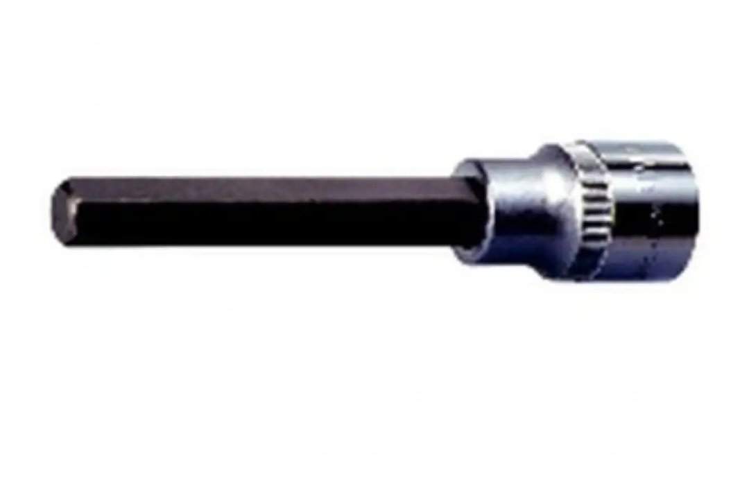

Habe hier ein mittelmodernes HR, 8fach, 27.5 Zoll. Der Freilauf läuft gar nicht so frei, deshalb soll er runter.
Nur- wie?
Ein 12er Inbus passt rein, aber es tut sich gar nix, auch nicht mit ordentlich Hebel...
Gibts da irgend einen Trick, bzw. ist das so billo, dass man den Freilauf evtl gar nicht runterschrauben kann?
