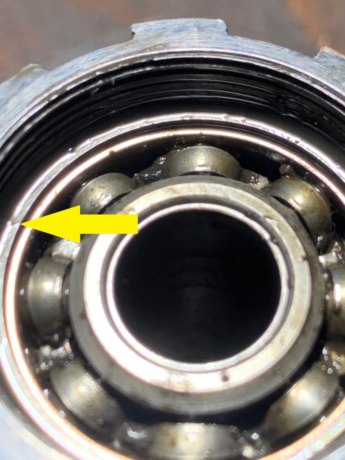

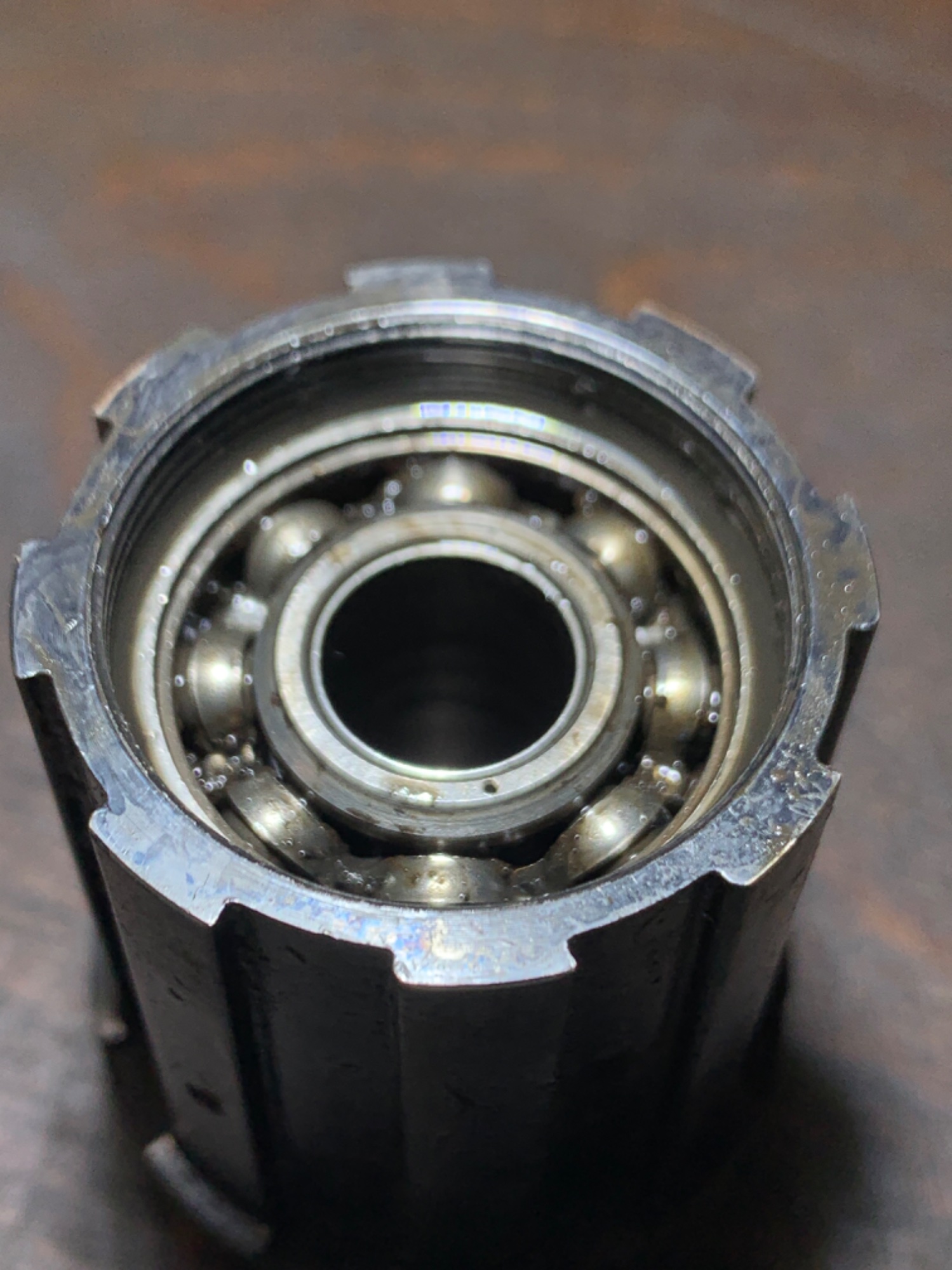

Habe hier ein mittelmodernes HR, 8fach, 27.5 Zoll. Der Freilauf lÀuft gar nicht so frei, deshalb soll er runter.
Nur- wie?
Ein 12er Inbus passt rein, aber es tut sich gar nix, auch nicht mit ordentlich Hebel...
Gibts da irgend einen Trick, bzw. ist das so billo, dass man den Freilauf evtl gar nicht runterschrauben kann?

Mal anders herum probiert? Linksgewinde soll es beim ein oder anderen Freilauf geben, habe ich mir sagen lassen.
tatsÀchlich noch nicht probiert.
Wenn, dann habe ich das inzwischen wahrscheinlich so festgeknallt, dass die sich nie wieder trennen wollen.. =)
Aber danke fĂŒr den Tipp auf jeden Fall.
Nur- wie?
Was ist das fĂŒr eine Nabe , da steht nicht zufĂ€llig "Quando" drauf ?
Könnte von der Machart des Rades passen, habe aber keine Bezeichnung gefunden. Wenn es mal einen Schriftzug gab, ist der inzwischen weg. Das Rad ist son MTB von Bulls mit Trekking-Anleihen..
HĂ€tte eine Quando-Nabe denn ein Linksgewinde?
Da kann ich mich mehr genau erinnern. Ich weiß nur das ich einen Schlagschrauber benötigt habe um ihn los zu bekommen. Es ist auch ein anderes System als bei Shimano Freilaufkörpern. Da gibt es keine Hohlschraube wie bei Shimano sondern das Gewinde ist fest am Freilaufkörper.

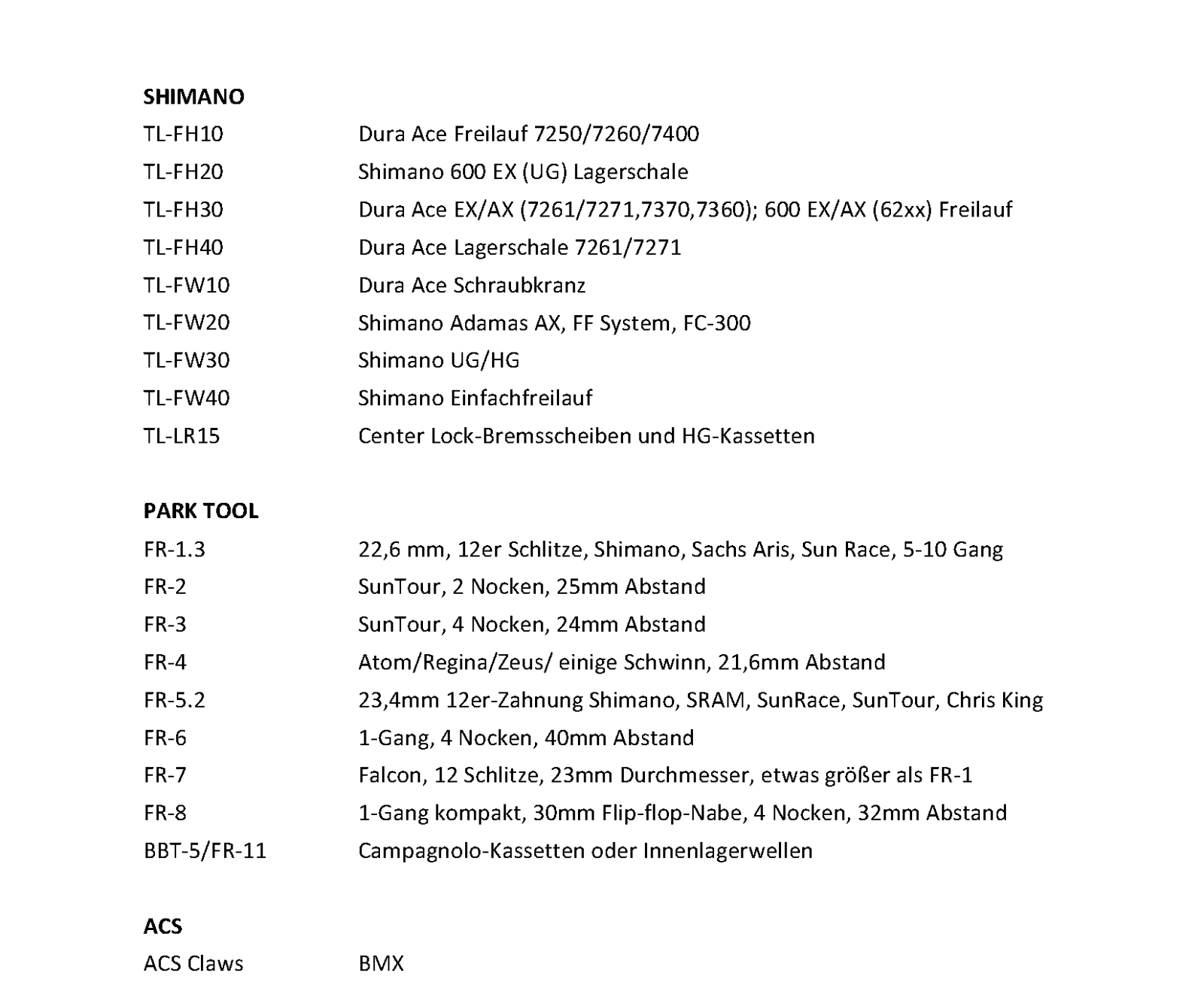

Sollte es sowas sein sieht's aus wie normales Rechtsgewinde.
Vielen Dank fĂŒrs Raussuchen. Werde morgen bei Tageslicht nochmal in die Garage gehen und gucken, ob das passen könnte.
Zugang zu nem Schlagschrauber habe ich auch. Weißt du vielleicht noch, wie du den eingesetzt hast?
also- habe gerade keine Vorstellung, wie man die Kraft des GerĂ€ts an die richtige Stelle bekommen wĂŒrde?
Ich glaube das ging von links durch die Nabe mit einer langen Inbusnuss . Ist schon lĂ€nger her , ich weiß nur noch sicher das es ein ziemliches Gefrickel war. Und das nĂ€chste Problem war den passenden Freilaufkörper zu finden.
So eine typische " Warum habe ich das nur angefangen " - Arbeit.

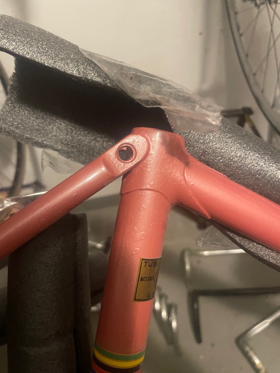

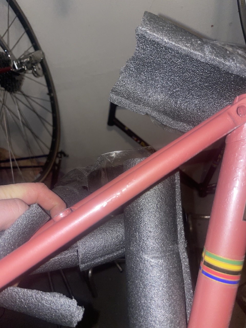

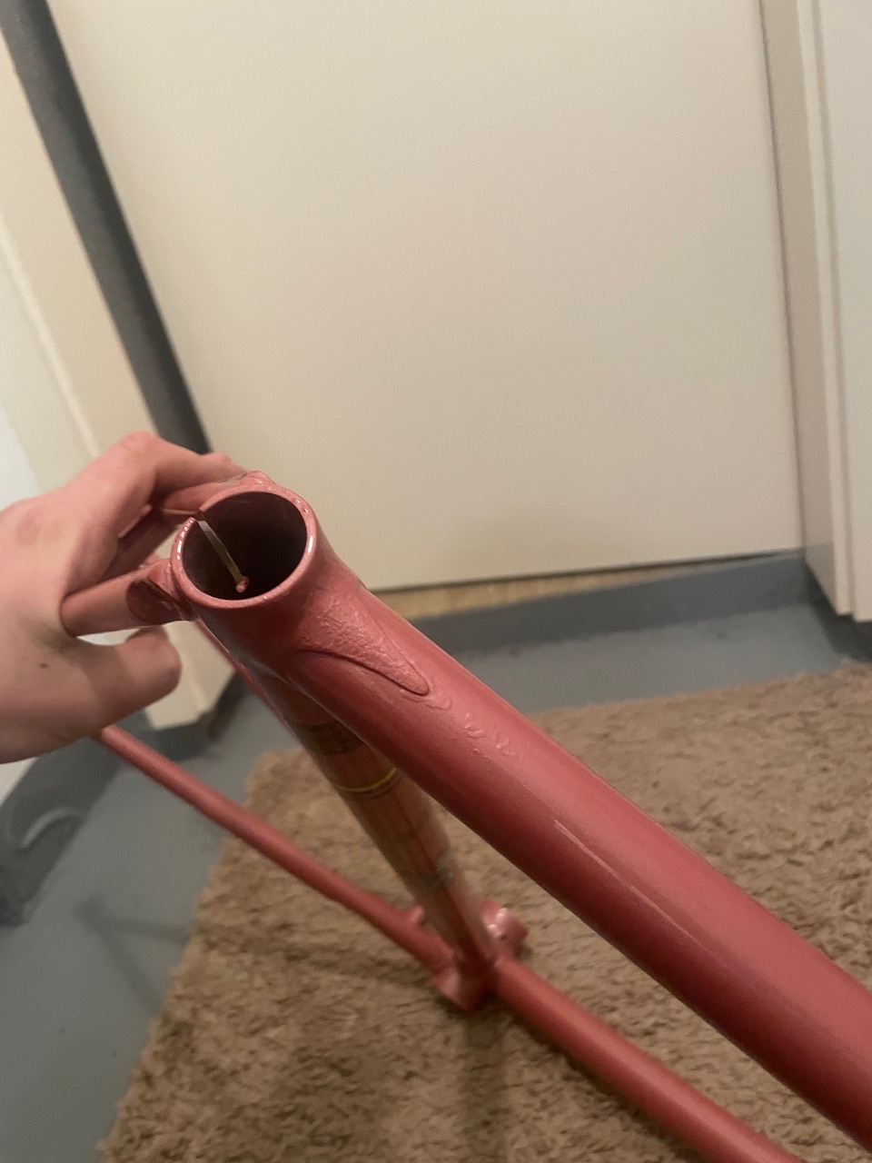

Hab letztes Jahr nen Rahmen lackieren lassen, gestern hab ich dann nach einem Jahr Lagerung mal ausgepackt. War trocken, gut verpackt und warm gelagert, keine feuchten WĂ€nde etc. Nun kam die böse Überraschung:
Der Lack ist an der Muffe, Sattelrohr und den Streben unschön aufgeblĂŒht. Zuvor gab es auch keine Anzeichen von Rost, die alte Lackierung war zwar nicht passend aber hat so sicher 20 Jahre gehalten ohne Anzeichen von Rost an den gezeigten Stellen.
Hat Jemand eine Idee, woran das liegen könnte ?
