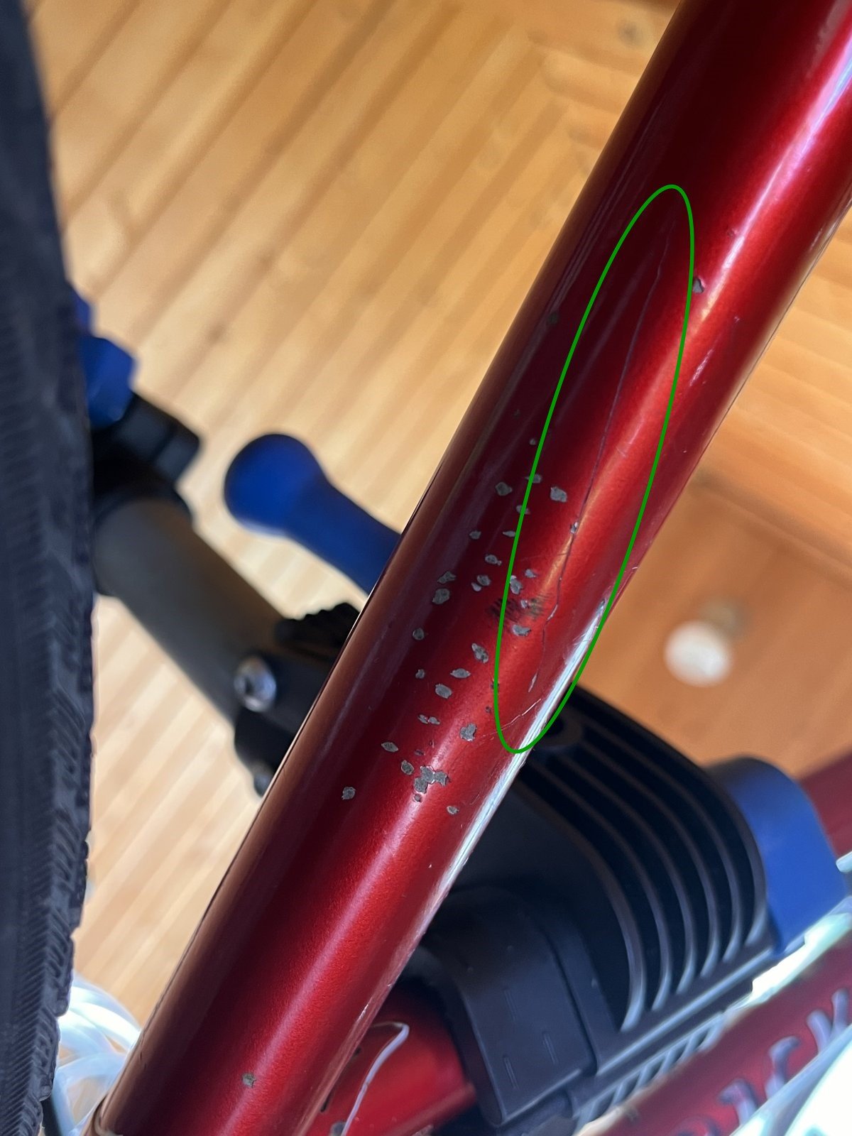

Ich finde eure Einschätzungen sehr interessant. Ich habe hier einen Rahmen mit vielen sehr üblen Roststellen:
Auf Grund der Seltenheit des Rahmens und der zudem auch noch seltenen Farbe möchte ich diesem Rahmen nicht komplett neu lackieren (Die Patina sollte zudem auch bestehen bleiben). Wenn ich den Rost jetzt bis auf das blanke Metall entferne, muss ich ja einen von @Knobi erläuterten Lackaufbau anstreben. Die ausgeblichene Farbe mit dem Lack exakt zu treffen... na ja...ihr kennt das. Für mich wäre das Polieren + Konservieren eher das Mittel der Wahl gewesen. Gibt es da überhaupt keine Möglichkeit, die wirklich funktioniert? Ich habe bei einem Bekannten bisher ein positives Erlebnis mit Owatrol mitbekommen. Das endgültige Ergebnis der ,,Konservierung" ist ja nun leider zumeist erst nach Monaten/Jahren eindeutig zu sehen.
Ich freue mich über Ratschläge
Selten würde ich die Farbe nicht nennen. Mich erinnert sie an MIFA-Sporträder aus den 80ern. Aber bei mir hängt auch noch ein Gitane-Rahmen von 1979 in der Farbe und bestimmt hat es diese Farbe auch bei anderen Herstellern gegeben. Kann sein, dass die Farbe nur bei Colnago selten war. Ist es wirklich sicher, dass das der O-Lack ist?
Für mich wäre es in dem Fall kein Problem, den Rahmen neu zu lackieren. Die wesentlichen Details sind gra4t und die Dekore sind sowieso schon ab.
Bekannten bisher ein positives Erlebnis mit Owatrol mitbekommen. Das endgĂĽltige Ergebnis der ,,Konservierung" ist ja nun leider zumeist erst nach Monaten/Jahren eindeutig zu sehen.
ich hab schon öfters mit Owatrol gearbeitet, sicher keine Robustheit von 2k Lack, aber wenn das Rad nicht im freien steht und sonst auch nicht täglich im miesen Sauwetter bewegt wird ist das schon ein guter Schutz. @HongKong meinte mal noch ein anderes Mittelchen, komme gerade nicht drauf..
